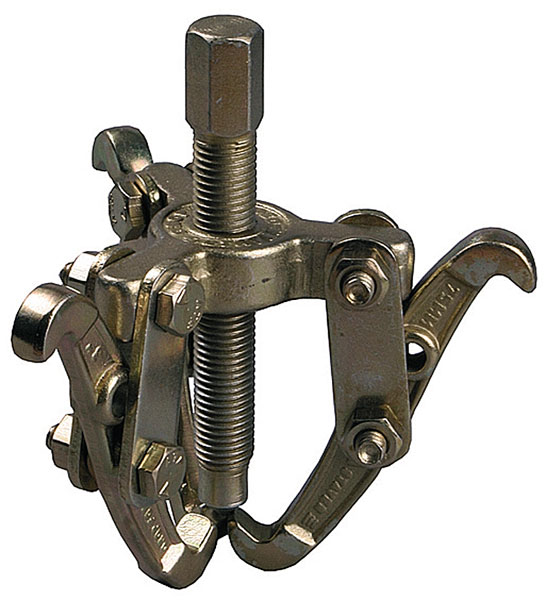

katushkin Дата: Вт, 07.01.2014, 01:24 | Сообщение # 33
Мотоцикл: DRZ400
Город: Дзержинский
Сообщений: 30
как он хоть выглядеть должен?
Прикрепления: 8938521.jpg (59.1 Kb)
Dimaest Дата: Вт, 07.01.2014, 01:43 | Сообщение # 34
нет! завтра сфотаю... если никто быстрее не выложит

katushkin Дата: Вт, 07.01.2014, 17:35 | Сообщение # 36
Мотоцикл: DRZ400
Город: Дзержинский
Сообщений: 30
Dimaest, нашел твою тему, посмотрел, поеду по магазинам, выточить или заказать не у кого вообще
Добавлено (07.01.2014, 17:35)
Всё, открутил тем сьемником, что на фото выше, только подточил его в неск местах
я АХРЕНЕЛ как оно прыгнуло!
