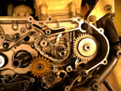

Выставляем поршень в ВМТ, открутив специальные крышки и пробки со стороны генератора!..об этом уже говорилось не раз и в мануале всё показано... и закручиваем их обратно.

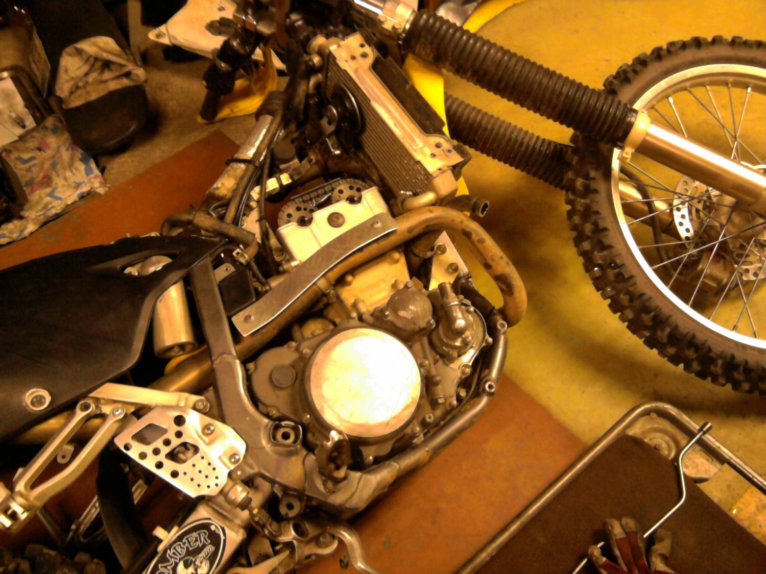

Снимаем бак, сливаем тосол, откручиваем крышку клапанов,снимаем ножку тормоза, кладём мотик на бок:

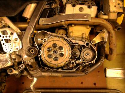

откручиваем боковую крышку сцепления вместе с помпой, смотрим чтоб меттки ГРМ были на месте и отмечаем положение коленвала на шшестерне привода сцепления - это для облегчения действий в дальнейшем..

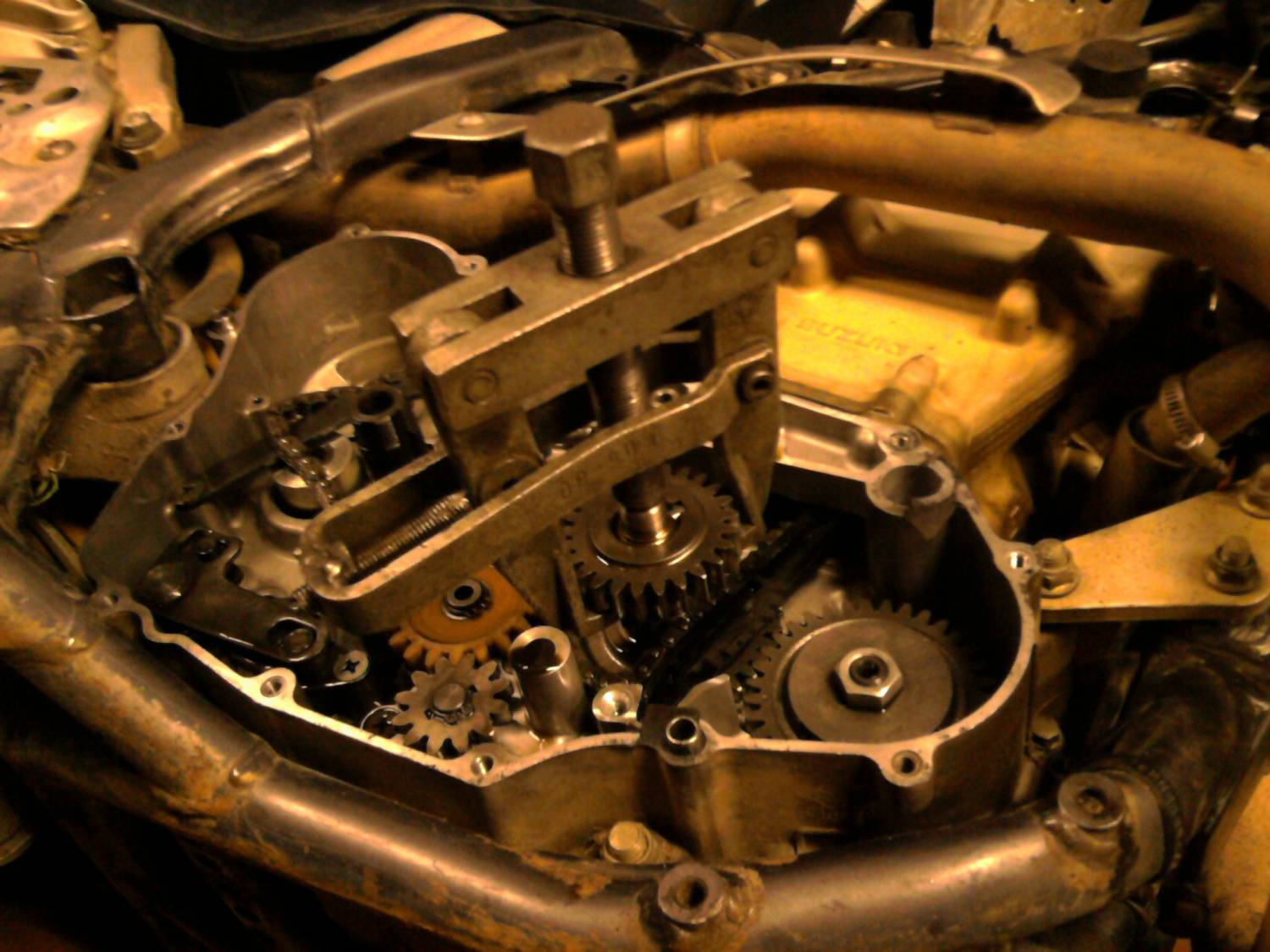

откручиваем пружины сцепления, включив передачу и заклинив заднее колесо, откручиваем корзину(7кг на закручивание)... снимать не торопимся! откручиваем гайку 27 на валу коленвала(14кг на закручивание), у неё левая резьба!!!! я вставил бронзовую распорку между шестерёнками корзины и коленвала для откручивания. и сьёмником снял шестерёнку, это надо для вытаскивания цепи ГРМ!

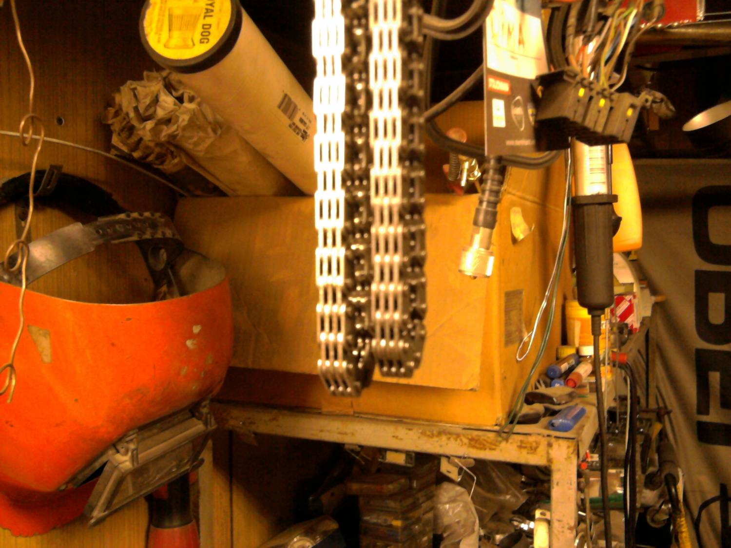

вытаскиваем цепь и сравниваем её с новой... вот что видим:

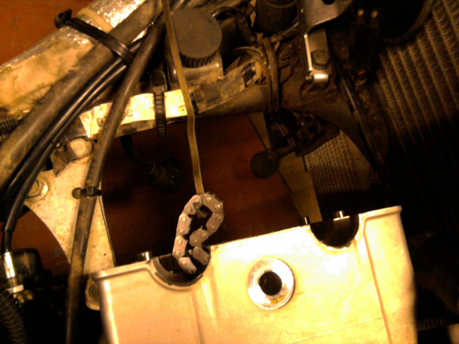

ставим новую цепь, протягивая её проволкой:
собираем всё в обратном порядке, выставляем метки распредвалов.. пользуемся своей отметкой положения коленвала, болтик под шестигранник, который держит салазку натяжителя, закручиваем на клей...

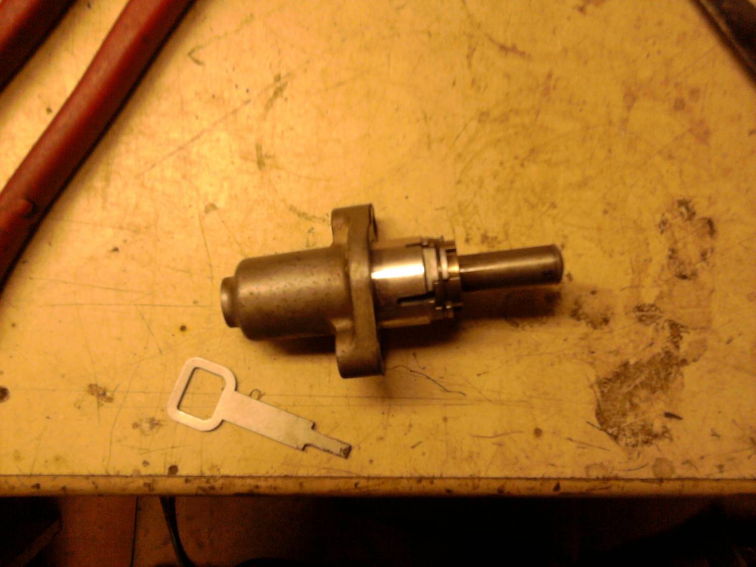

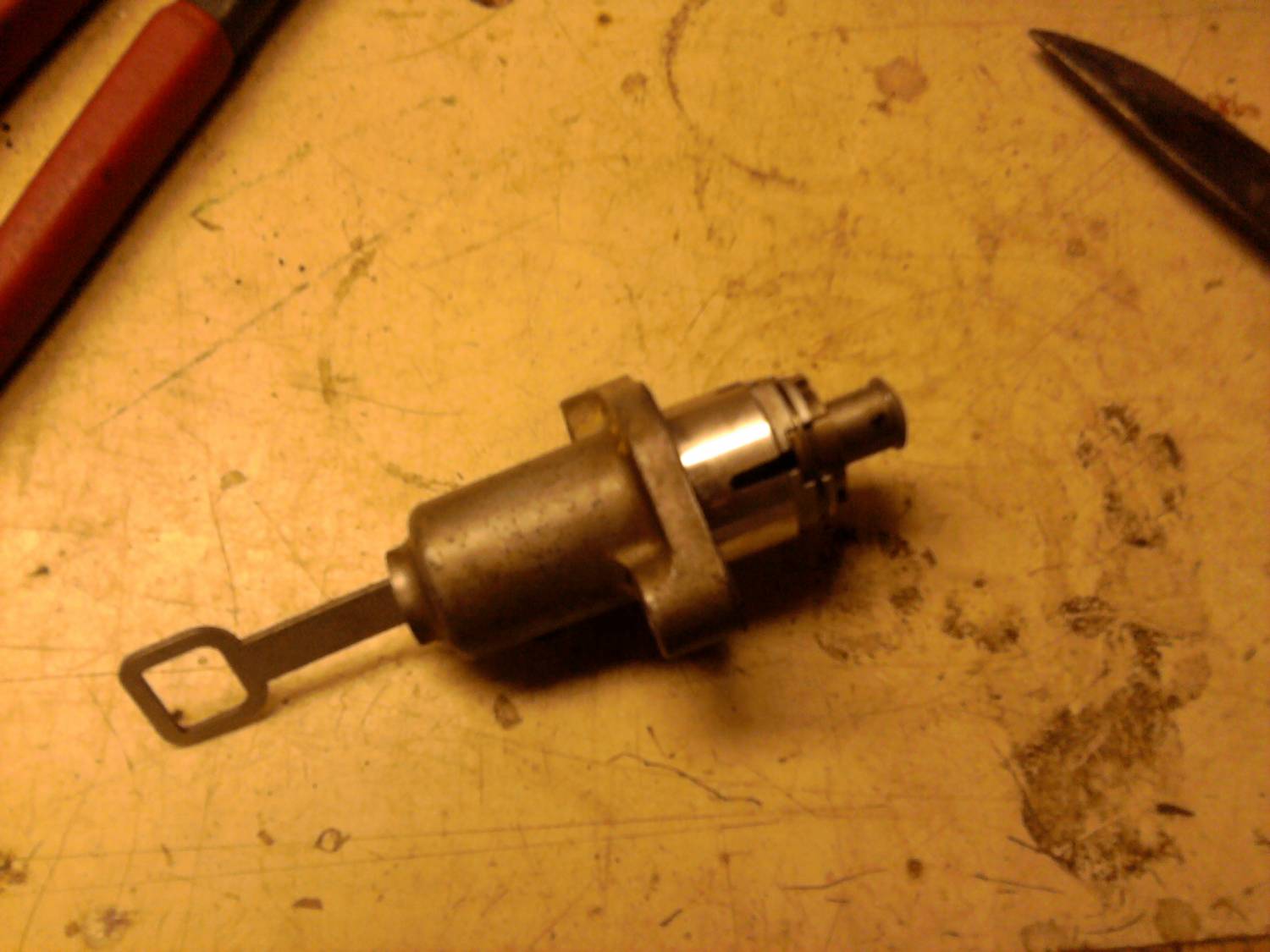

натяжирель цепи взводим для установки специальным ключиком, который несложно сделать самому из жестянки:
вот он готов к установке:
После окончательной сборки мотика, заводим его и наслаждаемся !!!! smile :) smile

Поменял цепь тем способом как здесь описано, только масло сливал, т.к. на лежачем моте неудобно все это разбирать. Пробег мота совсем небольшой, 30 тыш точно нет, может тысяч 20, выглядит как новый... Старая цепь лязгала когда мот стоял и работал на холостых или когда едешь на низах, в общем еще не предельный износ оказался. Вытяжка была еле заметная(если смотреть как на фотке в этой статье, то разница получилась всего 1мм). Интересно как же тогда гремит цепь которая вытянута как на Вашей фотке???)) Может я рановато её поменял? Новая цепь работает тоже шумно, лязгание на холостых пропало, но на переходном режиме и когда газ сбрасываешь шелест явный раздаётся... Вопрос вот в чем, может быть на Е-версии это нормально и она сильнее изнашивается? Новая цепь уже прошла примерно 4 тыщи, звук не меняется... Бывает езжу под 140, мот может до 150 но там сдувает сильно)))
Еще замечание по разборке, для тех кто еще не разбирал!) Когда я открутил шестерню на коленвалу, стал думать как снять цепь с нижней звезды т.к. к цепи почти вплотную прилегает тот самый пластиковый успокоитель и её не оттянуть от зубьев звезды. Хотел его снимать, а потом обнаружил что звезда тоже просто снимается руками с вала)))
