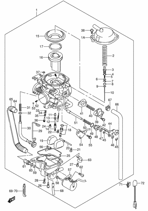

Пришла ко мне умная мысль - я кручу винт качества который внизу карба, но есть еще один винт "качества" он находится рядом с тем, который видно - чтобы до него добраться нужно рассверлить сверлом (оно у меня в диноджете в комплекте было) маленькую площадку - там олово (или что-то вроде него) а под ним еще винтик - кто в курсе что это за винтик?
Alex36 Дата: Чт, 10.06.2010, 12:51 | Сообщение # 207
Мотоцикл: KTM 690smc R
Город: 36
Сообщений: 144
Quote (южанин)
а про какой карб идет речь вааще?а то я свой наконецта снял фсетаки, чоб хоть иглу поднять немного после установки прямотока, думал кейхин36 стоит,а оказалось микуни! кто знает 36 и микуни по производительности одинаковые?
распрощался с ДРЗтом :)
самоделкин Дата: Чт, 10.06.2010, 16:31 | Сообщение # 208
Мотоцикл: 400
Город: Казань
Сообщений: 101
Quote (южанин)
что это ваще????? какой такой винтик??? мож фотки или на картинке покажешь??? я насколько помню на своем заглушек не видел.. и даже если он есть , то зачем два винта качества???
Wert Дата: Чт, 10.06.2010, 17:04 | Сообщение # 209
Зампотех
Город: Mck
Сообщений: 145
Ткни пальчиком что ли
Прикрепления: 2700976.png (35.8 Kb)

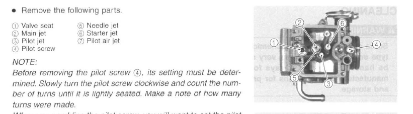

Dee Дата: Пт, 11.06.2010, 06:30 | Сообщение # 210
Мотоцикл: CBR1100XX, был Suzuki DR-Z400S
Сообщений: 101
Quote (Wert)
Если я правильно понял то это болт нумер 4 на рисунке (из мануала)
Прикрепления: 5528484.png (105.5 Kb)
