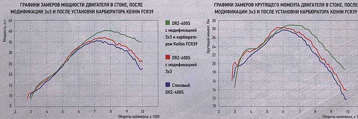

Quote (Genek)
кажется, что с заглушкой мот едет чуть получше, может только кажется
Уже раз двадцать вывешивал графики со стенда. Прибавка при самом крутом тюнинге (с 3х3, раздушками, кейхином и прямотоком) всего 5лс или 14%!! Поэтому кто пишет что "раньше не козлил и с первой, а теперь рвет с третьей" - бред собачий. А со всякими вашими проводками прирост мощности будет и вовсе в пределах 5%.
Да, и еще прошу заметить - в основном рабочем диапазоне (4-6 тыс.об.) разницы нет вовсе!!
Прикрепления: 9721258.jpg (35.8 Kb)
