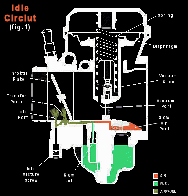

Я тут прикинул и чо-то тут по теме не срастается на счёт пневмопривода. Во первых воздух в пневмокамеру (верхний ввод в крышку карба) подаётся с помощью соленоида не из до дроссельного пространства как писал SILKA , а из под дроссельной заслонки(управляемой ручкой газа). Вследствии чего выходит что в верхней камере появляется разрежение из-за этого разряжения пружина сжимается и игла идёт вверх открывая канал, а не опускается как писал SILKA. Затыкание верхнего патрубка карбюратора и отсоединения питания соленоида приведёт к блокировке пневмоканала и мембрана не поднимется вверх так как без подвода разряжения пружина не сожмётся! Соответственно вторая камера у вас работать не будет!
Я думаю надо поджать пружину, укоротить или вообще выкинуть, тока как тогда все эти хохоряшки на игле держаться будут ?

Quote (Wert)
silka вобщем то правильно многое описывает...конечная цель только другая, управлять мощностью принудительно в зависимости от передачи....
Если Silka всё правильно описывает, а вы глушите трубку вверху карба - то должен существовать другой канал подвода разряжения. Покажите где этот второй канал?

Вот поэтому и советую тебе книжецу почитать, что бы было понятно. Разряжение подводится двумя вариантами, отдельный канал рядом с крышкой, сбоку. Или отверстия в том пазу куда игла вставляется.
как пример
трубка которая глушится-перепускная.
