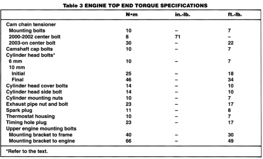

Когда сдёргивал голову, верхние косынки крепления к раме:
Два нижних пункта, я до нужного значения - ключ не довёл, перебор лично моё мнение. Не готов я тянуть до этого момента - есть внутренний ограничитель smile

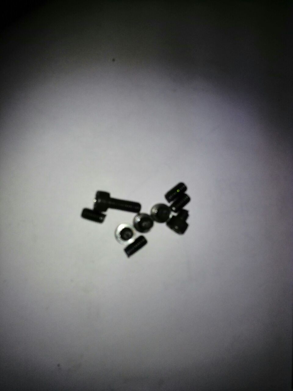

demonizer Дата: Пт, 30.01.2015, 10:53 | Сообщение # 75
купил ключ king tony, испачкал руки, уничтожил болты.
Фотки и видео будут позже.
Добавлено (30.01.2015, 10:53)
Да уж... мне болты обошлись в 672руб за 12шт (два комплекта) Но это в июне было
Как вариант, купить болты из нержавейки, попробовать их потянуть ключом, оценить результат
