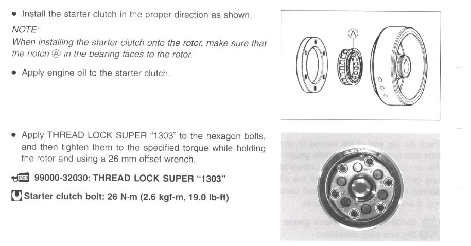

Еще раз пересмотрел мануал:
Действительно 26.
Самое интересное, что при затяжке не ощутилось какого-либо предела, Обычно болт сопротивляется, а потом обрывает голову, а эти тянутся как пластилин.

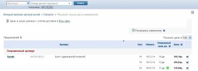

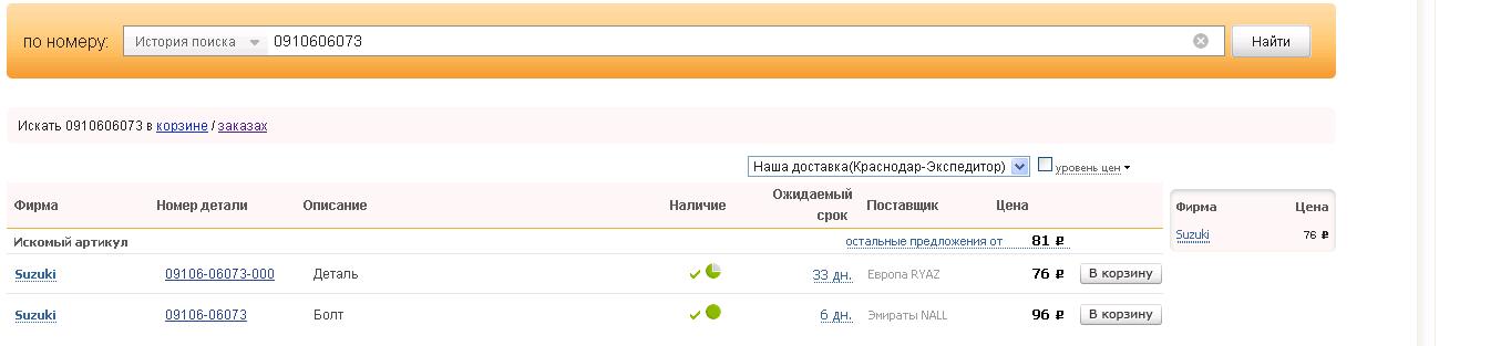

Кстати, не сильно подорожали

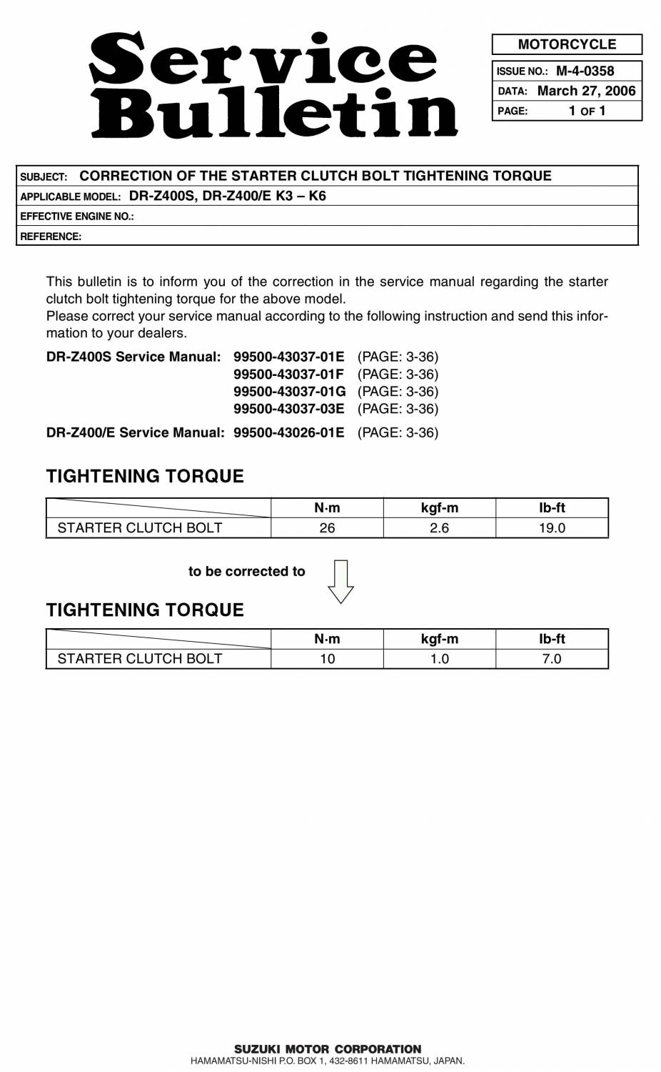

wacko Вот Вам, господа, сервис - бюллетень biggrin от самих сузуки мотор корпарэёшен.
В нём говорится о том, чтов официальном мануале ошибка и болты нужно тянуть не 26Н*м, а 10Н*м
Подобная фигня и для владельцев LT-Z

demonizer, ну нихрена себе ошибочки!

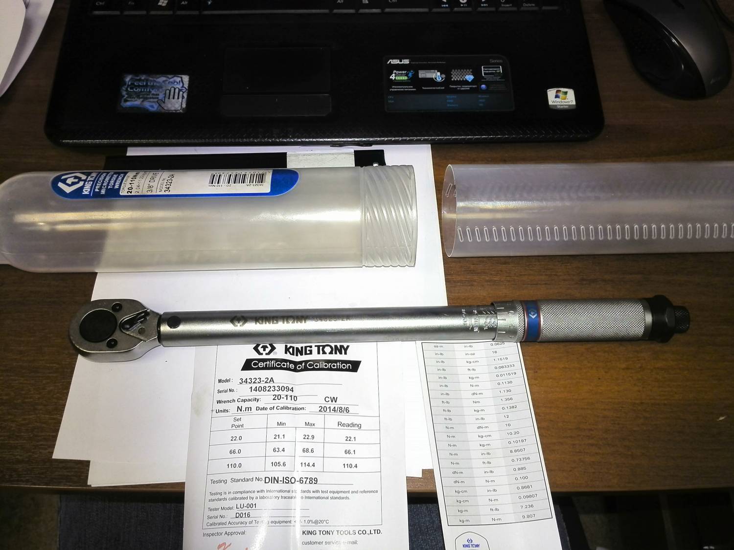

Кстати как тебе ключи? хочу себе заказать 2 на разные диапазоны.
demonizer Дата: Пт, 30.01.2015, 12:18 | Сообщение # 79
нормальный ключ, мне со скидкой в два косаря обошёлся. сравнил его с российским стрелочным и производства СССР, показывают одинаково.

Ключ:

Вот поэтому наверно эти болты и лопаются, что перетянуты.

Поменяю болты еще раз, сначала перепроверю я не помню, каким моментом тянул, помню, что по мануальным значениям, но брать их мог с thumpertalk, так что, может и по норме.
А по нашим болтам, в исправлении для DR-Z от 2006-го года написано тянуть 10Hm вместо 26Hm, а в исправлении для LT-Z от 2009-го, что нужно тянуть 13Hm вместо 10Hm.
Думаю, 13-15Hm, будет норма

А может это касается только винтов светлых с фиксатором. Наверно фиксатор лучше работает чем тугая затяжки и не чревато обрывом головки болта.
alger335 Дата: Вс, 01.02.2015, 10:43 | Сообщение # 89
Мотоцикл: YZ250
Город: Зеленоград
Сообщений: 85
She, я когда свои откручивал, они довольно легко открутились, нет они были зятянуты, но не сильно как раз примерно на 10Н.
