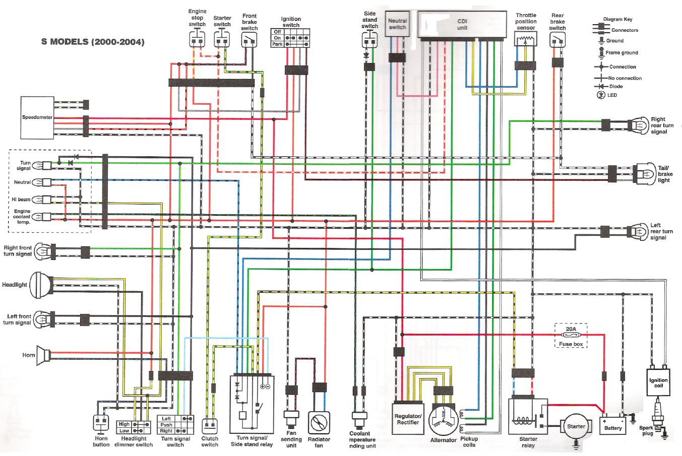

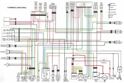

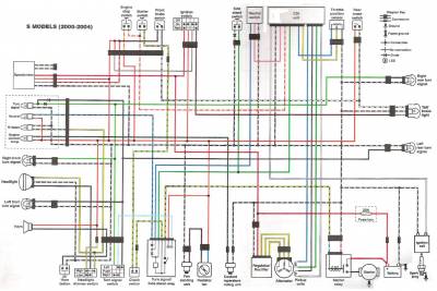

She, ты хорошую статейку показал!
Только не забывай, что далеко не все дружат с законом Ома, и тем более знают закон Джоуля - Ленца, чтоб понять ломаный перевод с английского про тёплые контакты.  Не всем в школе физика давалась smile ! И это уже давно избитая тема на отечественных автомобильных форумах. Только многие и там  ничего не поняли biggrin ! А умельцы давно шунтируют и агитируют за это. Потеря в 0,5 v - действительно дохрена для нашего АКБ, учитывая его ёмкость.
Нужно просто померить тестером падение напряжения между РР до фишки и аккумом, а не сопротивление оной - и картина Репина будет на лицо. Только падение напряжения, и как его померить, многим тоже не понятно, по выше приведёным фактам, что это таке. Его только чуят когда АКБ сдох, и то в догатках. А, причём, элементарно. Достаточно тестер врубить между РР и АКБ параллельно проводочку зарядки, и он покажет, чё там падает, если действительно падает. В место замера сопротивления тамо.
На самом деле, если по теме, там работает, пока контакт нормальный. Конечно, я удивляюсь производителям, не только ДРЗ, по подключению зарядки. Если глянуть на схему
Нормально. Но точечку подключения бортсети можно было, вообщет, перенести к АКБ, за предохранитель. И ещё бы один можно было даже залепенить после того, уже чисто для неё. Уже бы, возможно, не было проблем с вылетом РР (мостика в нём с последствиями для семисторов  и далее статора) от случайно устроеного шаловливыми ручками владельца  КЗ, при подключении чаго нибуть, на заведённом моте. При сохраненении эндурной темы в один предохранитель на всю систему, без дополнительного. А то в той системе предохранителем бортсети от гены является РР, который, после вылета, и гену за собой может потянуть. Правда, помниться мне, что плавкие предохранители не всякий pn-переход спасают. В усилках на выходе предохранитель не спасал. Транзисторы вылетали до того как предохранитель расплавится. Лампы и полевеки не боятся так КЗ, на сколько помню.
А то She, собрался дополнительно шунтировать через дополнительный предохранитель, когда он там и так есть. Правда, я может не правильно его понял, он этот предохранитель и имел в виду, скорее, я надеюсь. И шунт собирался кинуть не на АКБ, а на тот предохранитель. Но скорее, как америкозы нарисовали - на прямик + ещё свой предохранитель smile . Ышо одын контакт biggrin ! Точнее два, у предохранителя две ноги.
Я когда работал в мотосервисе, точнее проходил стажировку в клубном монастыре, для общего развития, мне мой напарник рассказал, что на какой-то  Хонде видел двойные тонкие провода на фазах от гены к РР вместо по одному толстому! О, как biggrin !!! Там тоже таланты, по цветмету smile !  Шунтируют тоже, по своему, прям на заводе biggrin !!! Не люблю я Хонду, извините.
А вот если уж заморочиться, то и точку подключения бортсети   нужно перенести  с РР на АКБ, уже после предохранителя, акромя ликвидации разъёма shades .  И учесть направление тока от источников, с его путями. Но опять таки - контакт РР с АКБ должен быть мегацветметжелезным, когда разговор о зарядке. Остальное и так пожалуется на плохой контакт, если что . Хотя, этому остальному нехватка в 0,5v - пофиг. Это будет когда совсем мало.
Может акромя контактов вот так переправить?!
А там ещё один разъёмчик есть, акромя контактов предохранителя! Видимо, может производители сразу знали про контакты и pn-переходы, только в грязь не кунали как следует smile ! Металла жалко было добавить. Это мои догатки.
Вообще, все уличние контакты в мото-автотехнике нужно всегда обрабатывать. Но только не спецгелями - они гадость. Обычной смазкой лучше, типа литол, или Грейс 2000, смазкой для цепи Мотюль Фектари Лайт дажо biggrin , мовилем даже можно. Чтоб просто не гнило, пусть даже дохлое соединение. И только не общелюбимым WD-40! Эта туалетная вода имеет там довольно не продолжительный эффект.
А так, тому аффтору - респект, вполне красиво и доступно написано, даже если перевести на ломаный русский. Хоть и многа букав, я  их легко осилил, сам могу так, потому что biggrin !
demonizer, А у меня не греется. Но весной как мотик соберу, проверю чё там падает, на участке, выше указаной цепи smile  ! Ради интереса. Если что, то запротезирую красиво smile . А может и не буду tongue !  Пока проблем не было. Видать, проквасится ничего не успело.  Но проверю biggrin !
Согласен, конструктивно сделано странно. Материал эканомят. Далеко не только в ДРЗ. Собирают же на конвеере, а там только через контакты smile ! Из эканомии бывает фиговинькие ставят. Там не до Джоуля-Ленца, по ходу у японцев тоже.
divdivex,  Можно свех регламента tongue !
Всё, сейчас  demonizer начнёт материться! Я пошёл!
Ой, ещё же вывод для bandita написать нужно wacko . Уже некогда -щаз бить будут biggrin !
bandit Вывод: пока контакты целые и не гнилые -там работает, не как хотесь бы, но работает. Не парь мозг! Можно сприпаять, если хочешь, но не обязательно, особенно если с новья мазал или мыл регулярно там, не хранил в сырости и т.д..
Во второй схеме где красным новый провод рисовал - забыл нарисовать предохранитель
