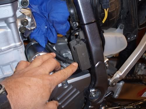

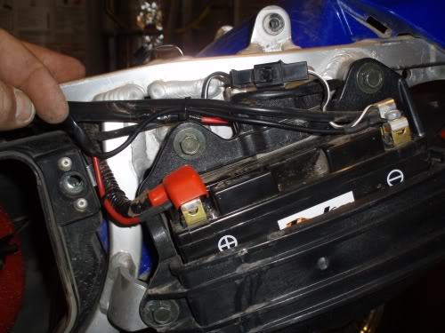

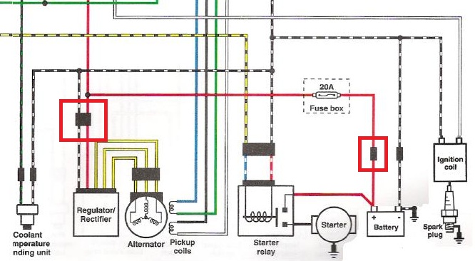

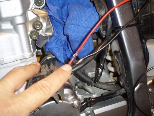

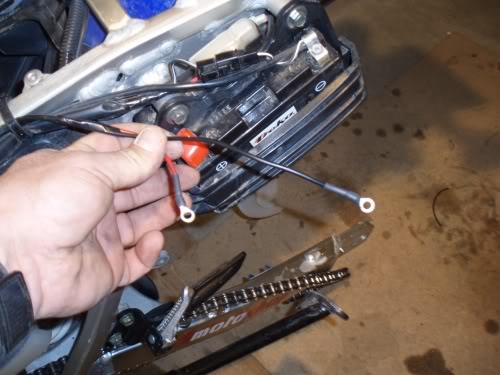

Изза имеющихся потерь на фишке от генератора к аккумулятору полезно подключение зарядки аккумулятора напрямую от РР.
За счет фишек и прочего теряется напряжение как минимум 0,5вольта  а батарея  недозаряжатся.
Вот суть на фото

вот эти фишки обрезаешь и скручиваешь провода
Прикрепления: 5350592.jpg (80.0 Kb)

площадь контакта нормальная просто со временем окисляется и бывает из фишки контакты вылетают. У Дерзилы была такая проблема он фишки соединяет, а у одной с обратной стороны контакт вылазит и заряд не идёт, пришлось обрезать и скручивать.

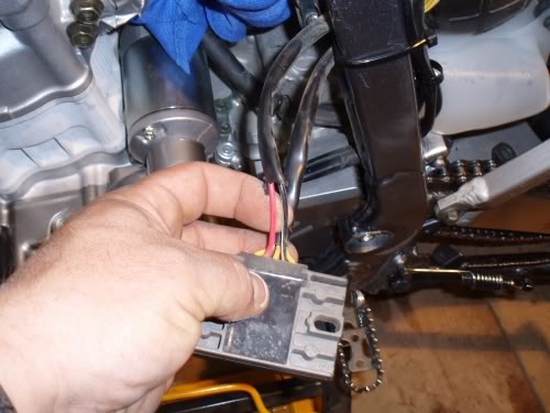

От РР к статору тоже есть разъем, вполне можно отстегнуть его, если нужно снять РР.

А зачем РР к общей проводке привязывать удаляя фишку? Показанно просто РР подключается на аккумулятор. Открутил снял вариант более универсальный. У самого все штатно но думаю переделать. Только через предохранитель.
