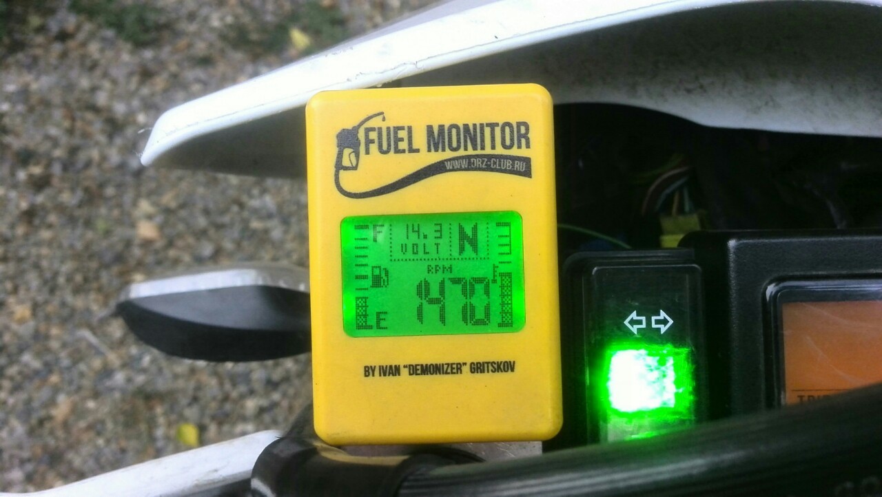

Сначала зарядка была 13.1 и аккумы падали замертво.
Заменил разъем на другой, с широкими контактами, стала 13.8, иногда поднималась до 14.0.
Отрезал на совсем спаял напрямую, теперь вот:
Я счастлив. Аккум тоже.
Прикрепления: 8699916.jpg (154.2 Kb)
Сообщение отредактировал demonizer - Ср, 24.08.2016, 19:21

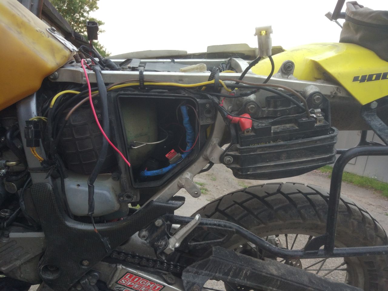

всем привет, что-то я запутался в проводах, помогите разобраться.
отрезал фишку с черным и красным проводами от РР, черный провод со стороны РР удлинил скруткой с пайкой кабелем звуковым 2.5квадрата, красный скрутил с хвостом от предохранительной колодки что над  АКБ.
фоток до к сожалению не сделал, а зря, образовался лишний красный провод smile при повороте ключа приборка не загорается, если его на плюс АКБ не присоединить.
вопроса собственно несколько
1) нужно ли кидать красный провод от РР напрямую на АКБ в обход предохранителя?
2) куда был присоединен красный провод без которого приборка не включается и стартер не крутит? и что с ним делать? прицепить к колодке с предохранителем?
3)  результат манипуляций не сильно порадовал, на свежезаряженом АКБ (а нужно ли ждать какое то время?) на прогревочных оборотах двигателя 13.0, на хх 12.8.
4) что делать дальше? smile
Добавлено (26.07.2018, 11:14)
вроде по схеме этот красный с реле стартера идет и его нужно к АКБ до  предохранителя посадить. верно?
Добавлено (15.01.2019, 11:05)
хех, уже январь, проблему пока не решил, на 13 вольтах докатал сезон с павербанком в кармане , прикуривался по необходимости.
скорее всего дело в статоре, купил "какой-то" на ебее, весной поменяю.
Прикрепления: 6557033.jpg (150.1 Kb)
Сообщение отредактировал doxlokot - Чт, 26.07.2018, 11:08
She Дата: Вт, 15.01.2019, 14:43 | Сообщение # 42
1. нет
2. Через предохранитель на + аккумулятора
3. нет
4. проверять по мануалу от РР до АКБ.
с реле до АКБ минуя предохранитель.
