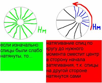

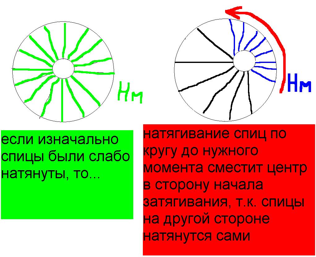

GERCOGSPB Дата: Вс, 27.03.2011, 11:12 | Сообщение # 10
DRаZнилка
Мотоцикл: CRF450X & CRF250R
4. После вытаскивания одной / двух спиц колесо не " искривляется " , а если и произойдёт так , то его не сложно вернуть обратно ( но это другая технология . Ссылок нет )
klr650, после вытаскивания 1-2 спиц не "искривляется", но здесь же речь о всех спицах и это же FAQ, так что зачем лишнюю работу делать и еще и на место их потом возврщать(причем мало кто знает как book )
Я тут схематично и доходчиво нарисовал смысл мною выше сказанного, в связи с чем все-таки рекомендую всем людям проделывать данную процедуру со спицами "НА КРЕСТ", а не "подряд по кругу", чтобы потом на форуме не появлялось таких тем как: "Помогите советом, еду по ровному асфальту, а ощущения будто еду по лесенке(при езде по настоящей лесенке ощущения не меняются)" cranky crazy
