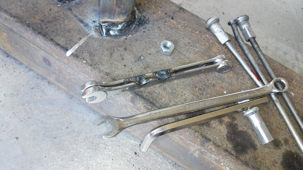

Цитата
И отбрось плоскогубцы. Они для подтяжки спиц не подходят. И неудобно и
зацепа не дают, поэтому нипелю приходит песец. Спец инструмент
изготовить не каждому под силу, но как минимум купи 2 ключа на 6,
аккуратно расточи и склей их хоть двусторонним скотчем, или просто
изолентой обмотай. Получается довольно хороший ключ для спиц, с
нормальным контактом и удобный - спицы хорошо крутятся.

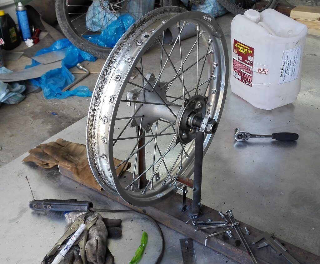

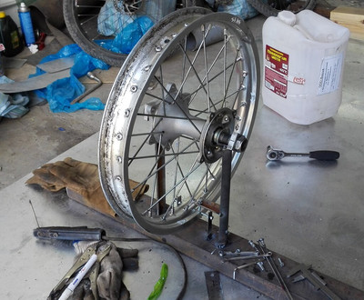

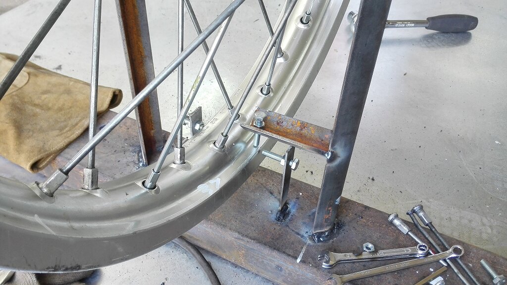

Я неточно написал чуть выше. Я проскогубцами, держу спицу близко к ниппелю, чтобы она не пружинила. А сам нипель кручу раздвижным ключом - он широкий и "зацеп" ключа с ниппелем очень хороший. Проблема именно в прикисании.
Цитата
Снимаешь покрышку и начинаешь откручивать все спицы спец ключом без него лучше
сразу заказать некоторое количество нипелей, те которые не откручиваются
греешь феном-горелкой газовой. Ну а дальше собираешь с прогонкой и
смазкой. Убираешь биение и усё. Этот сезон я делал так. Перед
ограничился просто поочередным раскручиванием, зад полностью, не
удавалось открутить спицу без ее прокручивания обод не давал достаточно
прогреть нипель. Подробности по телефону. В личку.
Благодарю за совет, буду пробовать.
Смазывать надо, а не плоскогубцами держать, сделаешь на спице царапину там она и лопнет при удобном случае.
