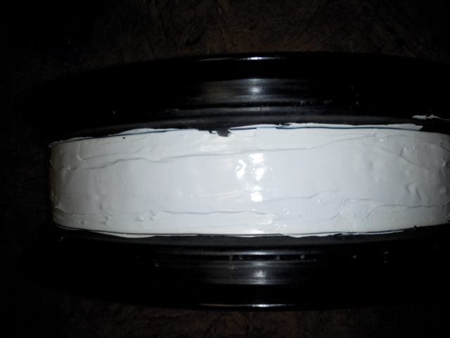

я использовал герметик полиуретановый вот такой
Герметик можно использовать любой (полиуретановый герметик многофункциональный для герметизации кузова и т.д.)

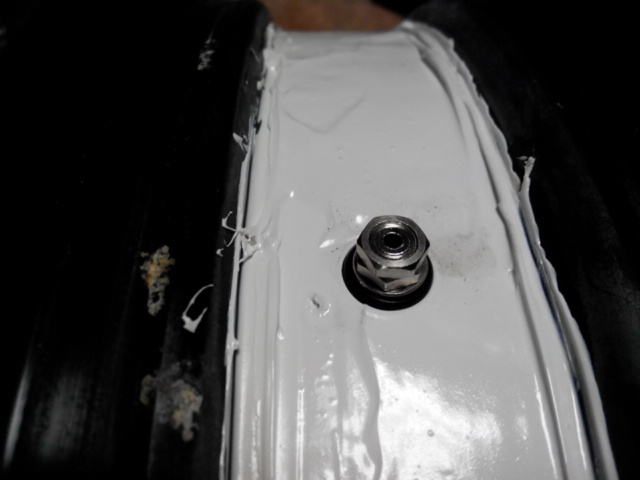

на прошлом дрз мне хватило одного баллона - мазал на сухую. в этот раз по совету умного человека (клр650) перед герметизацией на гайки спиц была нанесена смазка типа литол24 производства буржуйской фирмы кастрол - для того чтобы спустя долгие годы гайки не прикипели к спицам. переднее колесо загерметизировалось отлично, а на заднее немного не хватило герметика и по центру осталась "проплешина" под которой виднелись гайки в смазке, потому был закуплен еще один флакон герметика фирмы "ДИМЕДРОЛ"

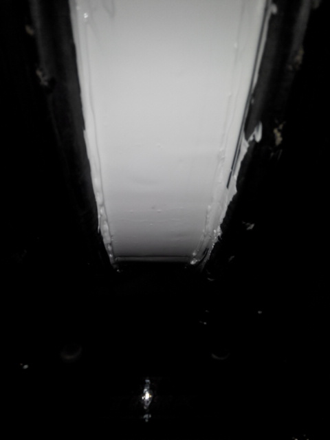

со второго захода заднее колесо замазалось на отлично, но не очень эстетично
а в идеале должно быть вот так, как на переднем колесе
выдавленные излишки по бокам можно срезать скальпелем и отлепить - в принципе прилипает герметик не намертво, и отлепить в случае чего вполне себе можно.
для нанесения герметика использовал резиновый шпатель.

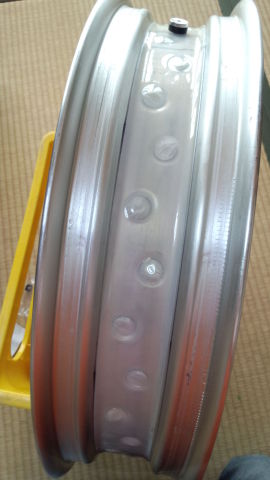

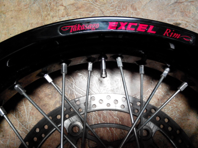

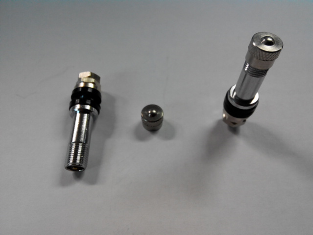

загерметизировав спицы приступаем к внедрению сосочков. на рынке в кунцево были зкауплены нипеля диаметр центральной части 6мм. резиновые шайбы - 11мм вот такие - страшно сказать - 250р за шт
ну и в итоге вот что получается
колеса  готовы к установке резины.

в первый раз я использовал герметик черного цвета и мазал очень тонким слоем - в итоге после установки резины попшикал колесо мыльным раствором и через пару спиц бежал воздух - хорошо, что я взял остатки герметика на монтаж - прям там отжали борт и я подмазал эти места герметиком попутно заметив, что шпатель прошел прям по гайке и герметик в этом месте открыл ее (маленькая точечка) в общем все стало ок.  при использовании черного герметика, когда слой слишком тонкий - этого не видно (диск тоже черный). с белым герметиком проблема пропадает - если во время нанесения прижать шпатель слишком сильно и слой станет тонким - сразу станет видно, потому рекомендую именно белый герметик.

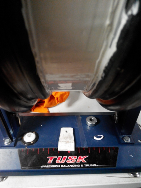

еще кое что забыл - хотя это и очевидно, стоит написать:  перед процедурой герметизацией кроме очень желательной смазки гаек так же нужно проверить спицы и при необходимости протянуть их
- Выражаю благодарность Александру КЛР650 за помощь в проведении процедуры и за предоставленный балансировочно-настроечный  станок для работы с колесом, специнструмент для протяжки спиц, а так же цифровой камертон для контроля натяжения спиц

по весу - в первый раз я делал бескамерки и у меня ушло 2/3 балона на оба колеса - его объем 310мл, а вес не более 400гр (герметик не сильно тяжелей воды)  т.е. грамм 300 герметика... в этот раз ушел баллон и еще 1/3 - т.е. по весу ну может пол-кило на оба колеса - камера каждая весит по пол-кило, т.е. колеса становятся легче, уменьшена неподрессореная масса - одни ништяки
по дисбалансу - ну если с одной стороны намазать жирно а с другой чуть - он будет. если равномерно мазать - станок не показал ощутимого дисбаланса, т.е. все ок.

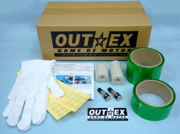

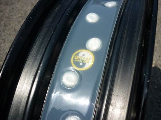

А вот так выглядит комплект outex

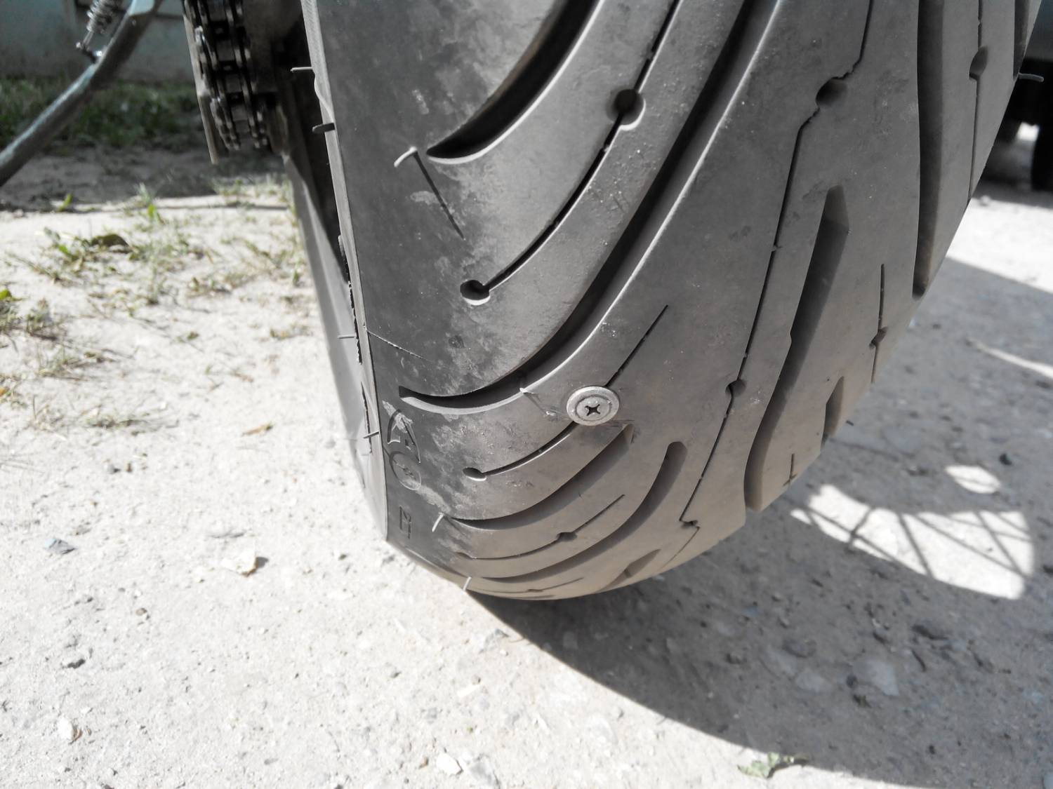

вчера внезапно решил зашиповать колесо саморезами, но нашел только один и, по ходу, ввернул не с той стороны. была бы камера - был бы гемор, а так очень хорошо вошел, держится как влитой. кто подскажет адресок крытого всесезонного катка, дабы держак на льду проверить?

комплект outex
Испытывал такой комплект в своей лаборатории . Чего то не очень  впечатлил он меня в номинации цена - качество . Оценка моя ему на твёрдую тройку . Вариант предложенный испытателем   LeON_IDом , как то ближе к нашему колхозу  smok
