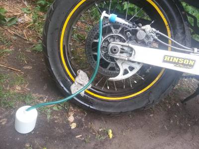

Менял на заднем тормозе шланг с обычного на армированный. Начал качать тормоза как обычно:
Попытка№1
1) залил в бачок тормозуху
2) начал качать (при закрытом винтике суппорта)
3) зажал лапку тормоза/
4) отпустил винтик на суппорте
......100500 повторений
100501) Результата никакого нет..
..Уже начал грешить на главный тормозной цилиндр...
Попытка №2:
1) открыл винтик на суппорте
2) качаю лапкой тормоза
100501) Результата никакого...
Попытка №3:
1) Берем дозатор от жидкого мыла
2) открываем винт на суппорте
3) Подключаем туда дозатор
4) Качаем минут 5 - при этом тормозуха из бачка уходит довольно быстро - периодически подливаем ее туда ( при полном осушении бачка и при условии пустой тормозной линии подливать раз 5-7 нужно)
5) Закрываем винтик на суппорте
6) ВУАЛЯ - все работает!!
Потом для уверенности я повторил раза 3 действия из попытки №1 ))) - удостоверился в том, что Попытка №3 дала отличный результат)
На фото дозатор жидкого мыла подсоединен к винту суппорта шланчиком, который очень хорошо подходит по диаметру))) В носик вставил шлаг для слива откачиваемой тормозухи.

Цитата Fynjy ()
3) Подключаем туда дозатор4) Качаем минут 5
чем качаем,дозатором? wacko

Sibir, скорее не "качаем" а "выкачиваем"... вполне интересный подход, но есть и "обратная прокачка".

Просто я при замене шланга помню тупо открутил штуцер и тормозуха самотёком прошла весь контур и когда начала течь из штуцера,прокачал традиционным способом)))))))

Тоже так иногда прокачиваю только между дозатором и штуцером шланг с хомутом чтоб не слетал.

Fynjy, стандартная система качается обычным способом нормально. У тебя проблема возникла из-за дублёра (2 главных цилиндра, 1 рабочий), на фото видно 2 шланга к суппорту...поправьте, если не прав
