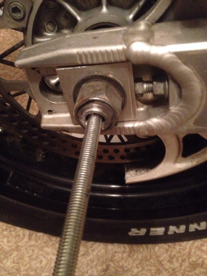

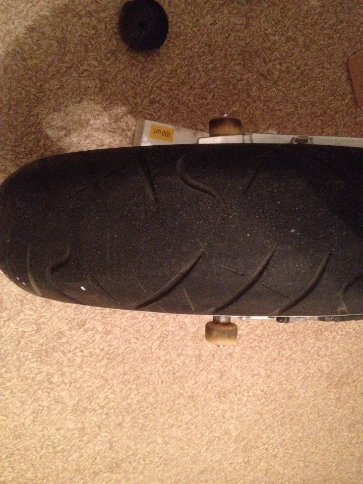

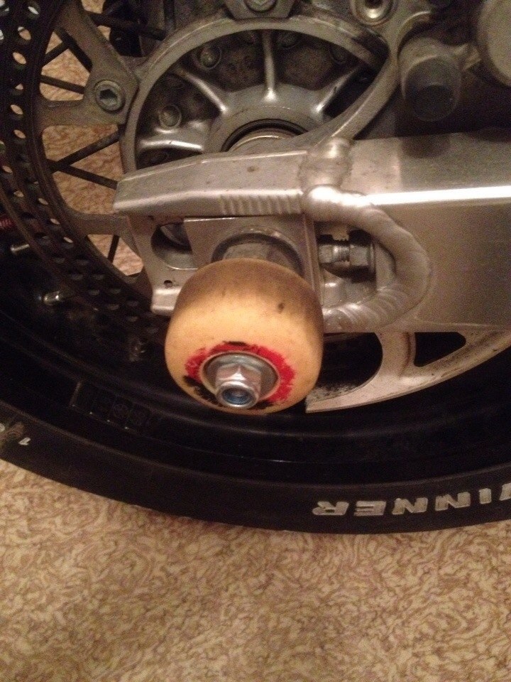

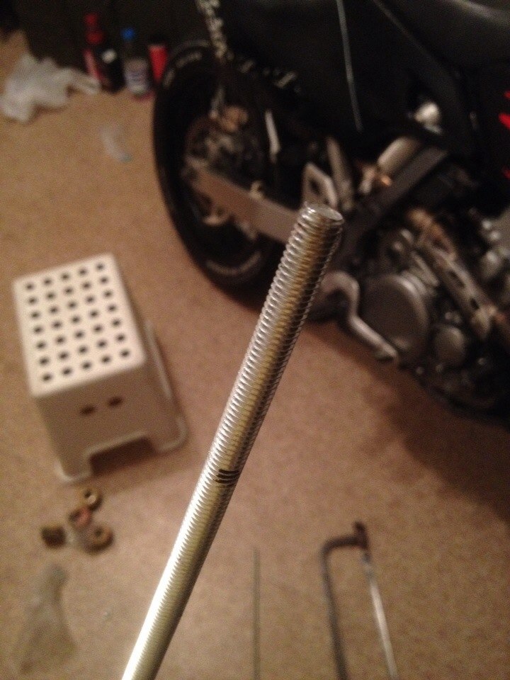

Поскольку с покупными слайдерами всё понятно - покупаешь, ставишь, то я расскажу о способе сэкономить и самому замутить слайдеры. Сразу оговорюсь, что способ давно известный.
Нам необходимо:

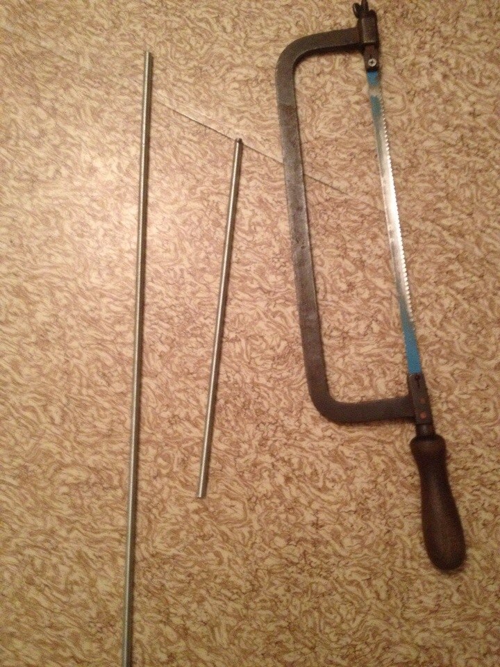

шпилька 1метр. диаметр 8мм  ~ 45 руб
гайки, шайбы. ~ 50 руб
Собственно сам слайдер - я использовал колеса от роликов. Так же подойдут стопора для дверей. ~ 400 руб 4шт
Слайдеры устанавливаются в ось переднего и заднего колеса. Сразу скажу всем кто не знает - ничего сверлить не надо, там сквозное отверстие, в нем ничего не крутится, поэтому шпилька просто вставляется насквозь
Закручиваем с одной стороны всю конструкцию, примеряем на мотоцикл, делаем с другой стороны пометку где пилить (одев колеса с обоих сторон)
Отпиливаем ножевкой по металу чтобы не испортить резьбу
Вставляем шпильку, закручиваем болты проложив шайбой и закручиваем с обоих сторон.
Радуемся результату. Время от времени если вы ездите по говнам надо конструкцию снимать и чистить всё за слайдерами и их тоже.
Так же имейте ввиду чтобы регулировать цепь слайдеры нужно каждый раз снимать.
На фото я использовал маленькие колеса болт находится снаружи слайдера. В идеале должен быть заподлицо, чтобы при падении не страдал.
Так же есть видео. (не моё)

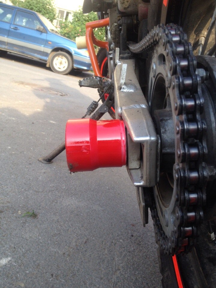

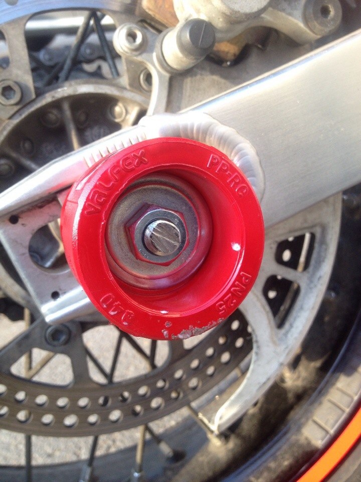

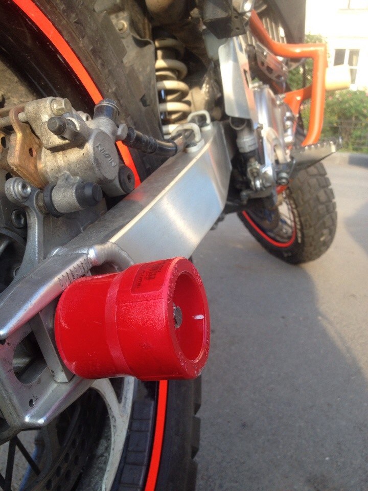

d1antre Дата: Пн, 21.07.2014, 13:25 | Сообщение # 6
Мотоцикл: DR-Z 400 SM 2005
Город: спб
Сообщений: 618
Установил переходы (фиттинги) в роли слайдеров. Установка точно такая же как и с колесами для роликов. Прочность фиттингов конечно ставится под сомнение, но зато их не проблема менять в случае падения - цена 1 шт = 19рублей (в спб)
