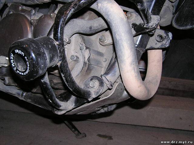

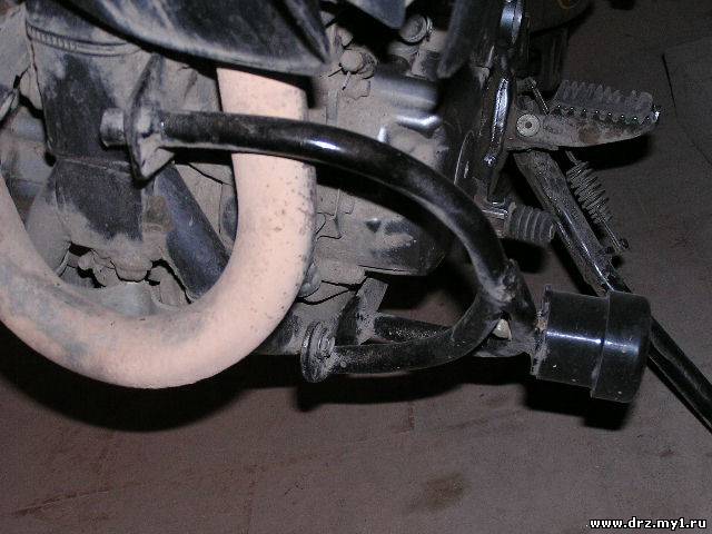

Чтобы слайдеры защитили мот от падения осевых слайдеров недостаточно. Я год назад дополнительно к осевым делал боковые дуги со слайдерами. Расчитывая на то, что они гдето- согнуться и при деформации погасят удар и гдето на малых скоростях слайдеры помогут. Испытания на малых скоростях показали 100% работу слайдеров. А вот при падении на скорости 40-50 км.ч. слайдер отлетел, но зато дуги деформировались, как и расчитывал (правда деформировались не в ту сторону , куда хотел) но в целом за сезон такая система сработала. Ну конечно же еще защита на руль с алюминиевыми ставками. Правда есдли сейчас настроение придет я такую систему буду делать по другому.
Прикрепления: 5628918.jpg (73.6 Kb) · 9467664.jpg (69.0 Kb)
