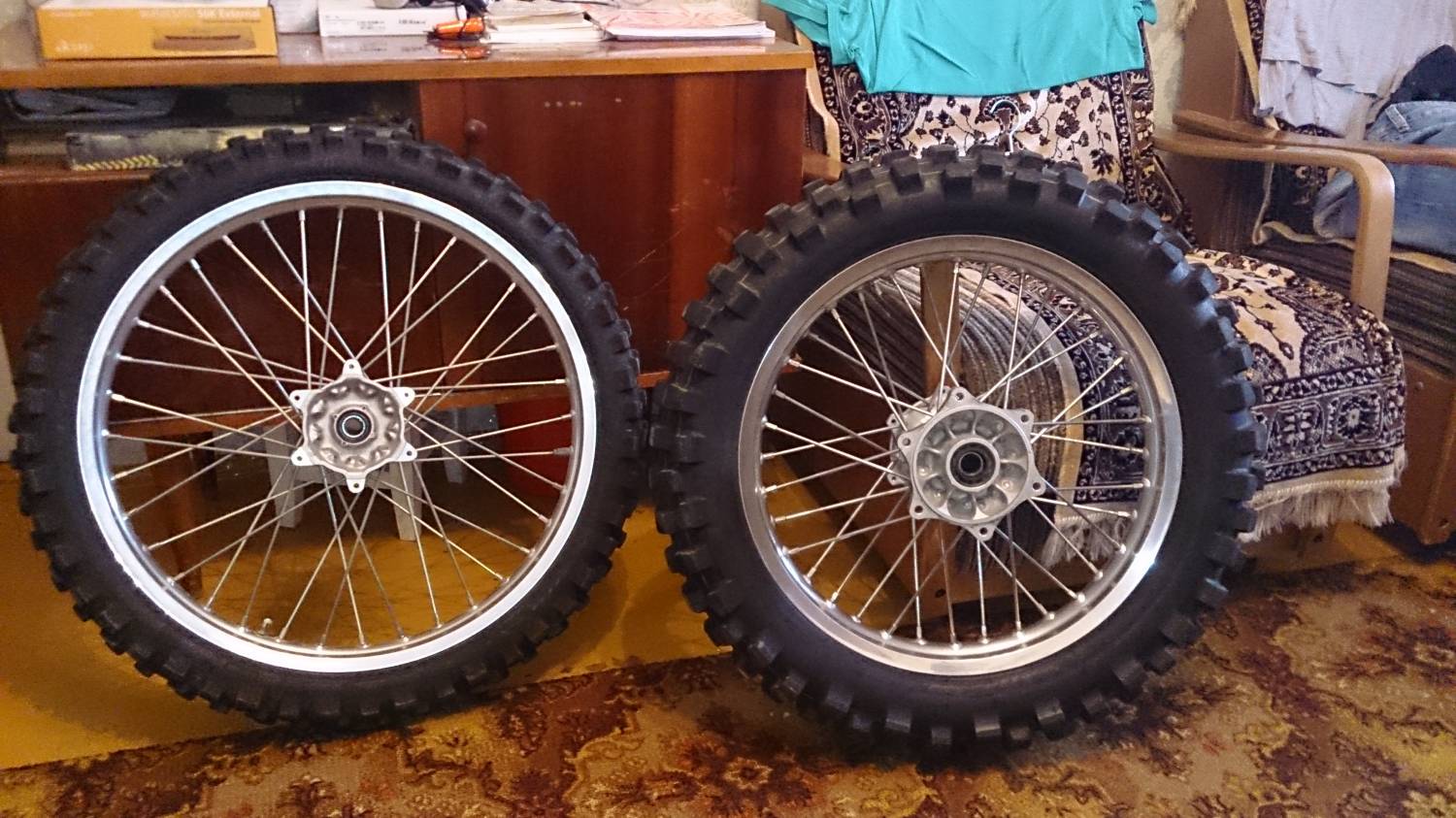

Майкл Дата: Вс, 02.02.2014, 15:03 | Сообщение # 25
Мотоцикл: DRZ400SM`09
Город: Astana
Сообщений: 2
Всем доброго времени суток!!!
Имея SMку тоже озадачился установкой колес для офф роуда, потому как на последней вылазке с приятелями на гряземес, чувствовал себя очень не к месту. Объезжал все лужи и "болота" по сухой травке.
Так что все остальное время катался по городу или за городом, но в сухую погоду.
По окончании сезона, залез на ebay и нашел б/у колеса от Sки с шинами в комплекте. С доставкой обошлись в 960 зеленых. Уже лежат дома)
Теперь вот хочу задать такой вопрос. Тормозные диски я закажу от SMки, а вот звезды и цепь хочу поменять. Родные звезды у SM 15/41. Хочется поставить заднюю звезду на 50 зубов. Какой длины заказать цепь? Родная на SM стоит 110 линков, на Sке 15/44 112.
Прикрепления: 8388588.jpg (193.4 Kb)
Dimaest Дата: Вс, 02.02.2014, 15:56 | Сообщение # 26
я всегда беду стандартный размер 120 линков.. отрезать лишние пару звеньев всегда проще, чем бегать искать недостающее))))
SAN4EZ Дата: Вс, 02.02.2014, 17:56 | Сообщение # 27
на 50 - это много, (придётся заморачиваться с ловушкой цепи, и при установке СМ-колёс убирать несколько звеньев из цепи)
44, максимум 47 - нормально!
ставь 44, а на см оставляй 41, или тоже 44
так с цепью, при смене колёс меньше гемора будет, мощщи хватит, и максималка особо не убавиться
Майкл Дата: Вс, 02.02.2014, 18:48 | Сообщение # 28
Город: Astana
Сообщений: 2
Цитата SAN4EZ ()
на 50 - это много, (придётся заморачиваться с ловушкой цепи, и при установке СМ-колёс убирать несколько звеньев из цепи)  44, максимум 47 - нормально!
Вот насчет ловушки тоже думаю заморочь будет. Цепь думал тоже менять. Т.е. два комплекта(родная и для оффа) Ну максималка как бы особо и не нужна, чтобы грязь месить) ОК! попробую 44-47. Спасибо!
SAN4EZ Дата: Вс, 02.02.2014, 19:08 | Сообщение # 29
одной цепи будет достаточно (если задние звёзды будут 41-44, или 44-47) в штатном исполнении на S-ке 44
да и нафиг лишний гемор: при смене колёс менять цепь...
