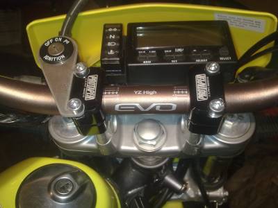

Yustas Дата: Чт, 23.01.2014, 13:32 | Сообщение # 33
Мотоцикл: Suzuki DRZ400E
Город: 125, Big Stone
Сообщений: 82
Видать суровые условия у твоего мота.
  smile Да не условия не слишком суровые, просто хочется чтобы все было доступно и удобно. Кстати сегодня все сделал (см. фото), спасибо тебе огромное!

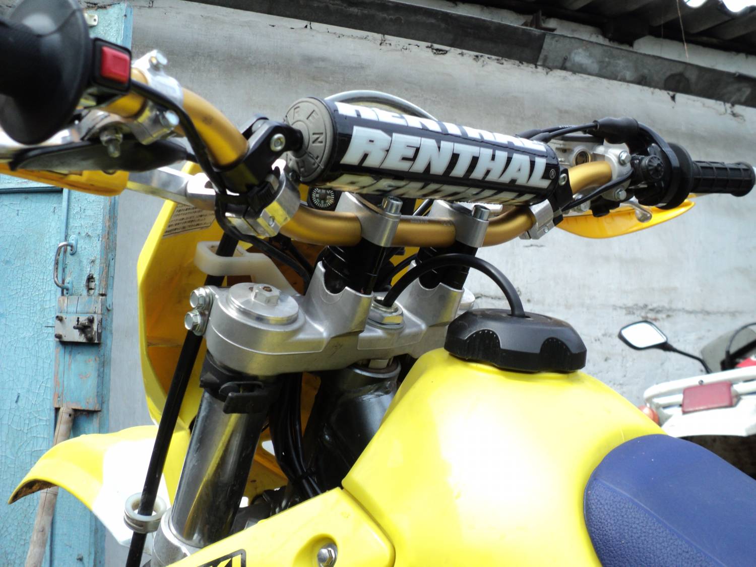

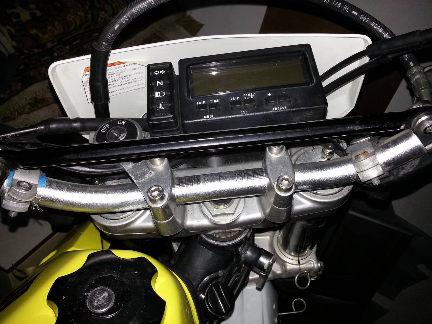

Bar@Bass Дата: Ср, 26.03.2014, 16:46 | Сообщение # 38
Мотоцикл: DR Z400S
Сообщений: 131
Замутил вот такую конструкцию.Вроде все крепко, но червячок все же гложет. После замены руля решено было оставить проставки тоже.Высота подъема (проставка + переходник) - 45 мм, правда пришлось на правую сторону тросы газа перенести. Кто что думает относительно данной конструкции? За любой коммент от вам всем respect
Прикрепления: 2971416.jpg (148.9 Kb) · 0539655.jpg (100.9 Kb) · 4333496.jpg (114.3 Kb)
Enjoy the silence

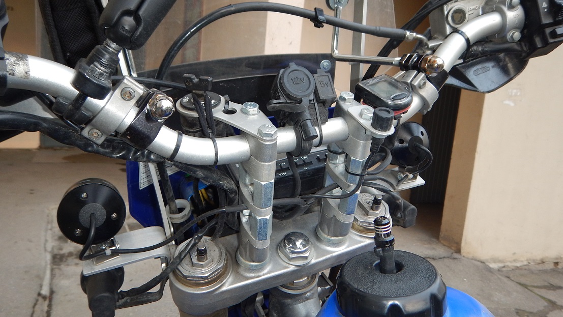

alexey151 Дата: Ср, 26.03.2014, 17:07 | Сообщение # 39
Город: 24, Красноярск
Сообщений: 427
Нормально.Болты достаточной длины в траверсу закрутил?(от переходника через проставку).  У меня так.
