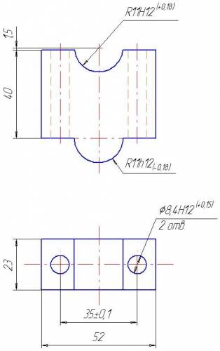

Закиньте кто нибудь чертеж,хотя бы от руки,есть знакомый токарь!

Да, да! Уважаемые форумчане!
Если у кого остался чертеж проставок, пожалуйста - выложите чтобы самому еще раз не городить! Превеликое спасибо заранее!

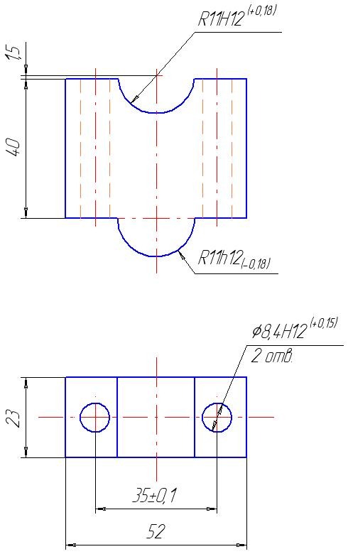

Взял с www.djebel-club.ru Должно соответствовать на DR-Z400.

Ilia1000 Дата: Вс, 20.03.2011, 10:49 | Сообщение # 21
Мотоцикл: DR-Z 400Е , КТМ 350 EXC-F
Город: Kazan
Сообщений: 141
Уже давно заказал по этому чертежу,все съездить забрать не могу !

Делаю 4 комплекта,но уже все друзья разобрали!

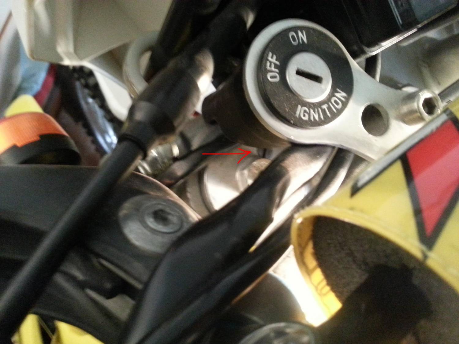

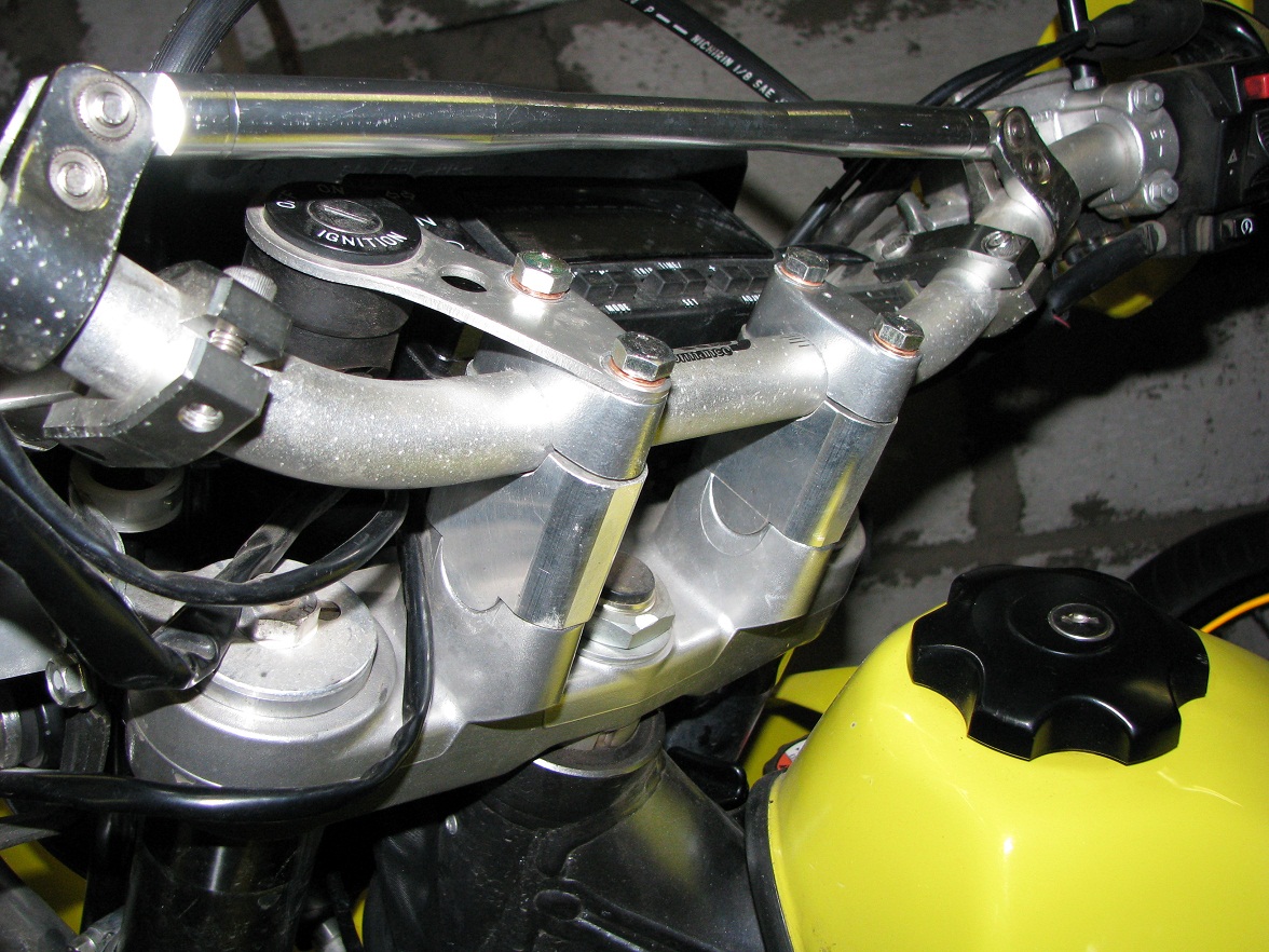

Значица так...Изготовил проставки строго по этому чертежу...во...
Высота 40 мм.Мне кажется,что вот это как раз предел без лишнего напряга для тросов газа и сцепления!НО!!!Пришлось дорабатывать шабером с последующей щлифовкой шкуркой совмещаемых поверхностей!!!Ещё один момент!Т.к. руль пришлось немного повернуть вперёд для максимальной высоты,при установке подушки руля,перекрывается доступ к замку зажигания...буду думать над изготовлением новой пластины-кронштейна.Кто-нибудь разбирал замок?Как его снять с пластины?

Garry Дата: Вт, 12.04.2011, 23:07 | Сообщение # 26
Мотоцикл: Suzuki DL650A
Город: 96
Сообщений: 723
Quote (Hlebnik)
нифига, 60мм поставил, тока тросики газа по другому переложил, и всё без напряга.
