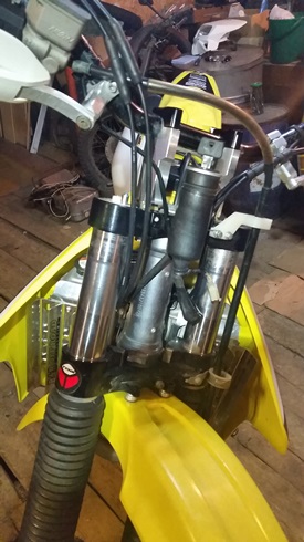

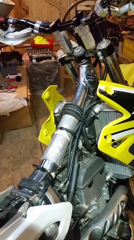

А тросиков хватает ?
Да, вполне, если проложить по ближней к ручке газа стороне рамы. На фото - крйнее левое положение руля (максимальное натяжение тросов)...
Прикрепления: 3904910.jpg (77.6 Kb) · 6136019.jpg (68.8 Kb)
