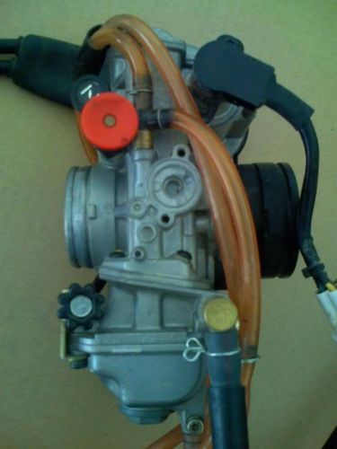

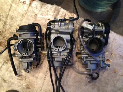

Поскольку на форуме переодически возникают темы о карбах типа мх не мх, 39 или 41, а народ зачастую не чуствует различий, решил поделиться своим опытом,
благо ко мне в руки случайно попал карбюратор кейхин smile
1. Кейхин - больше, а значит ставить его сложнее + он может упираться в раму, а с пластиковой крышкой закрывающей троса вообще никогда не встанет на место.
2. Кейхины бывают разные, например с пластиковым патрубком и без.
Слева - стоковый карбюратор микуни
Прикрепления: 3853912.jpg(194Kb) · 2979414.jpg(205Kb) · 5144948.jpg(200Kb)

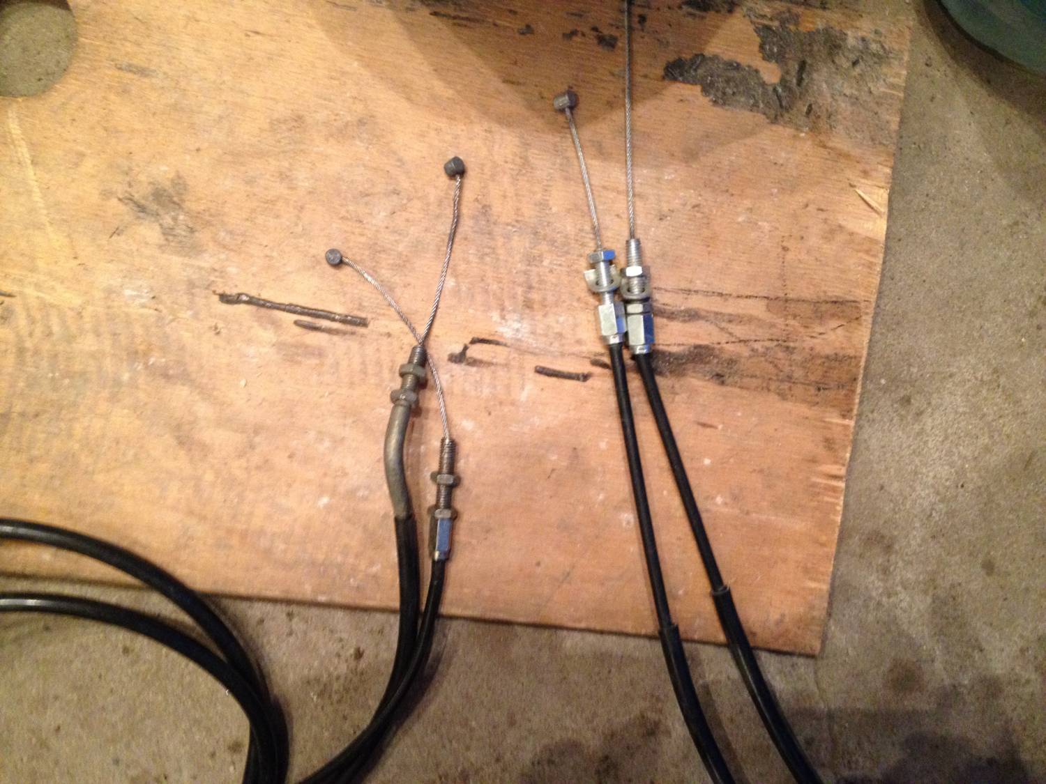

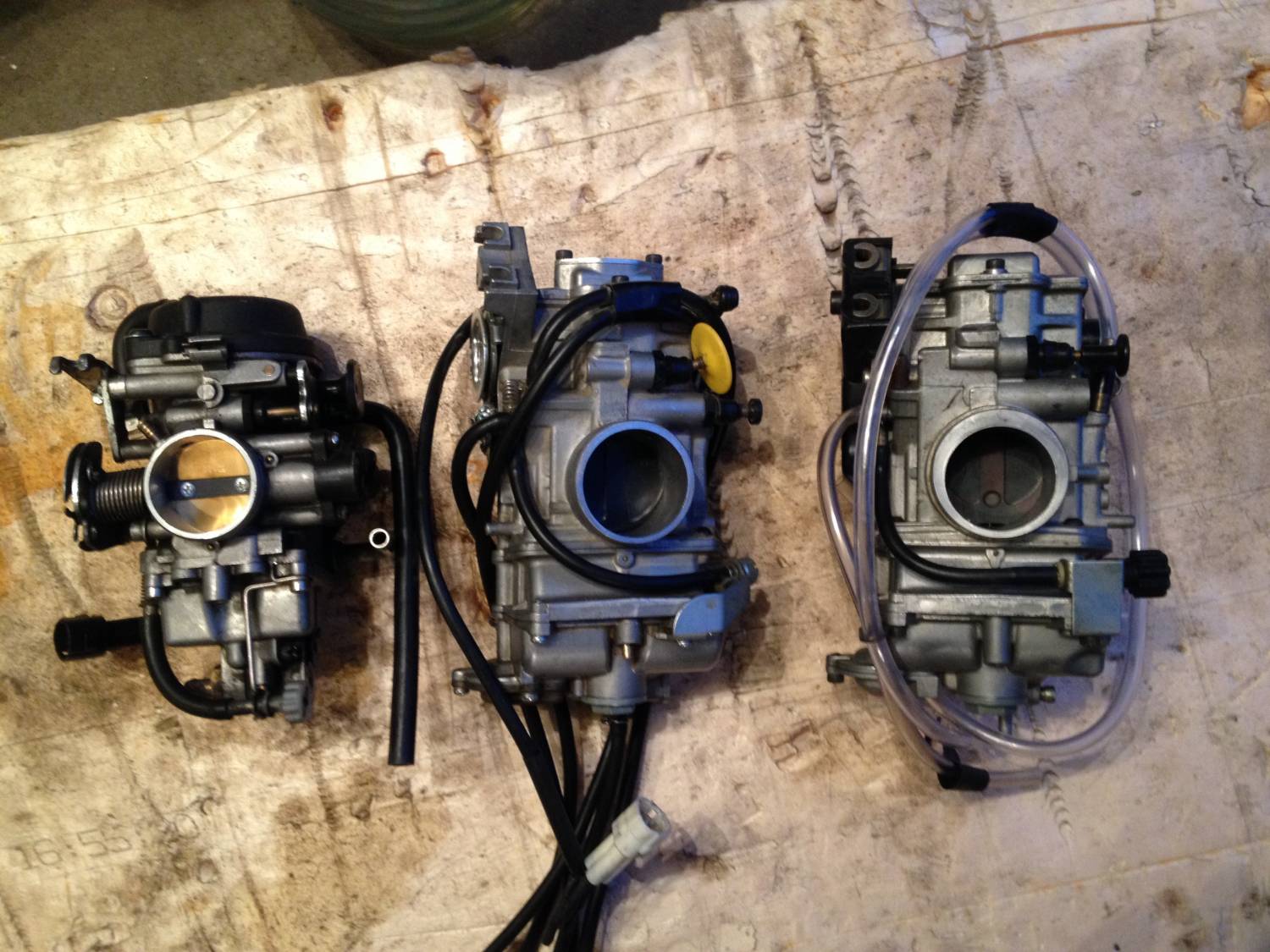

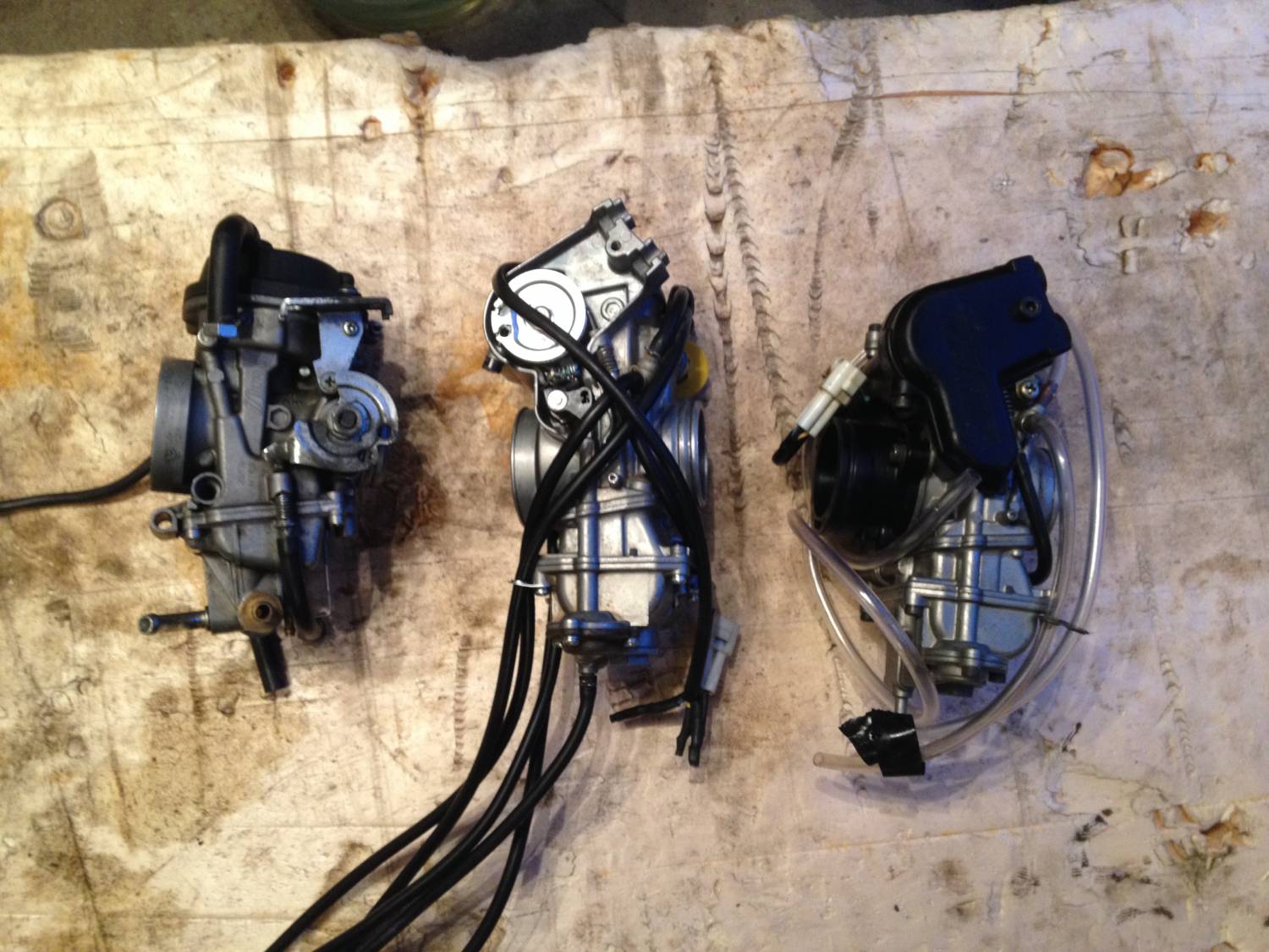

37, 39 и т.д - это внутренний диаметр впуска. Можно взять измерительный прибор и померить, если есть сомнения. smile
Далее начинаются нюансы. Внешний диаметр кейхина, который крепится к головке больше (фото 2 вверху), поэтому вставить его в стандартный патрубок сложно.
Диаметры патрубков, которые вставляются в грушу фильтрбокса (фото 3 вверху) тоже отличаются. Пластиковый (правый) - меньше всех.

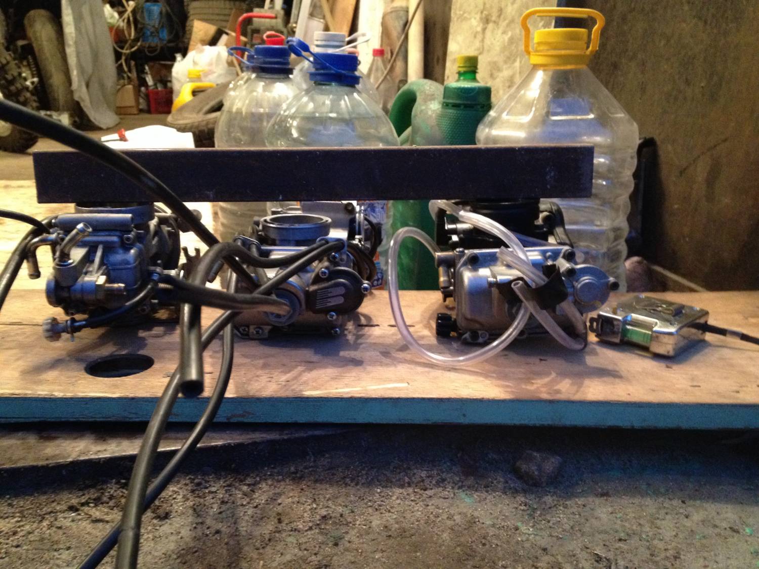

Карбюраторы так же отличаются по длине. Средний самый короткий (~на 1 см), а это значит, что при его установке фильтрбокс лучше отвинтить и подвинуть вперед, ну или проставочку сделать.
По большому счету, поставится и так, но будет внатяг.
И еще одно отличие, троса, которые крепятся к карбу, отличаются.
Слева сток, справа кейхин. Вставить кейхиновские в стоковую ручку тоже не получится, проще родные адаптировать к кейхину.

А есть таки различия по размеру корпуса у 41 и 39? Почему кейхеновские тросы не врйдкт в сток ручку? Каки адаптировать стоковые тросы?
svitz Дата: Сб, 08.11.2014, 19:48 | Сообщение # 4
Главбарыгторг
Мотоцикл: Djebel, DRZ400SM
Город: Москва, ВАО
Сообщений: 398
Репутация: 27 ±
 Корпус у них одинаковый. Потому что железки, которые вокруг ручки у кейхиновских тросов другие. Не знаю, никогда этого не делал.

А ваще они бывают разных размеров корпусов?
svitz Дата: Сб, 08.11.2014, 20:05 | Сообщение # 6
Главбарыгторг
Город: Москва, ВАО
Сообщений: 398
Репутация: 27 ±
бывают, у родного Е карба другой корпус

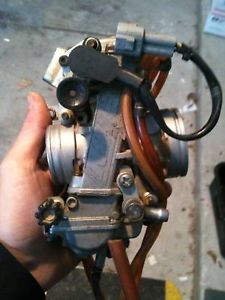

На Е с завода ставился косой FCR 39 без литер. Я поставил FCR-40MX от RM-Z 450.
Добавлено (09.11.2014, 11:54)
Стоковый(косой) FCR-39 устанавливаемый на Ешку с Завода:
FCR-40MX(прямой):
Добавлено (09.11.2014, 11:56)
Косой:
прямой:
