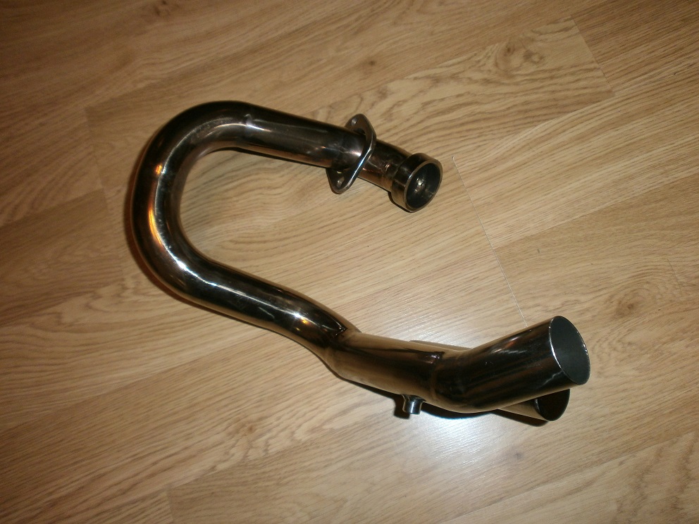

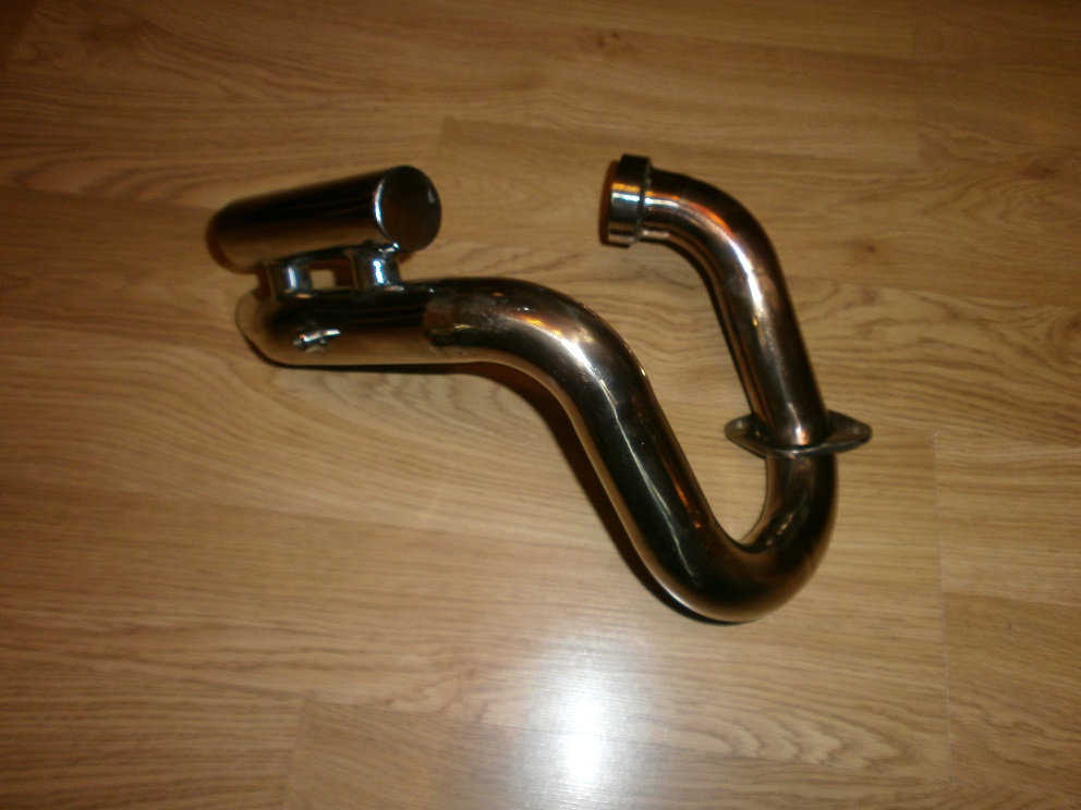

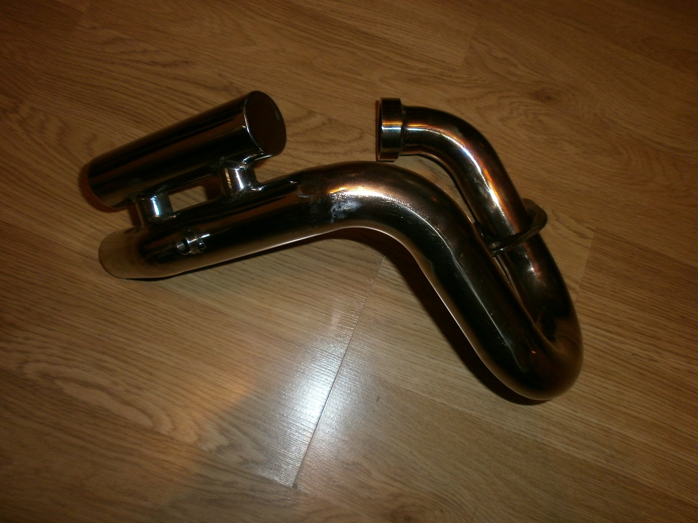

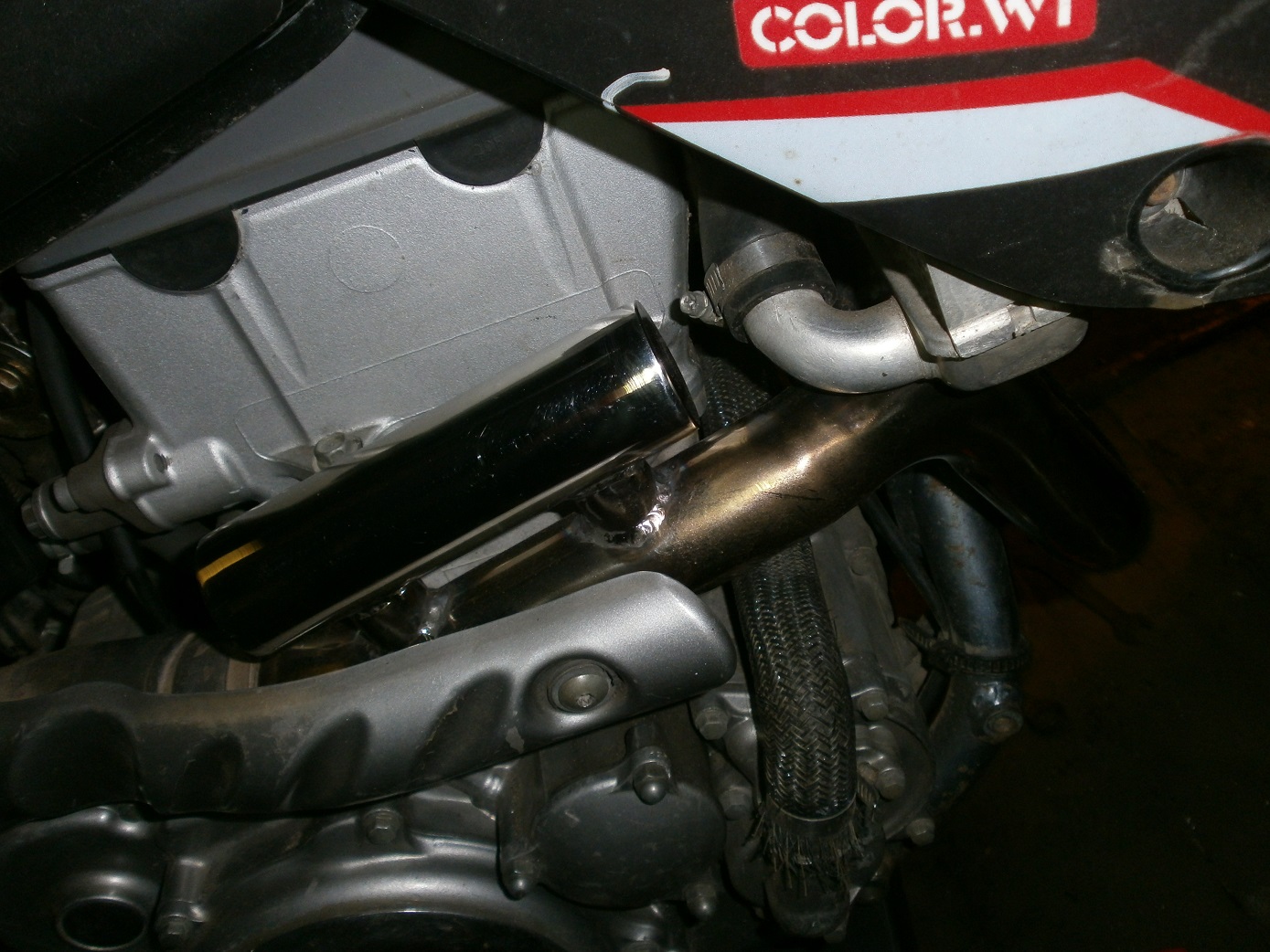

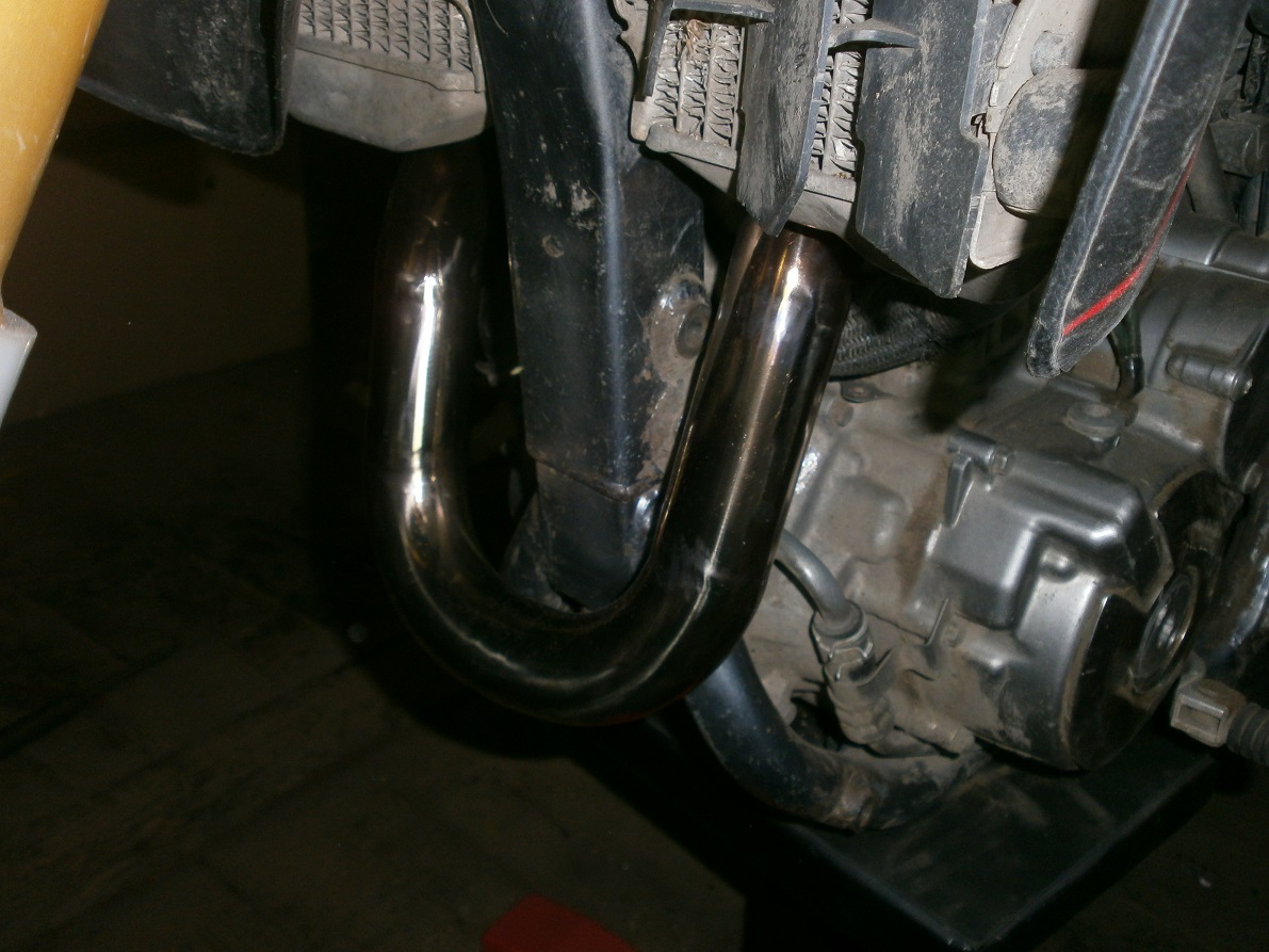

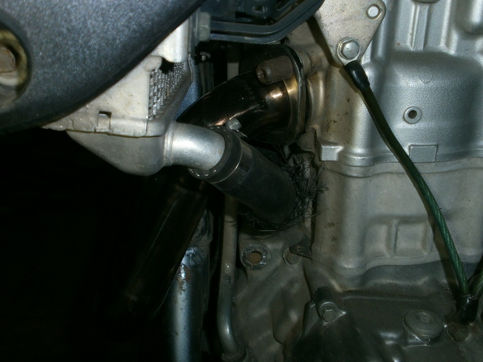

Евген Дата: Вт, 04.12.2018, 22:40 | Сообщение # 1
Мотоцикл: DRZ-400SM05
Город: г.Самара
Сообщений: 493
Репутация: 33 ±
Цена 5000р.
Прикрепления: 6203340.jpg (392.5 Kb) · 5688691.jpg (208.7 Kb) · 8362494.jpg (171.7 Kb) · 5515094.jpg (272.1 Kb) · 8073748.jpg (233.0 Kb) · 9005141.jpg (210.6 Kb)
Гек Дата: Ср, 05.12.2018, 05:08 | Сообщение # 2
Эндурист Болотный
Мотоцикл: Suzuki DRZ 400 S
Сообщений: 494
Евген, Cам сделал? Какой диаметр?
Евген Дата: Ср, 05.12.2018, 06:16 | Сообщение # 3
Город: г.Самара
Сообщений: 493
Репутация: 33 ±
Гек, Да. 38 мм.
She Дата: Ср, 05.12.2018, 08:19 | Сообщение # 4
А месторасположение и размер  "бомбы" как определялось?
klr650 Дата: Ср, 05.12.2018, 10:48 | Сообщение # 5
Сообщений: 10807
На глаз .  smok      Естественно чертежи с завода павербомбовского ему не прысылали  rolleyes

She Дата: Чт, 06.12.2018, 14:08 | Сообщение # 7
Евген, с руками у тебя все как надо, растут из нужного места. Но сомневаюсь в эффективности данной "бомбы" в виду ее расположения.
Я полагаю, что если и будет эффект то на супер низких оборотах.
MaxZT Дата: Пт, 07.12.2018, 04:33 | Сообщение # 8
Город: 41RUS
Сообщений: 516
Кстати, это не совсем PowerBomb, и даже не MegaBomb, не помню как называется.
She, имеешь ввиду слишком далекое расположение от выпуска?
Удивительно, но на кроссовых эти приблуды ставятся именно как Евген сделал, где защита ноги.

Евген Дата: Пт, 07.12.2018, 06:28 | Сообщение # 9
Город: г.Самара
Сообщений: 493
Репутация: 33 ±

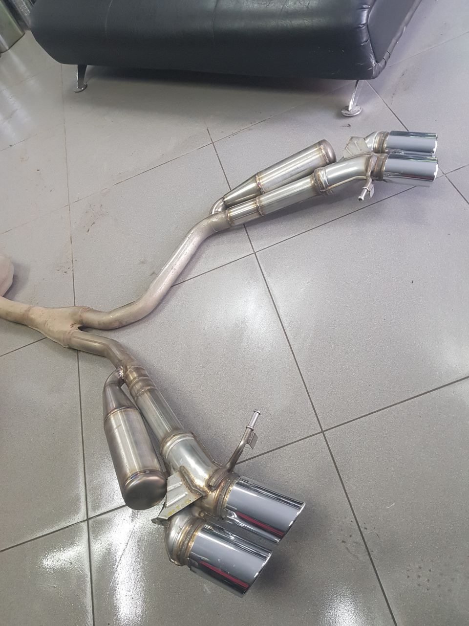

She, Спасибо! Называется этот коллектор Акрапович Эволюшен , по научному резонатор Гельмгольца.
Ладно пускай будет самодельный , обычно говорят кастомный.
Повербомб -  работает на верхах. Мегабомб - низа и середина.
Прикрепления: 9605731.jpg (302.3 Kb)

She Дата: Пт, 07.12.2018, 07:45 | Сообщение # 11
Из вики: Теория резонанса Гельмгольца используется при проектировании выхлопных труб автомобилей и мотоциклов, с целью сделать звук двигателя более тихим или более красивым.
Совершенно верно. Полагаю кто нибудь занимался резонаторами для двух тактника, и понимают зависимость длинны от цилиндра  до задней стенки резонатора от частоты.
Чем дальше, тем на более низких оборотах осуществляется подпор газов.
AlexSV Дата: Пт, 07.12.2018, 10:21 | Сообщение # 12
Мотоцикл: LEAD50.TC65.SXF350
Сообщений: 353
Вот эти картинки - с автомобильными трубами - точно только чтоб с лохов деньги стрич...
Никакие расчеты ни там, ни у Евгена, естессно не производились да и при всем желании мне кажется без спецлабораторий тут не обойтись
Изделие Евгена, наверное имеет больше психологический эффект...
Без шуток, он(психологический эффект) работает, даже когда звук выхлопа становится просто тише и приятнее - кажется что двигатель лучше прет...
Так что ждем отзывов будущих владельцев девайса... на сколько выросла максималка, насколько снизился расход, и вообще насколько жизнь в целом улучшилась...)))
