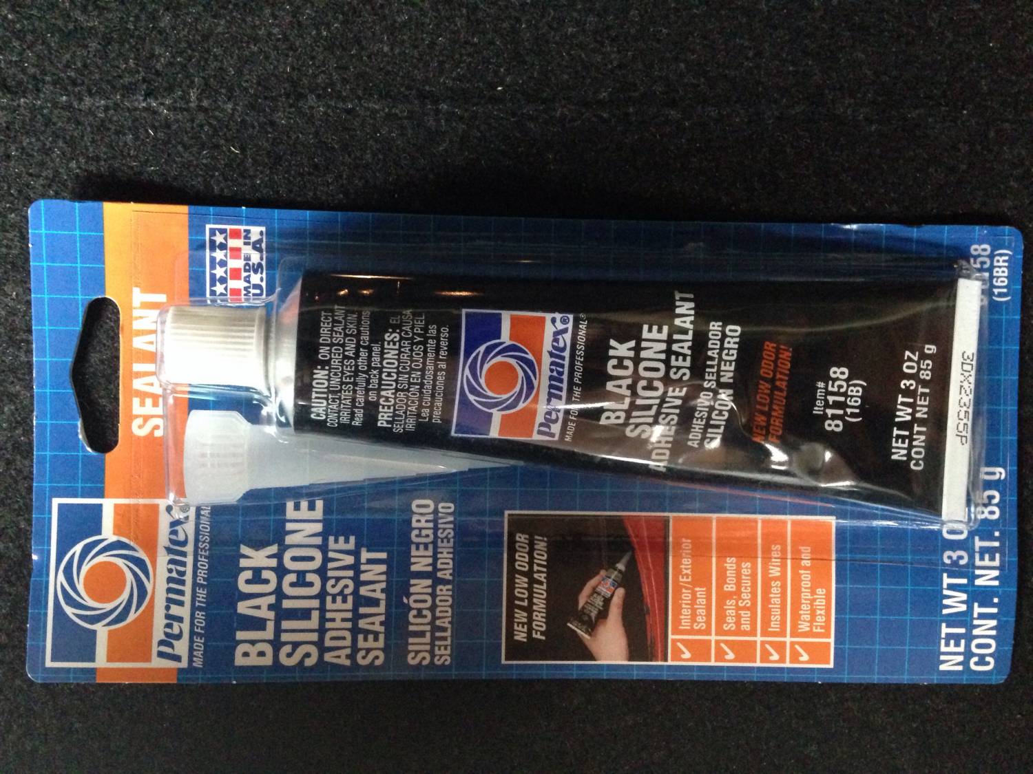

Вопрос, на что лучше клеить защиты крышек двигателя ? на простой герметик или какой то специальный ?

kazanova, вот такой герметик для крышек

Пасиб!

Оторвал и потерял правую защиту картера. Спасибо Евгению, оперативно отправил новую smile Приклеил на более прочный герметик !
