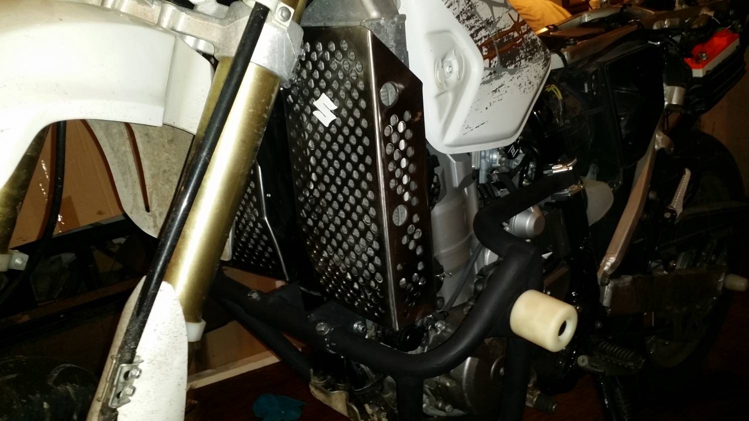

спасибо, Евген, защита пришла, поставил, все отлично, даже логотип suzuki есть)) у меня только один вопрос к тебе и ко всем кто ставил: вы же без пластиковых перьев ставили? ничего что без них? это не повлияет на охлаждаемость?

Защита устанавливаеться без направляющих жалюзи. На охолождение не влияет!

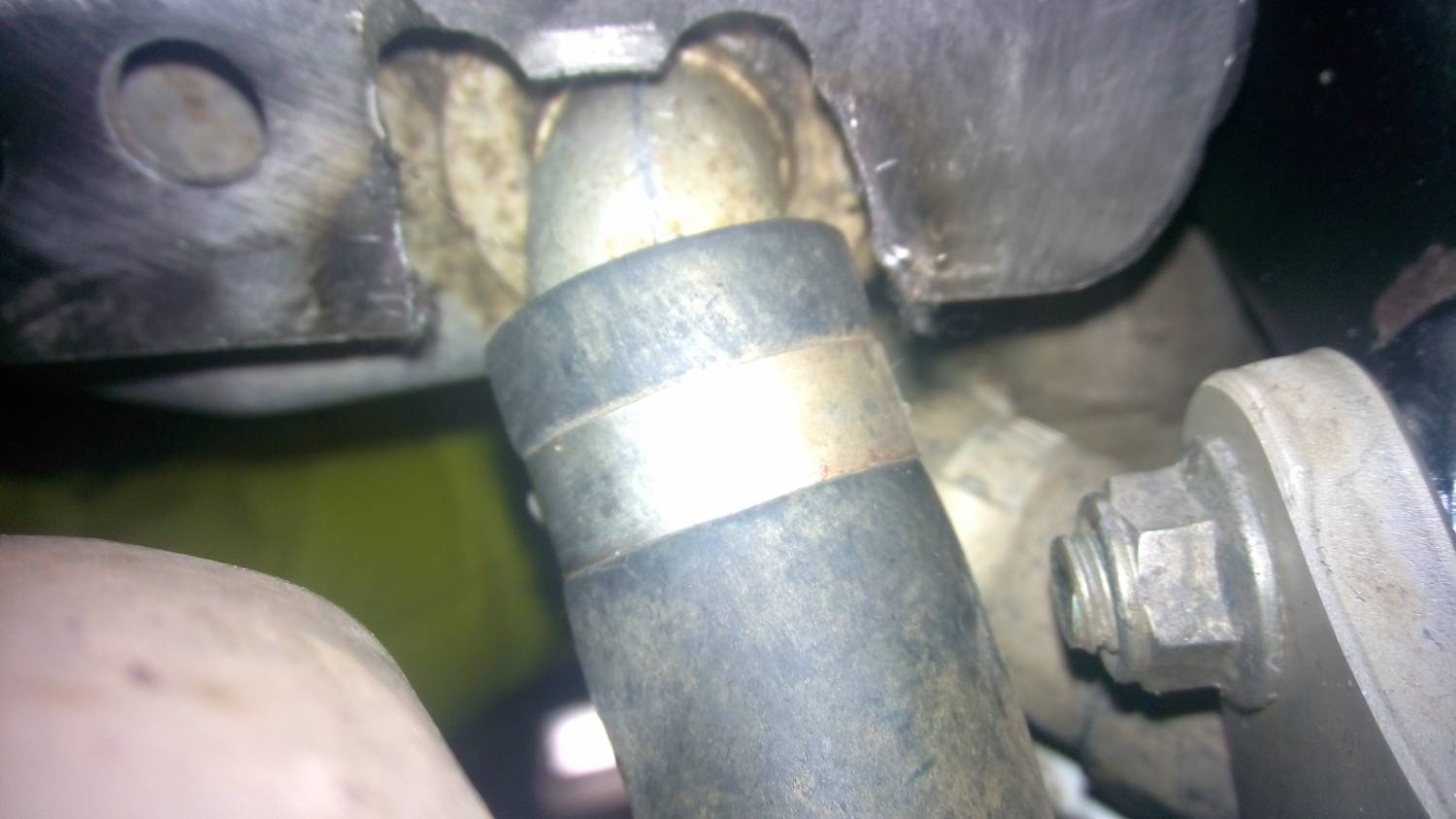

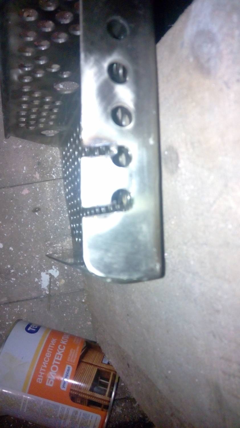

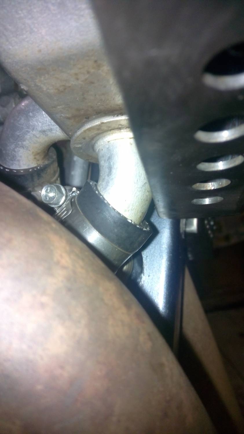

Заказал у Евгения защиту радиаторов из нержавейки. Как он работает , другим можно поучится. На вопросы отвечает быстро, уведомил о получении денег, отправил на след. день после оплаты, упаковано хорошо. Защита отличная, цена вне конкуренции, все крепежные отверстия совпадают! Единственный нюанс, потребовалась небольшая доработка болгаркой, пара надрезов по 1,5 см. Думаю из-за того , что на Е- шке система охлаждения отличается от S и SM. И на правом радике снизу выходит два патрубка(вместо одного), в один из которых и уперлась краем защита, пришлось децл доработать. Это в принципе не испортило общих положительных впечатлений т.к. болгарка была под рукой и потребовалось 10 мин. на подгонку. Так что оценка 5 :-) Ps пожелание изготовителю учесть нюанс Е-шки.
