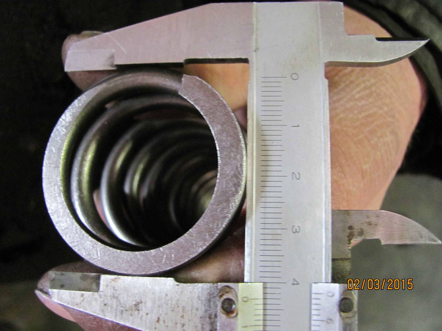

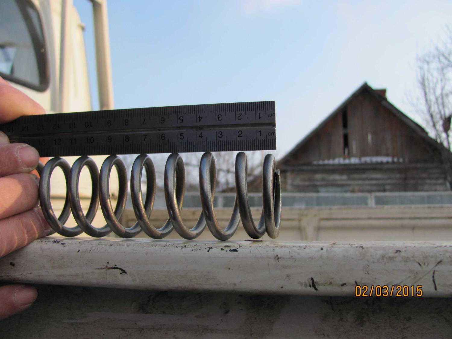

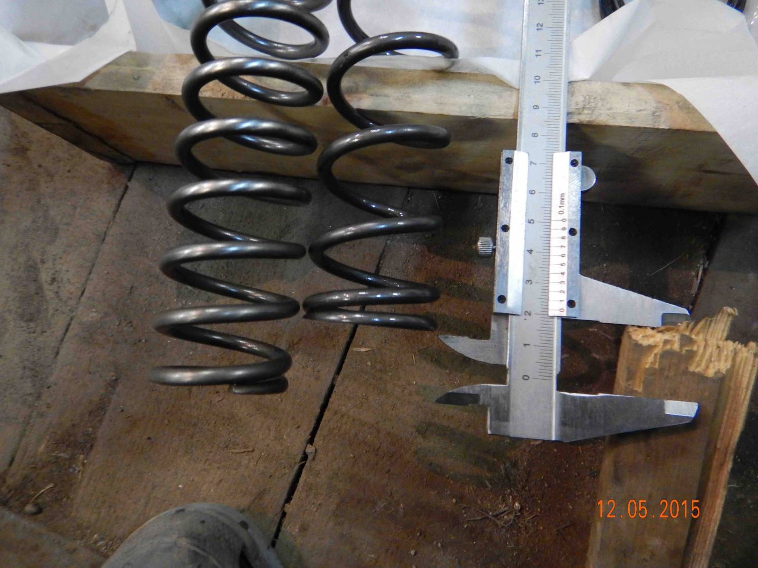

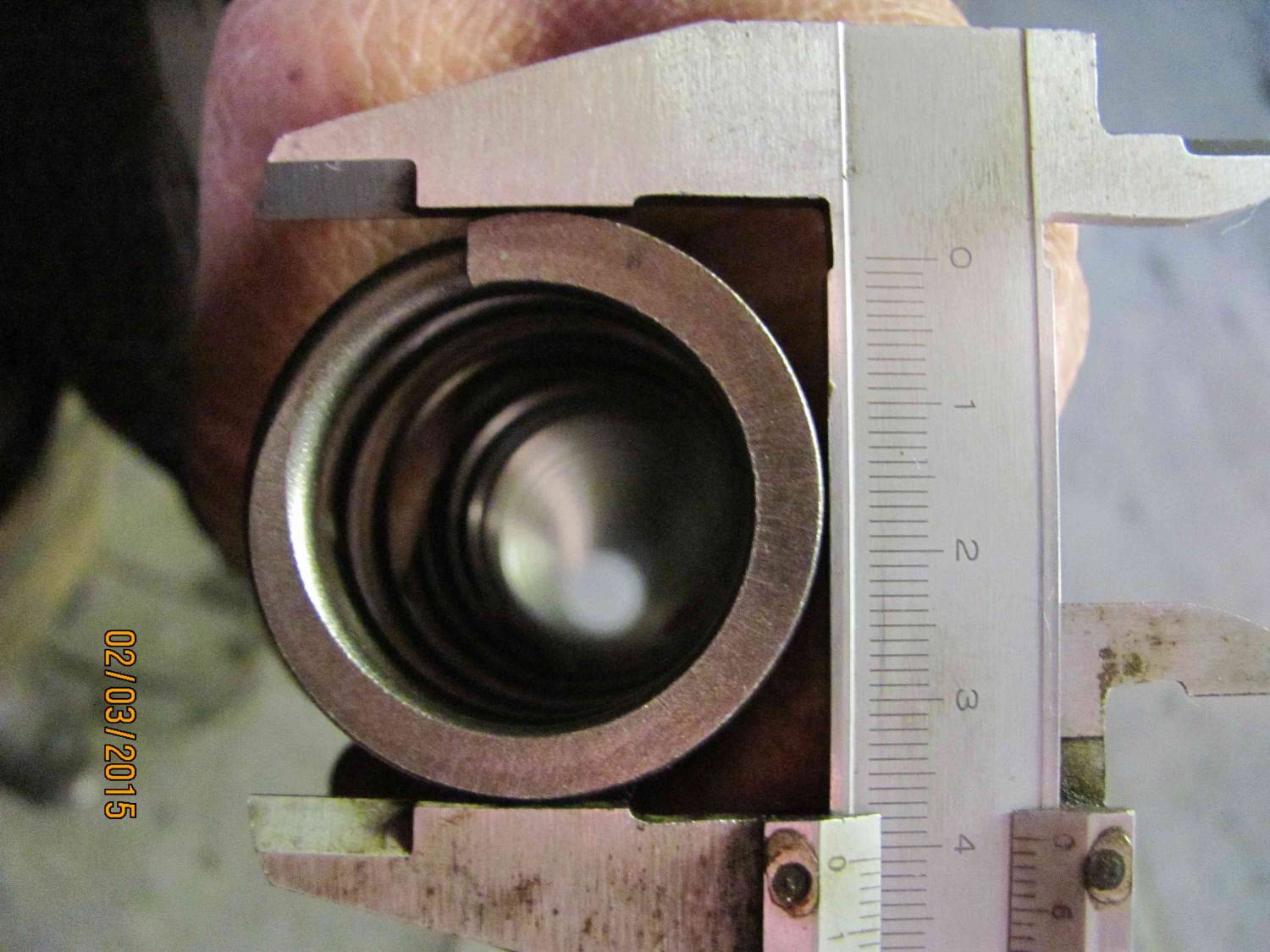

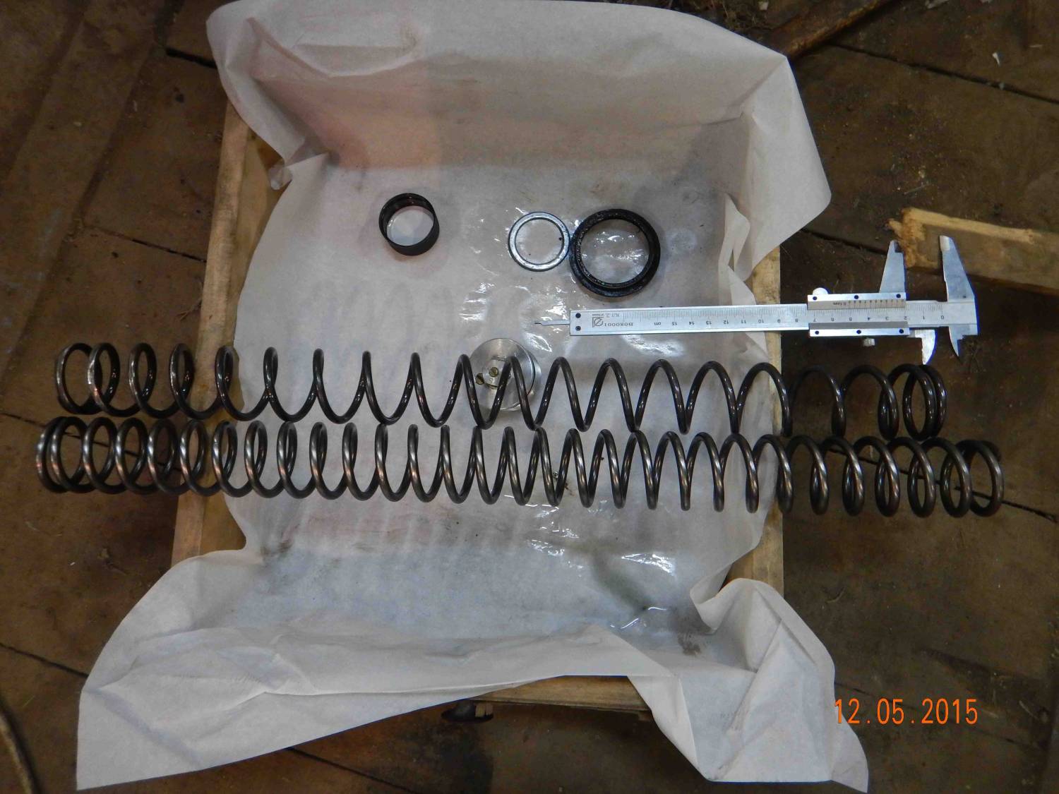

Приобретал в январе два комплекта передних и задних пружин. При установке обнаружил небольшое несоответствие в диаметре нижних последних витков по сравнению с родными, на ваших диаметр 43 мм. на родных диаметр к низу уменьшается до 41 мм. фото прикладываю. Были скрипы в работе вилки, после полировки наружной стороны пружины скрипы стали тише но полностью не пропали. После нескольких поездок в жестких условиях сели пружины в вилке, стали короче на 22 мм. фото также поикладываю. при полностью вытянутой вилке пружины свободно болтаются. Второй комплект установленный на другой мотоцикл эксплуатировался пока редко, но при постановке на подставку подьемник чувствуется что мотоцикл становится ниже. По задним пружинам нареканий пока нет. Хочется получить новые комплекты передних пружин.

И нарисовался вопрос: на фото и Бикинского , где обе пружины лежат рядом, у зготовленной вами витков в три раза меньше. соответственно нагрузка на виток так же возрастает.
