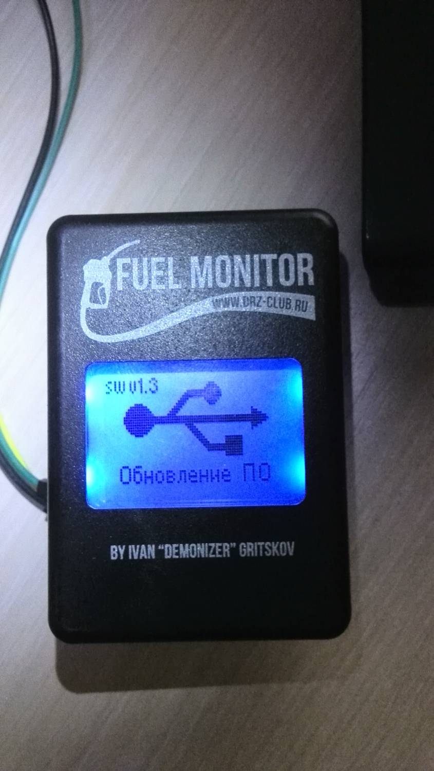

Но не только это, нужен день-два, чтобы обкатать программную оболочку для windows, позволяющую обновлять ПО, возможно придётся внести изменения в загрузчик, а для этого нужны девайсы
Датчики давления масла частично пришли (9шт), на днях жду еще 9шт.
Время, как обычно, - только после работы (читай ночами) , но тружусь не покладая рук
Пятое:
Приложение для windows (Xp, Vista, 7, 8, 10 [x86,x64]). (android будет, но позже, позволит без компа обновлять прошивку с помощью usb-otg)
Основное назначение - обновление ПО, ну и можно в реальном времени посмотреть измеряемые параметры.

demonizer Дата: Пт, 25.03.2016, 23:15 | Сообщение # 35
Laps, Да, можно. На днях сбацаю новую сводную таблицу
MaxZT, писал на purebasic, протокол, в принципе, не сложен. как обычно, [SYNC][ID][DATABYTE_1] [DATABYTE_2] [DATABYTE_3] .... [DATABYTE_N] [CRC], в принципе, стандартен для lin-шины, с небольшими изменениями "под себя", можно любым serial-логгером посмотреть, что там творится. Скорость обмена 9600 baud.
mosfet, что аналогично? под толстый руль? или протокол?
Да, ФИО есть, извиняюсь. В массе, пишут адрес, потом ФИО, у тебя - наоборот :)
В корпусе TO-220? Это линейный стабилизатор напряжения ("кренка"), в модуле индикации использовал импульсный преобразователь. Во-первых, потому, что дисплею нужно 3.3V, а во-вторых, чтобы не было выделения тепла, влияющиго на показания. (В модуле индикации находится датчик температуры воздуха)

demonizer Дата: Вт, 19.04.2016, 19:43 | Сообщение # 36
Загрузчик через usb готов. Загружает :D
