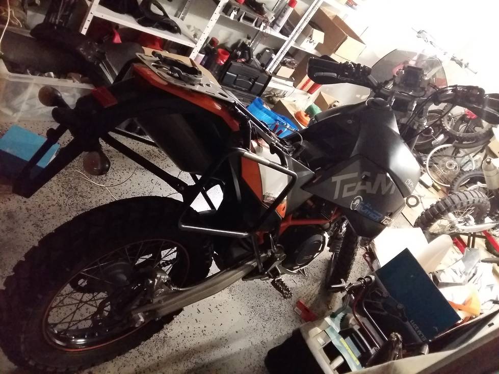

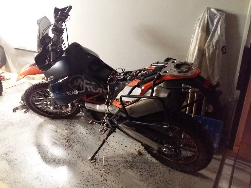

Когда вдруг продают такое чудо: 690й KTM c передним баком от 950 Superenduro, причём бак ставил дилер и всё полностью легально - это неплохо. Влезает 14+12л топлива.
А вот когда оно не заводится и стоит соответственно, т.к. владельцу лень - это уже лучше. И прилагается журнал 2010 года со статьей про эту переделку.
Когда вдруг оно находится в 10 минутах езды от офиса, а твой друг знал владельца - это здорово.
А когда ты его купил, разобрал и через 4ч работы подоткнул быстросъём на топливном шланге высокого давления и оно завелось - это бесценно.
Так что теперь у меня есть 690й с кучей тюнинга. Правда дотягиваюсь носочками и весит как слон. Планы - вернуть в сток. Продать дешевле чем купил точно не получится smile :) smile
