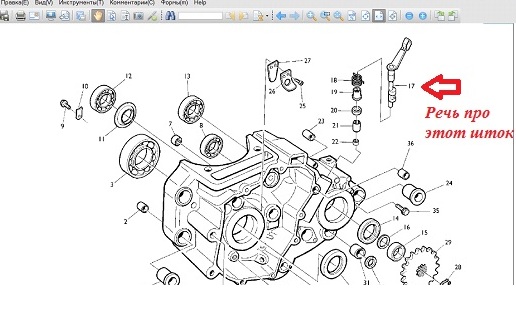

Кто подскажет, как снять шток сцепления на двигателе? Как я понял при снятии пружины и тросика повернуть до момента, когда потянется наверх.
Мотик Хаска SM610.
Прикрепления: 9224135.jpg (56.1 Kb)
klr650 Дата: Вс, 30.03.2014, 00:52 | Сообщение # 2
Картинка мелкая . Не видать не зги . Да и описание деталей неплохо бы узреть , для прихода умных мыслей  suspect

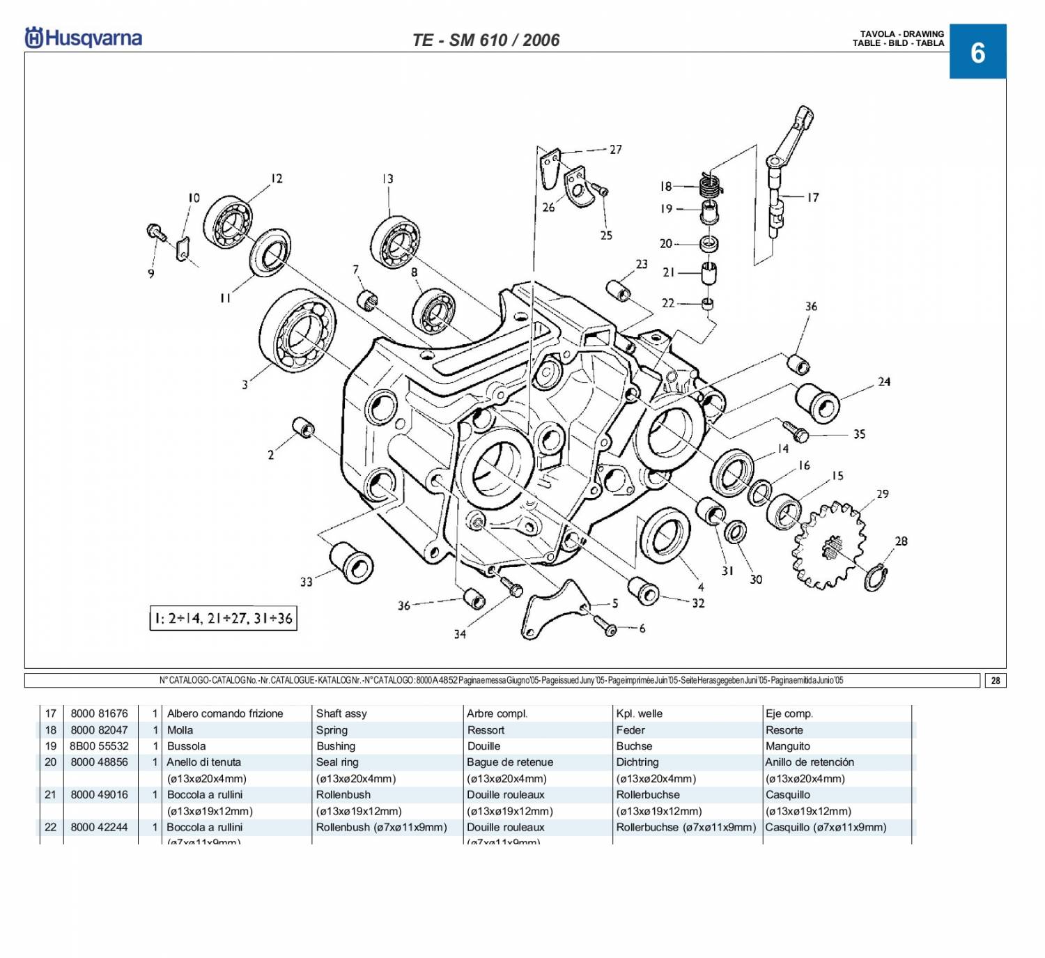

Что бы не гадать  , нужно картинку из каталога побольше и желательно  с названием  что  там означает  19 и 21 , как говорил ранее . Или в живую смотреть устройство . На иностранном форуме там у чувака этот шток ваще сломался . Видать стаж бодибилдинга побольше сорока лет .

Все что нашел побольше и с названием, мне они ничего не дали для понимание всей картины. Найти еще что то мне не удалось.
Прикрепления: 6836848.jpg (204.5 Kb)
klr650 Дата: Вс, 30.03.2014, 14:43 | Сообщение # 7
Ну вот . Щас нормальная картинка . Там нет подшипников . Что бы доработать можно и не вытаскивать вообще то . Но если он вытащится , то конечно удобнее . Попробуй повернуть его до выхода штока из зацепления  и инерционным съёмником дёрнуть без фанатизма  вверх  . Должен вытащится , но сальник может повредится , судя по схеме .

"Здравствуйте Михаил! Для того чтобы вынуть этот шток , нужно снять крышку сцепления , открутить верхнюю крышку корзины сцепления ( 6 болтов
с пружинами)  Под этой крышкой по центру будет выжимной шток состоящий
из двух частей с контргайкой  на конце , его нужно извлечь (наклонить
мотоцикл на бок и подождать пока он не выпадет)  и только после этого
можно спокойно вынимать шток который отмечен у вас на схеме. Собирать в
обратном порядке. Я советую вам проверить корзину сцепления на предмет
износа торцов (там где в пазах ходят фрикционные диски) , Если есть
сильная выработка в виде "расчески" , то это так же отразится на усилии
выжима сцепления.  Так же постарайтесь отрегулировать шток (который
хотите удлинять)  , таким образом чтобы угол между штоком и тросиком
сцепления был не больше 90 градусов, это облегчит выжим".
