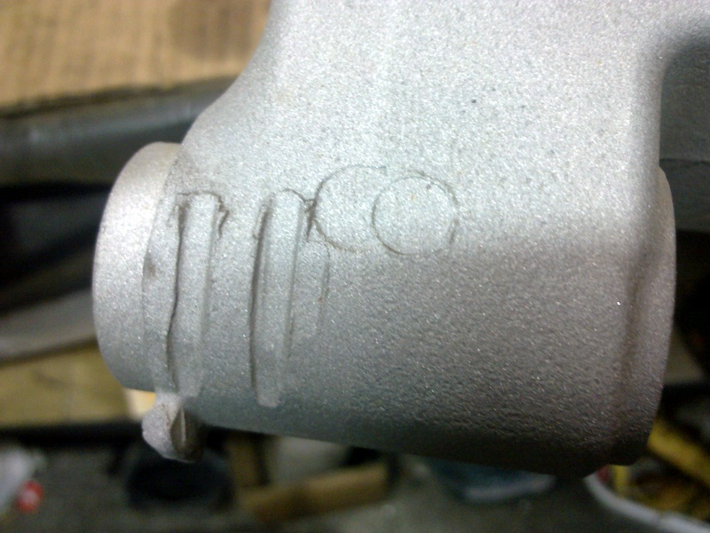

ДокторХХ Дата: Пт, 25.01.2013, 00:09 | Сообщение # 18
Мотоцикл: Baja 250
Город: москва
Сообщений: 101
Сегодня забрал детали от пескоструйщика. Рама и маятник. Немножко огорчился: в раме обнаружен очаг сквозной коррозии на сантиметр, про пропилы маятника от цепи - кажется писал уже. Раму подварили сваркой, маятник аргоном, шлифанули болгаркой и откатили в порошковую окраску. К огромному сожалению стер случаяно фотки после сварки, прилагаю к отчету фото до починки: Коррозия рамы под подножкой - результат забитого дренажного отверстия и водоплавающей составляющей в прошлой жизни. отсутствие защиты то же изрядно потрепало бедную раму, надо что то будет придумать на этот счет. До скорого.

klr650 Дата: Пт, 25.01.2013, 01:11 | Сообщение # 19
Сообщений: 10802
Фига се как рама прогнила   shock   Когда будешь красить - подножки сними с рамы ( на фото гляжу одеты ) и номер рамы не забудь заклеить ( если его пескоструйкой ещё не успели сбрить .

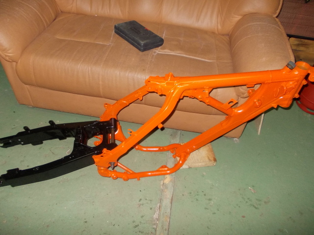

ДокторХХ Дата: Ср, 30.01.2013, 02:36 | Сообщение # 23
Мотоцикл: Baja 250
Город: москва
Сообщений: 101
Радость то какая! Раму забрал и окрашенный маятник, все сделано отлично, даже очень. Теперь будет морально легче копить на очередной кТм biggrin
Ждем запчасти по мотору, ну просто ооочень ждем.

klr650 Дата: Ср, 30.01.2013, 11:13 | Сообщение # 25
Сообщений: 10802
Цитата (barmy)
Интересен итог.
Будет КТМ . Вон по раме первые черты уже появляются tongue
ДокторХХ, Маятник в чёрный зря покрасил ( это чисто моё мнение ) Он будет смотреться  меньше .
ДокторХХ Дата: Ср, 30.01.2013, 17:19 | Сообщение # 26
Мотоцикл: Baja 250
Город: москва
Сообщений: 101
Саня - пох, главное то, что сутки хожу и улыбаюсь от удовлетворенности, мне уже начинает нравится "Эндуро", оказывается это не менее интереснее дорожных Мотоциклов.
