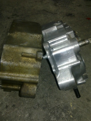

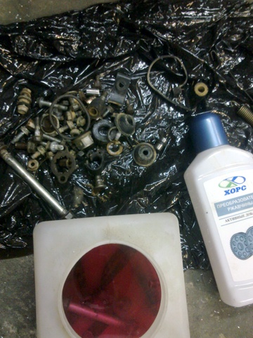

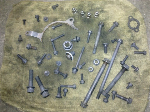

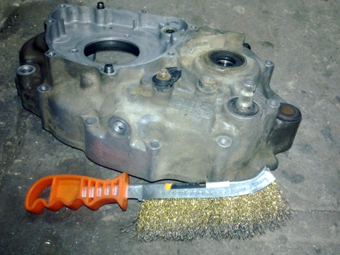

Ну а тем временем выбрался до мастерской товарища. Запчастей пока нет, решил развеять накатившую грусть. Купил щетку по металлу, оранжевую tongue ну и начал потихоньку отчищать половинки от всякого шлака. Процесс долгий и муторный, некоторые поверхности тереть нельзя, в общем пока в процессе... Так же достал весь крепеж и в очередной раз ужаснулся его состоянию. По хорошему - все бы поменять, бабла только нет как всегда... был куплен за 28 рублей преобразователь ржавчины. После получаса весь крепеж отмылся слегонцухи, покрылся защитным налетом. Как гласит этикетка - произошло фосфатирование. Слово прикольное, но перед сборкой все же окуну все в моторное маслице. Жду запчасти и нарезаю круги вокруг оранжевой рамы. Думаю на днях просверлить в ней новое дренажное отверстие, купил антикора баллончик, с ним гибкая трубочка в комплекте. Собираюсь обрабатывать раму изнутри. До скорого.

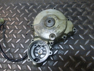

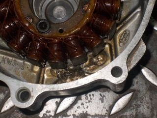

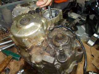

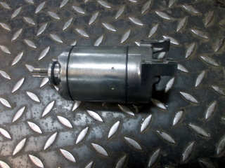

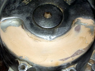

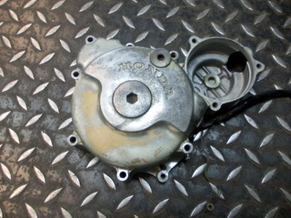

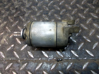

Тем временем всплывают все новые и новые факты биографии мотоцикла. Все таки двигатель иногда нужно отчищать, это бывает полезным. Пока пазл из заказанных запчастей не сложен на рабочем столе - занимаюсь его отчисткой, отшкрябкой и подготовкой "болванки" для более интересных рабочих моментов. Очень повеселила левая крышка. Впервые вижу, что бы заваренную крышку (очень коряво заваренную и явно не аргоном) шпатлевали. Этот момент оголился при зачистке, дико ржал но факт (фото прилагаю).
P.S. Хотел бы посмотреть в глаза Японцу, который это делал. Сто пудов это не прошлые хозяины, т.к. Россия всетаки более цивилизованная и высокотехнологичная страна, не то, что эти...
(общее фото двигателя)
(стартер до и после)
Общее фото крышки генера
оголяющаяся при зачистке шпатлевка
место заваривания
Вот такие дела... Промерили плоскость - не нарушена, крышку пока оставлю эту но возьму сей факт на заметку.

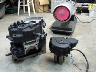

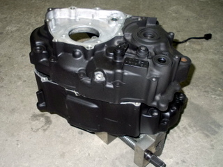

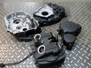

Наконец то закончил приводить детали двигателя в порядок. Теперь они готовы для следующего ответственного шага - постройке. Красил специальной термостойкой краской по 500 рублей за пол литры, запекал дизелем (как гласит инструкция через пол часа после окраски пропечь 30 минут при температуре 163 градуса). Не знаю и понятия не имею о стойкости этого покрытия, но по крайней мере какое то время после сборки будет выглядеть цивильно. Для скептиков - прекрасно понимаю, что если уж мотоботом стирается часть правой крышки. то надежды мало. В общем тащусь от результата. Зацените и Вы - многоуважаемые ДРЗтчики...
цилиндра нет, т.к. он в расточке  happy но то же черни как ночь.
Прикрепления: 0052170.jpg (44.4 Kb) · 4529658.jpg (39.1 Kb) · 9985073.jpg (84.8 Kb)
