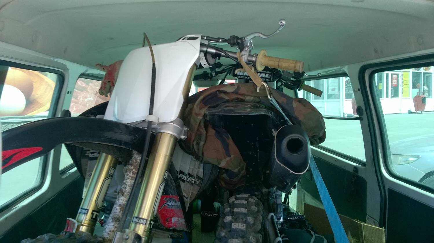

Цитата adroit ()
По креплению эндуро тут чуть сложнее, так как у нас приличные хода подвесок.
Это тоже не проблема. Берется палка, втыкается между колесом и нижней траверсой(где крепление переднего крыла) и сжимается. палка не дает играть подвеске, и её не надо черезчур сжимать. Я креплю двумя стяжками к рулю, по разным сторонам и легкой стажке притягиваю заднее колсе, чтоб сильно не прыгало.
А вообще удобнее микроавтобус. У них и борта ниже и места больше. У меня микрик вообще как переездной склад был. Там весь экип, расходники постоянно ездили. Когда все это добро домой занес, офигел сколкьо все это места занимает.
Прикрепления: 8446367.jpg (120.0 Kb)
