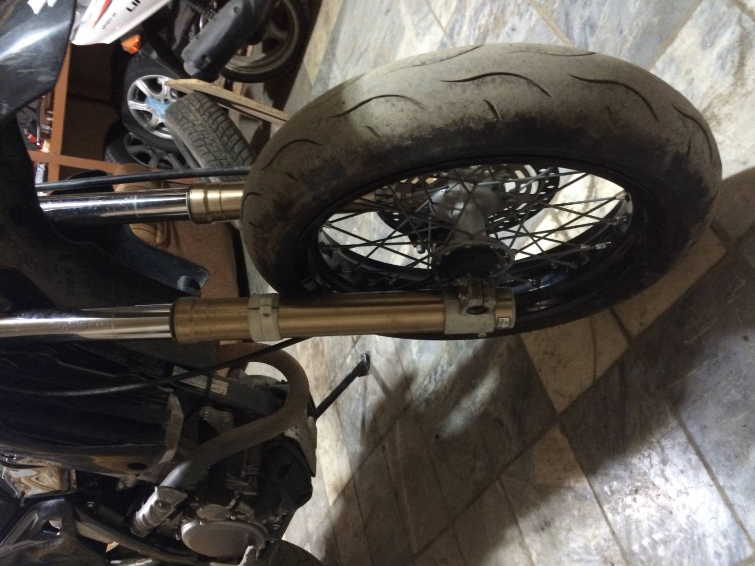

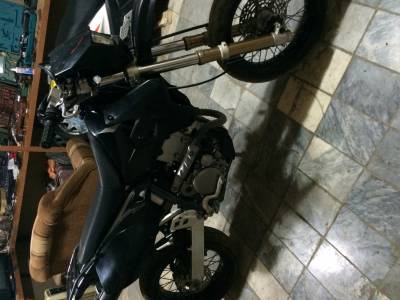

Всем здрасьте ! Ну вот стал обладателем дрзины , по птс 06 года , см , но вилка стоит от с версии , но колеса мотард Так вот ближе у делу , номер рамы , где он именно выбит ? Искал смотрел так и не нашел , может плохо искал? А так имеются 2 таблички слева и справа с номером . Ибо создал тему сразу вдовесок, как ни будь можно всё же отличить см от с ? Вилка от с , колеса мотард ... Сегодня выйхал прохватить кружок , заметил что когда едешь прямо руль немного смотрит в другую сторону , вилка вроде как цела на вид , сам руль то же . В чем может быть причина ? Спасибо за внимание , всем по дрз!;) Прикреплю фото мотоцикла

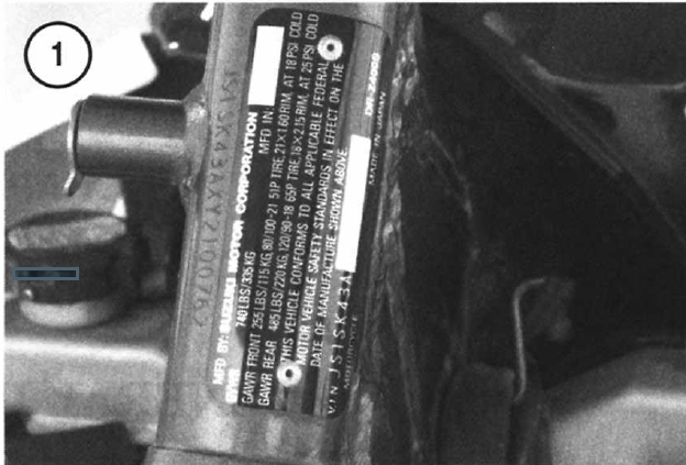

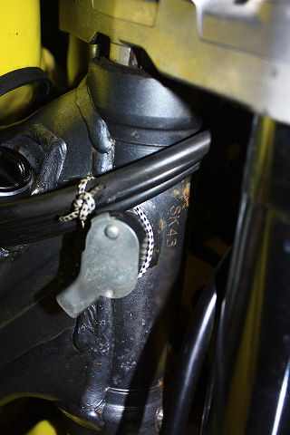

Номер выбит на рулевой колонке, прямо за замком, который её блокирует: С противоположной стороны должна быть табличка, но у меня от неё остались только две клёпки :).
Ослабь перья в траверсах и выпрями вилку. Или сними руль и проверь. мотоциклист мотоциклисту: друг, запасное колесо, цепь запасная, собеседник и в крайнем случае еда
Добавлено (27.04.2015, 07:55) --------------------------------------------- Ну на счёт вилки все понятно , а вот по номеру , почему с двух сторон табличка , по птс то номера совпадают , да и таможенные бумаги есть .
Добавлено (27.04.2015, 09:03) --------------------------------------------- Или путаю на счёт 2 табличек , там одна как бы посередине стакана , но выбитого номера нет ,где замок пусто , мот американец , может что то по другому ?
She, с табличкой на раме , а выбитого номера на самой раме справа просто нет
Добавлено (27.04.2015, 10:03) --------------------------------------------- She, я просто в другой город уехал до четверга , начал читать форум и увидел что у всех есть этот номер , а у меня нет , вот и беспокоюсь сижу
Приеду в город фото скину подробные , да думаю тряпка не поможет , грязи так таковой там не было , облазил всю раму , но ни чего выбитого не нашел , только на табличке выбит номер и все ...
Добавлено (27.04.2015, 10:10) --------------------------------------------- She, а варианта что его вообще нет не может быть?)))читал темы , что бывают моты только с табличкой , но сам впервые чтот столкнулся с этим
klr650, получается мот с плохим прошлым ? т.е с зашпаклеванным номером ? Еще и в птс то ни одного хозяина , свежая таможка .... хз вообще как быть то сейчас , пойду в гаи на учет ставить мот уйдет долеко и надолго.... врядли вернуть потом получится.
