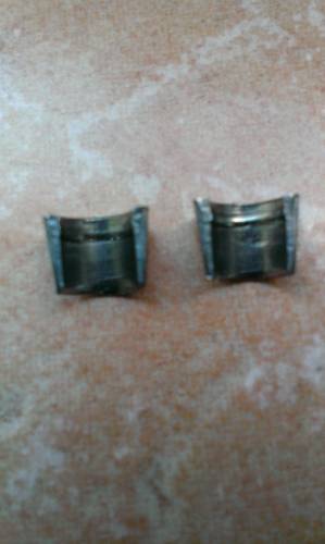

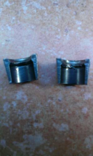

Отличных полетов!)
Я про твой случай рассказываю, мне не верят - говорят что нереально сломать сухари, нет фоток?

Да не вопрос. Сломать нереально, износить - пожалуйста. Слева те, что ещё держат, справа - один уже не держит клапан. Новые имеют куда более выраженный бурт.
