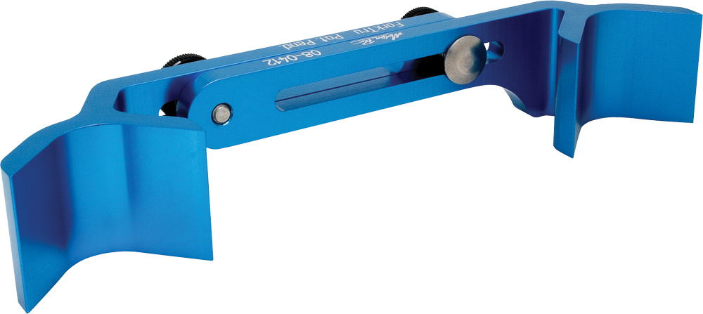

Во, нашёл такую штуку - может быть поможет...
http://www.ebay.de/itm....63e6c9f
klr650 Дата: Пт, 18.09.2015, 13:42 | Сообщение # 550
Нафига она ?   unsure
ershn8d Дата: Пт, 18.09.2015, 14:09 | Сообщение # 551
Город: Muenchen, BY
Сообщений: 2092
klr650, смотрю видео, там бородатый чувак объясняет. Пока ничего нового. KTM стоит какой-то задроченный. Типа запатентованная хрень. Выставляешь её на нужную ширину у траверс, зажимаешь а потом снимаешь пластиковую защиту перьев (для чего нужно колесо снять, хммм) - прикладываешь её к перьям, проверяешь что там столько же... В общем пиндосская придумка, хрень блин какая-то.
Это ближе к делу  smile

Это ближе к делу
Это не хрень, а просто красивая безделушка, smile коих не мало продаётся. Для полноценной жизни в общем-то не требуется.
Нужно с геометрией перьев и траверс разбираться (установлены не соосно, эллипс в трубке, и т.д.), либо пружины короткие. Я-бы первым делом повернул в траверсах на 90 град каждое перо и посмотрел как в таком положении работает, ну и ось ступицы затягивать правильно, с прожимом вилки. Не пощупав руками всё это гадалки на кофейной гуще.
