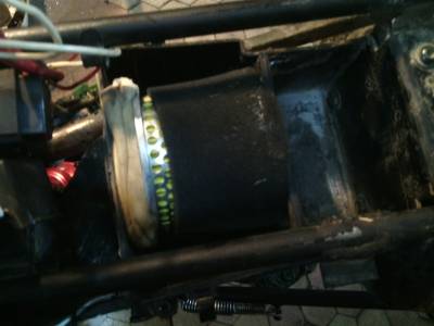

А почему не губи? Ведь бумажный более качественно работает. На китайском аналоге уже проверено. 100 м/ч компрессия и клапана в
норме. При этом без всякого обслуживания, он его не требует. Стоимость 350 р.
Прикрепления: 3109156.jpg(120Kb)
Сообщение отредактировал sovic - Вт, 22.12.2015, 22:50

Поставь конечно. Китайцы вон какие крепкие 100 часов и вообще без обслуживания. Так только ещё Ктмы могут. Японцы столько не работают. Им обслуживание надо.
Без обслуживания фильтр, а не мотик. За тот же срок поролоновый, надо было бы мыть пропитывать, и заменить разок.
Хотелось бы аргументированных мнений, а не типа китай-г-но и фильтр, хоть и китайского производства, но надо из Америки заказывать.
Ведь на других моделях Хонды стоят бумажные фильтры, но инженеры решили на эту модель поролоновый поставить. Почему? Что станет хуже, если бумажный поставить. Фильтрация точно будет качественней.

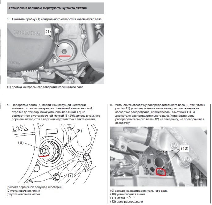

Подскажите, если кто по памяти знает, задумал шестигранники приобрести, а какие точно надо не знаю. Нужны на крышку шестерни коленвала, шестерню коленвала и на распредвале которые. 450х 2005, картинка для понимания ниже

На саму  крышку 10 . На шестерню колена - 8  . На распред - 6 . Но это по памяти . Купи набор Г - образных  где все есть от 12 и до самого тонкого  . Вещь нужная . На все случаи пригодится
