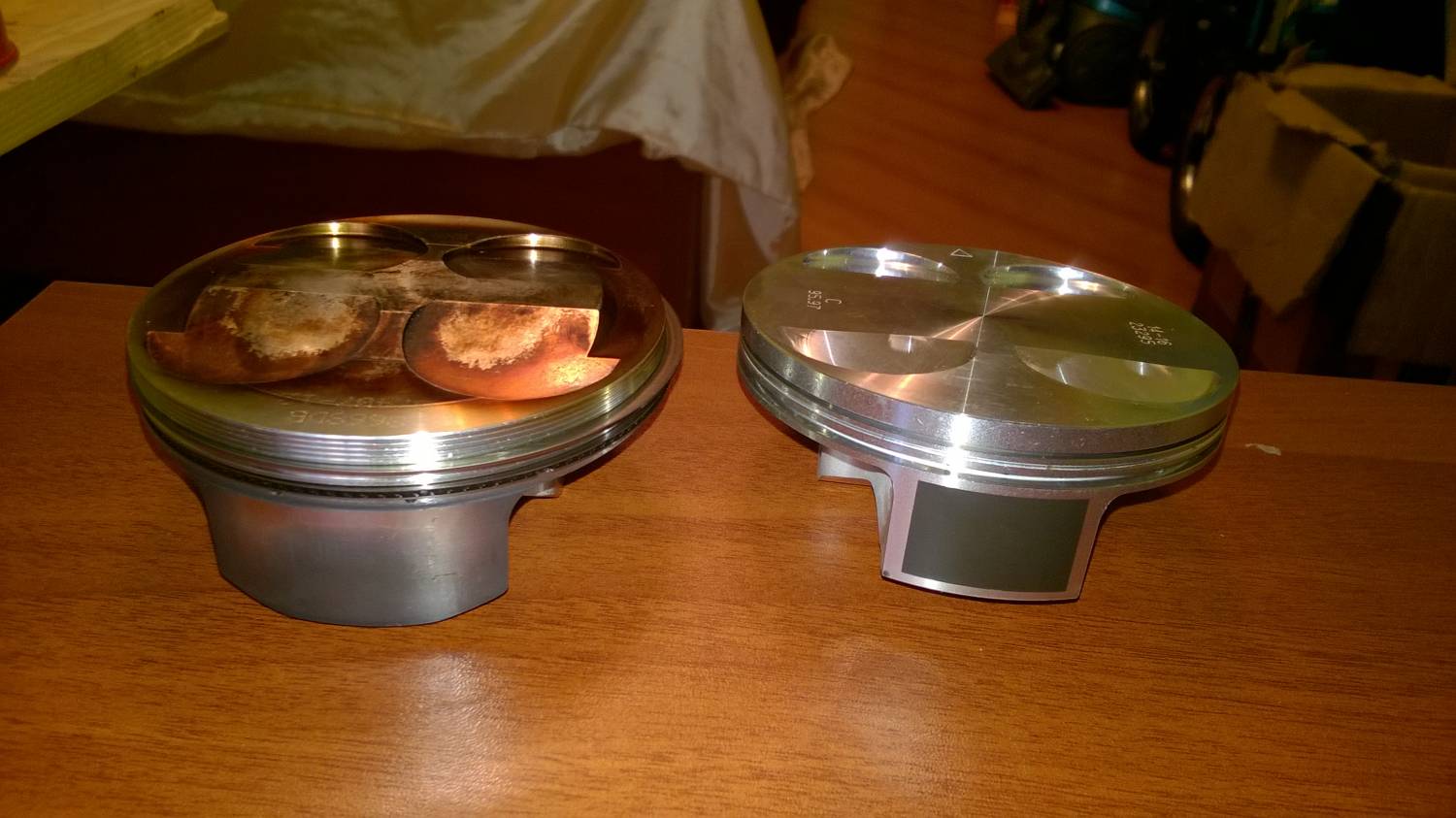

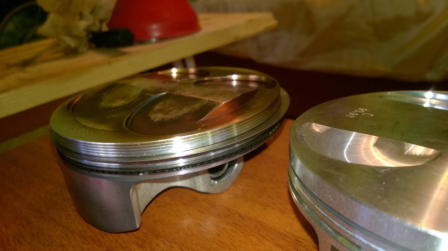

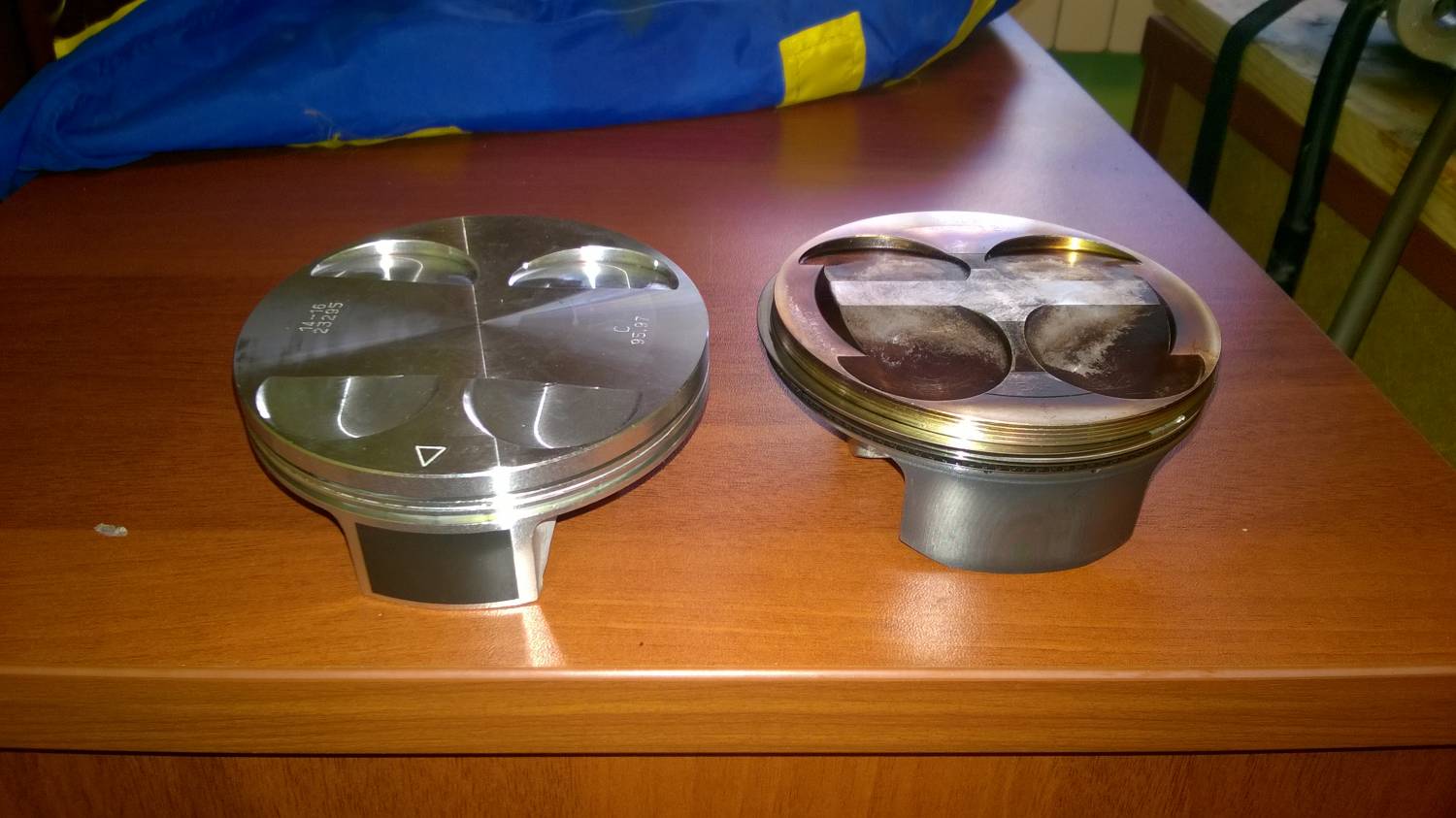

Достал я свой piston) Очень красивый) И как мне показалось очень такой в свежем состоянии. Я не видел заводские поршни, может кто сказать это родной хондовский или уже другого производителя? Я на замену купил от вертекса, он другой - нет горба сверху.
Еще пробег мотоцикла неизвестен, может кто по виду поршня угадать примерный его пробег?
Еще я купил стальные клапана Kibblewhite. И передо мной стоит вопрос. А их то можно притерать как обычные?) С титановыми понятно - нельзя и точка. А с стальными? Если седла в полном порядке (а они ровные и красивые) то можноно?

Ты далеко снял. Не видно не манды. Я думал когда ты достал свой пистон и стал смотреть на него какой он красивый и свежий - первая мысль что это про писюн по иностранному . Но когда ты дальше сказал что не видел поршней родных, то вторая мысль появилась, что тебе надо посетить сайт Црф -клуб. Ру. Я там обзор поршней выкладывал. Как называются. Как выглядят. Скоко весят, сколько горбов..
А клапана можно протирать.

Если зазоры клапанов в порядке, я бы просто не трогал их :)
Поршень сфоткай снизу, так сразу понятно

Цитата AKden ()
И как мне показалось очень такой в свежем состоянии. Я не видел заводские поршня
Это поршень повышенной степени сжатия! уже не родной и по виду 50-60 часиков ему

вот это новости) а зачем такие поршни? чтобы на 98 бензине ездить? Я то походу поставлю такойже как и заводской, ехать то будет? карб придется перенастраивать?
По идеи в карб лезть не надо. Ставят такие поршня для увеличения мощности) я чет не ощутил особой разницы поставив такой поршень smile Только больше стал переживать за топливо каким заправлял.... как бы не было детонациииииии а заправлял исключительно 98-ым
