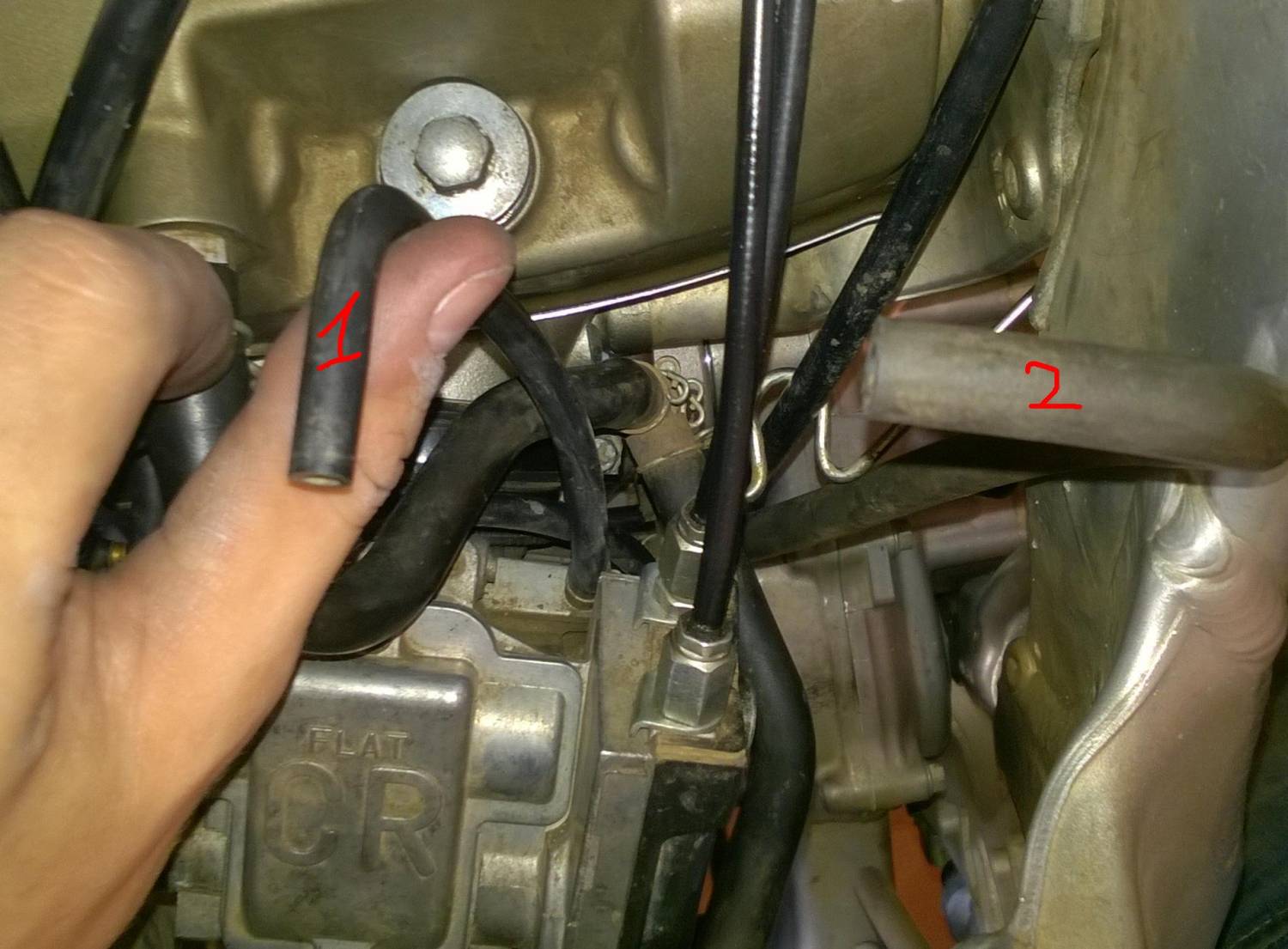

Сейчас собираю, нашел два бесполезных шланга) 1 идет из карба, а второй под цилиндром. Это же просто для связи с космосом, никуда вставлять не надо?
Прикрепления: 2438519.jpg (150.3 Kb)
klr650 Дата: Вс, 17.04.2016, 20:48 | Сообщение # 665
Сообщений: 10802
Это вентиляции . Лежат так над карбюратором и не вставляются .

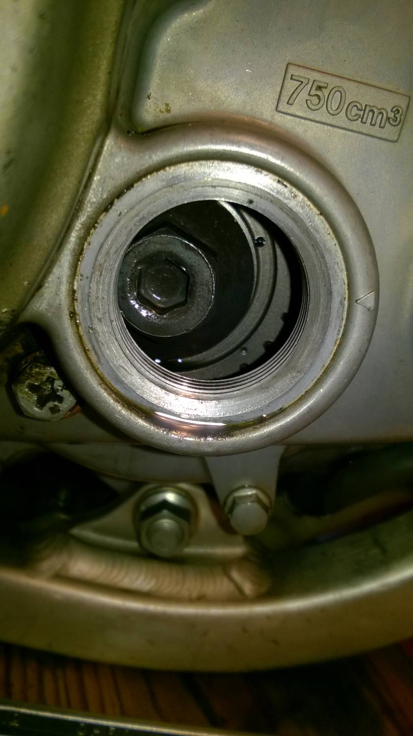

не могу понять, по какой метке выставлять метку снизу, через окошко. в мануале только одна метка, а у меня блин две.
По той что ближе к центру идет или которая ближе к зубьям?
Насколько я помню, когда работал, выставлял по ближней к центру, но сейчас зараза не заводится

Что бы выяснить какая из пяти меток твоя - выкрути свечку и проверь верхнюю полуживую  точку . Заодно посмотришь , сходится ли твоя предыдущая точка на шестерне .
А , тебе уже и не надо ....   wink

klr650, спасибо) о таком я не догадался, все по меткам крутил. завелся легко и просто)
