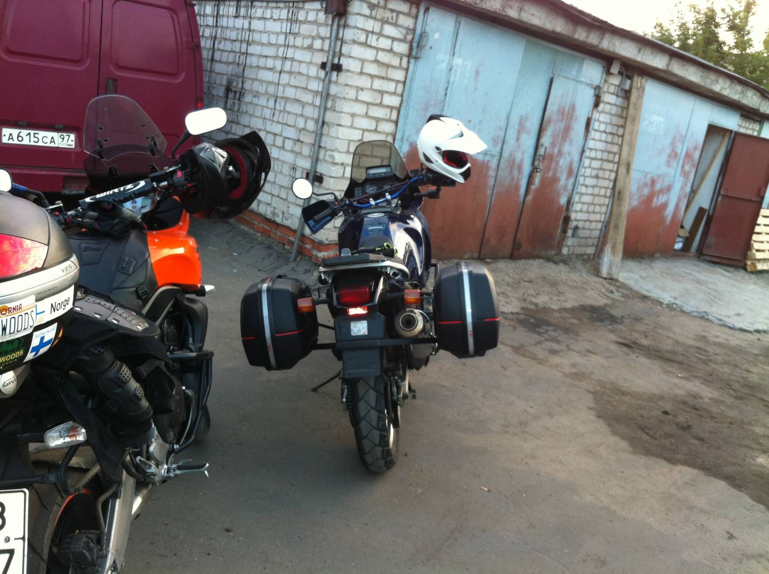

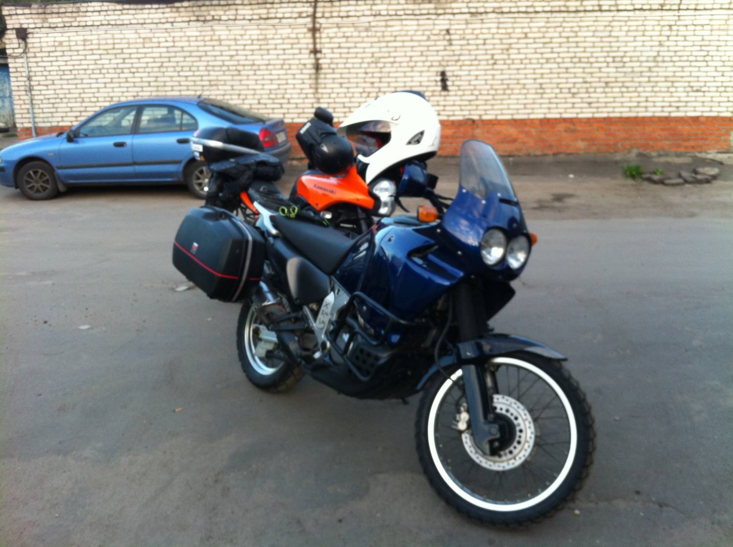

Взял аппарат - мега вещь. Из ништяков, что достались от немца ф подарок(я первый владелец в рашке) - перешитое и переделанное седло, в разы комфортнее штатного африканского, подогрев ручек, крепление центрального и боковых кофров+2 боковых кофра по 36 литров, установлена автосмазка цепи(видимо, немец был любителем асфальтовых покатушек, на что указывает общее состояние аппарата), полный набор инструментов и оунерс мануал. Проехал за сегодня до гаража километров 60 - ветер на 130 трепет немного только голову, а в тело отлетают слабые отголоски рикошета от шлема). Рулится аппарат - как эндуро, в повоты охотно закладывается. Двигатель - отзывчивый с самых низов, как паровоз. Завтра буду менять масло и заниматься легализацией пепелаца). Буду дополнять, если есть вопросы - не стесняемся))
