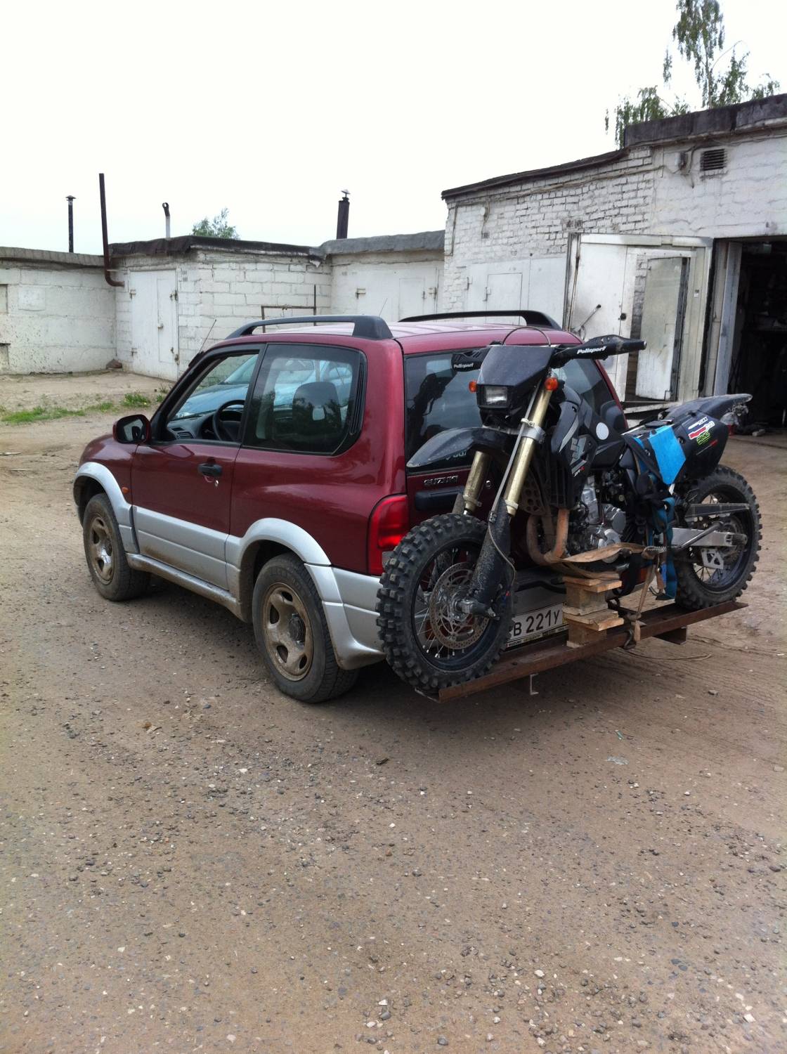

Я тоже так мотик вожу как топикстартер. Только приблуда "стоила" полудня работы в гараже)))) и 0 денег..... но для перевозки УРАЛА не подошла))))) поэтому прицеп РУЛИТ))))))))
Прикрепления: 3685635.jpg (222.6 Kb) · 6361289.jpg (271.3 Kb)
@carshuntermoscow
Сообщение отредактировал ivtris - Вс, 28.10.2012, 22:56

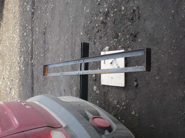

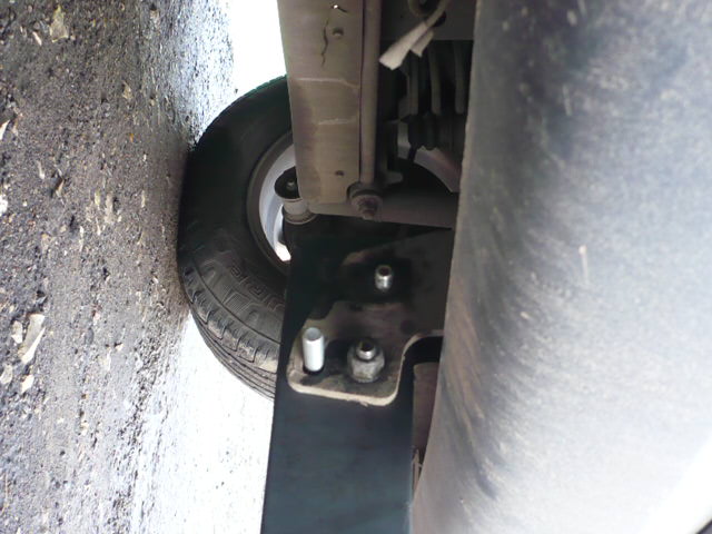

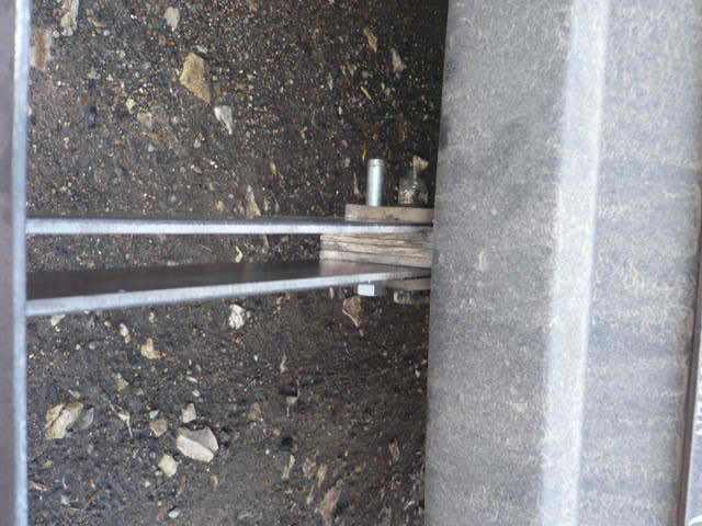

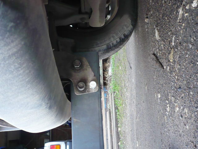

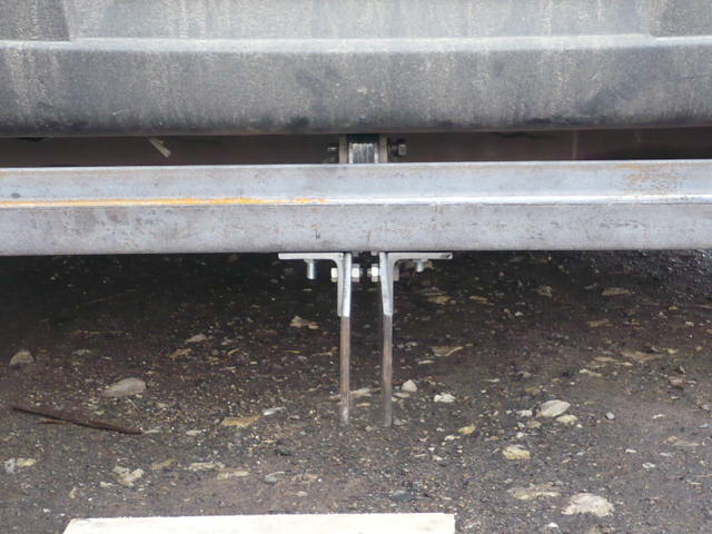

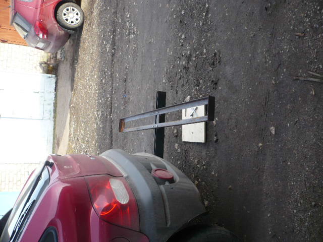

Приветствую, тоже очень хотел обзавестись мотохвостом. Вроде как внешне конструкция оцень простая для самостоятельного повторения. Решил попробовать сделать: авто - Ссанг Ёонг Актион - рамный, фаркоп под шар Basal, с допустимой нагрузкой на шар 75 кг. Решил так сказать немного поэкспериментировать, в итоге полное разочарование. Во-первых, стандартный фаркоп для этого не годится - или его надо усиливать - обваривать косынками + доп. крепления к лонжеронам, либо изготовление нового оригинального усилинного фаркопа. Второе- понятно, что сама площадка у меня пока получилась не совсем доделанной - ее тоже нужно усиливать, но в целом конструкция получилась крайне не жесткой, хлипкой (хотя несущие пластины изготовлены из 6 мм стали) - со склонностью закручиваться пропеллером. Да, можно усилить, обварить и т.п., но! она и так уже тяжелая а с косынками и проч. будет еще тяжелее! В-третьих, все это приведет к заначительному перегрузу задней части авто и нужно ставить усиленные пружины, возможно ставить даже проставки в подвеску. Фото выложу чуть позже - нужно сжать.
Поэтому к сожалению решил отказаться от этой идеи, думаю попробовать либо сделать приспособу, чтоб таскать моц за переднее колесо на фаркоп. Либо, купить прицеп типа пчелки и максимально его переделать только для перевозки моца. Проблема нет места для хранения прицепа ни в городе, ни на даче. Если есть контакты, кто делает в Москве за адекватные деньги приспособы для таскания моца за колесо был бы благодарен.

dmy,Ты прям на шар что ли городил конструкцию??? так конечно хлипко все будет. Ты лучше фаркоп снимай и заново все делай.
Я себе вдоль рамы швелер прикрутил и ничего не хлипко. Я бы даже сказал намертво)))
@carshuntermoscow

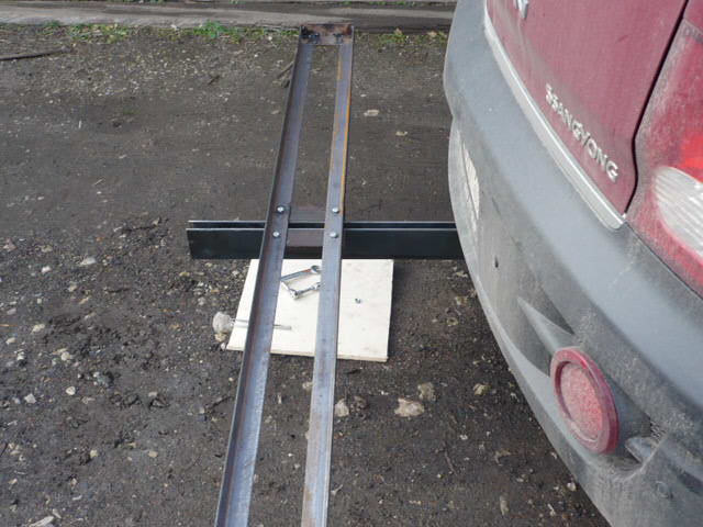

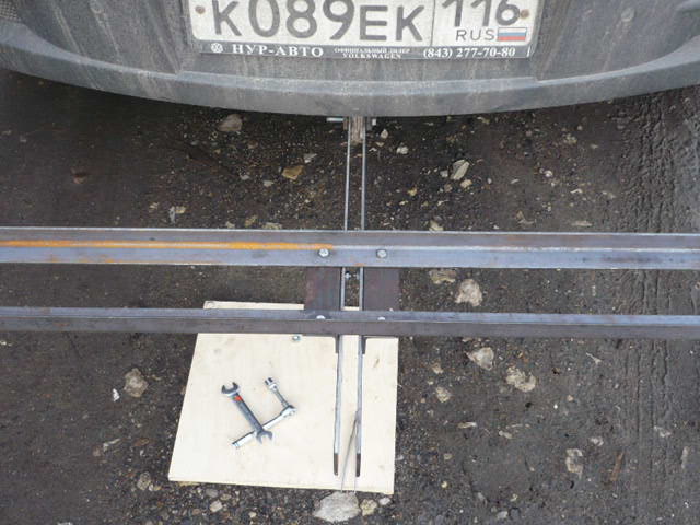

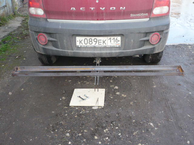

Да нет конечно, не на шар - это ж не велик. Конструкция предусматривала снятия крюка и вместо него ставлялись пластины с набором. Вот фото
Ivtris, судя по фото ты прикурутил вдоль рамы два швеллера, так? а на них положил еще один швеллер или сварную конструкцию из уголков? Все хорошо, но получается вся эта конструкция либо не съемная либо снимается очень трудоемко и долго? Я хотел, чтобы на съем хвоста уходило максимум 15 мин. времени. А ездить постоянно с двумя торчащами сзади машины примерно на 30-35 см швеллерами как то не очень здорово wacko
Прикрепления: 5188021.jpg (75.6 Kb) · 2474011.jpg (80.4 Kb) · 1124707.jpg (78.6 Kb) · 3276166.jpg (76.3 Kb) · 5232433.jpg (78.2 Kb) · 7088752.jpg (75.6 Kb) · 1733745.jpg (76.6 Kb)
Сообщение отредактировал dmy - Ср, 21.11.2012, 13:29

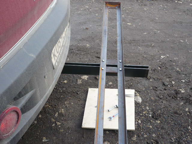

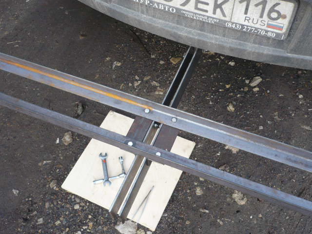

dmy Дата: Ср, 21.11.2012, 13:11 | Сообщение # 72
Мотоцикл: WR250R
Город: 116
Сообщений: 8
Вот еще фото моего разочарования sad
Надо думать о конструкции таскания моца за переднее колесико. Или какой то сверхкомпактный прицеп.
Прикрепления: 2439042.jpg (80.4 Kb) · 9417298.jpg (81.6 Kb) · 6715559.jpg (79.7 Kb) · 3337862.jpg (77.2 Kb)
AssasiN Дата: Ср, 21.11.2012, 14:06 | Сообщение # 73
Сообщений: 204
Quote (dmy)
dmy
вместо пластин нужен квадратный профиль ... пластины будет выгибать как шампур sad
dmy Дата: Ср, 21.11.2012, 14:13 | Сообщение # 74
Мотоцикл: WR250R
Город: 116
Сообщений: 8
Quote (AssasiN)
Пластины не проблема, они использовались так как у меня в раме фаркопа приварены две щеки по шар (стандартная схема для фаркопов под шар). Кроме того, пластины толщиной 6мм. Далее, на них можно было наварить сверху, снизу еще по пластинке для усиления - получится тотже квадрат. Но все это вес.
Сообщение отредактировал dmy - Ср, 21.11.2012, 14:13
ivtris Дата: Ср, 21.11.2012, 14:30 | Сообщение # 75
Мотоцикл: R1200RT,EXC300,JMC
Город: МО, Дзержинский
Сообщений: 648
опасно как то все выглядит)))Пинцет так ваще убил......))))
у меня швелер прям к раме прикручен на 3 болта М12 с каждой стороны. и из толстого уголка сама платформа под мот. При наличие ямы снимается и ставиться за 10 мин.
@carshuntermoscow
