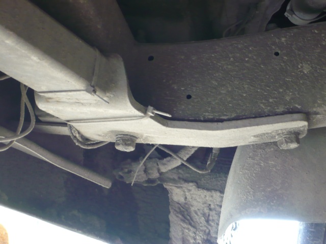

Ну что ж, посмотрел. Низ твоего авто очень похоже на низ моего SSY Actyon, возможно есть и крепления под защиту бензобака. Есть несколько уточняющих вопросов, если тебя не затруднит: 1. Какого примерно использовал размера швеллер, особенно тот который крепится к раме? 2. На сколько все же трудоемко крепить эту приспособу к раме машины. Дело в том, что у меня например, процедура установки фаркопа (на сколько я помню) была достаточно геморройной: нужно было как то просунуть в лонжероны гайки под болты крепления, там их правильно соорентировать и удерживать от проворачивания когда прикручиваешь болтами раму фаркопа. Естественно сам весь фаркоп держишь на весу на руках. Делали это вдвоем. А твоя конструкция явно будет потяжелее стандартного фаркопа. Опиши все же поподробнее процесс монтажа/демонтажа.

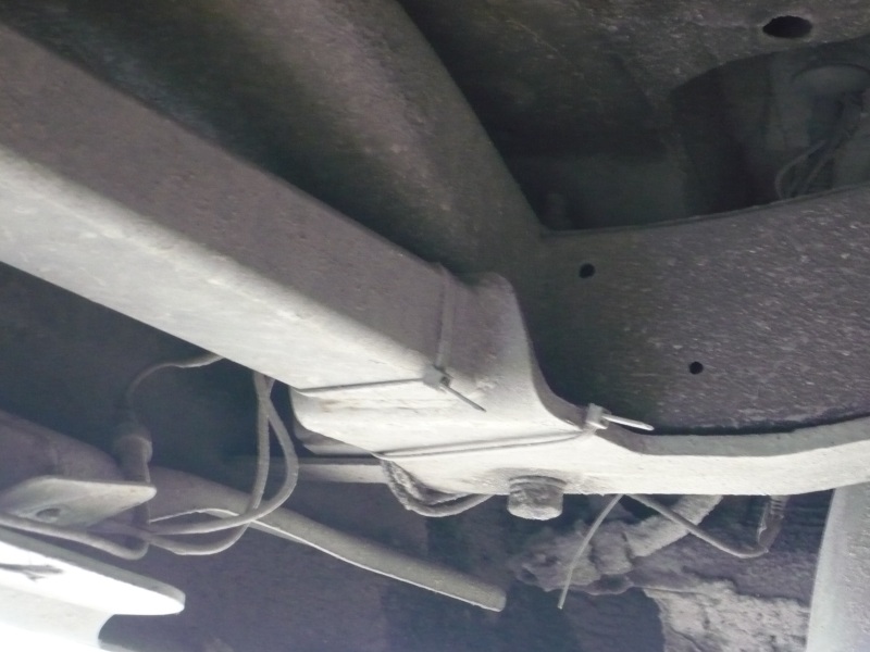

Вот для примера вид сбоку снизу крепления фаркопа к раме у меня
Прикрепления: 8109595.jpg (98.5 Kb) · 5467848.jpg (131.2 Kb)

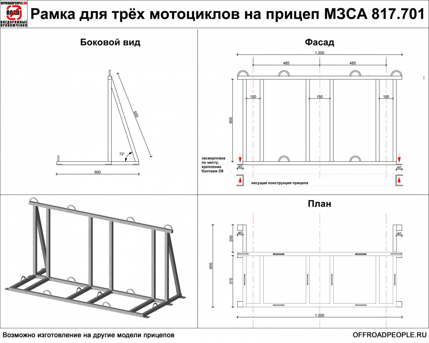

парни, скиньте пожалуйста фото клетки(конструкция на прицепе, куда уперается переднее колесо) для прицепа. Может чертежи у кого есть.
хочу себе сварить, надо мастеру показать что хочу от него.
Sibir Дата: Вс, 09.03.2014, 12:22 | Сообщение # 81
shrek, лови.Правда для трёх мотов,но для двух аналогично делается.
Прикрепления: 6228850.jpg (132.2 Kb)

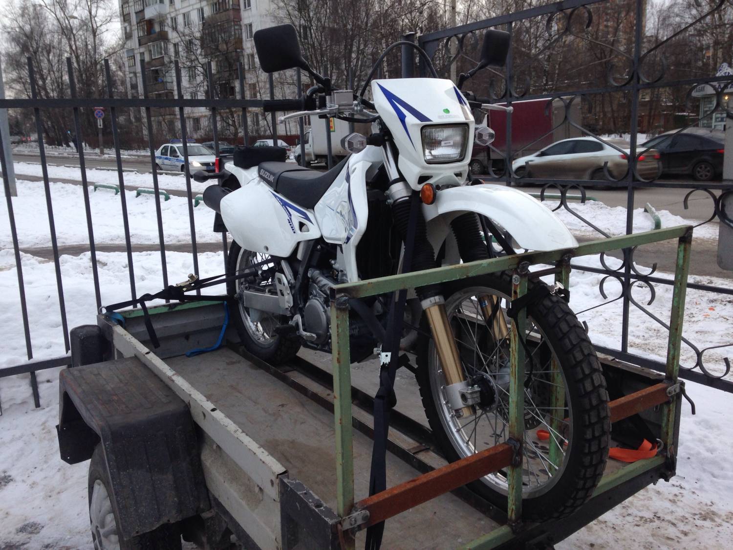

У меня вот так сделано:
Прикрепления: 2292266.jpg (227.6 Kb)
shrek Дата: Вс, 09.03.2014, 17:09 | Сообщение # 83
Мотоцикл: crf450x
Сообщений: 294
Sibir, ай спасибо! smile
Sibir Дата: Вс, 09.03.2014, 19:28 | Сообщение # 84
Цитата shrek ()
ай спасибо!
Ай пожалуйста smile
