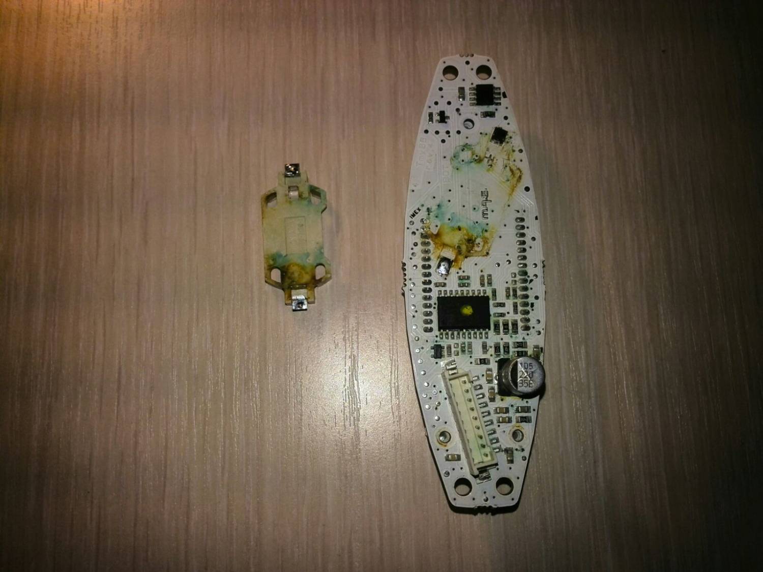

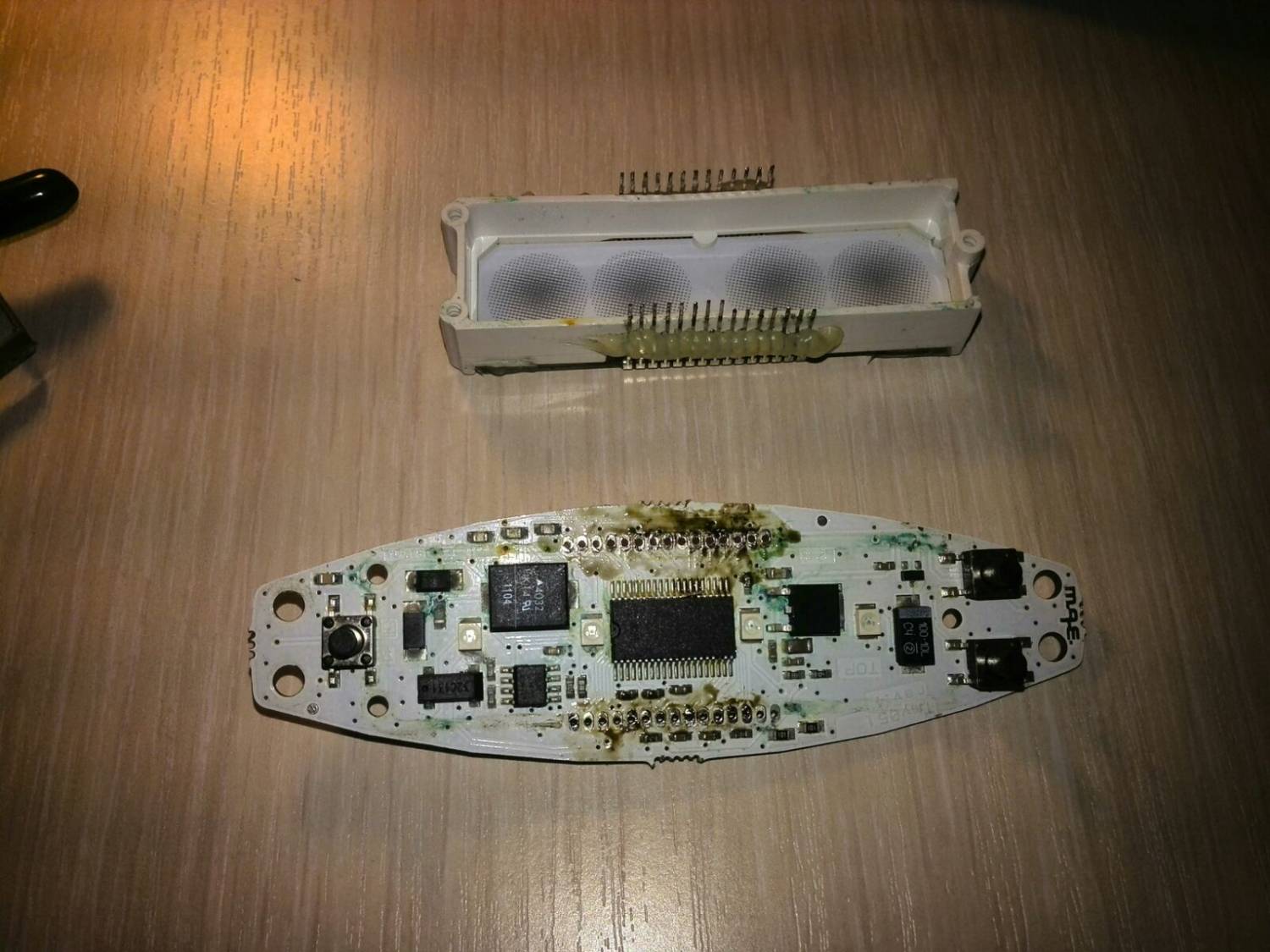

Выражается большущая благодарность и всяческие респектосы Ване Demonizer'y за оживление и починку утопленной приборке на не рассововерном KTM 250 EXC-F.
Для начала я конечно же попробовал сам оживить приборку, применив свои познания в электрике. Посидел, потыкал с умным видом тестером, понял, что батарейка свои вольты выдает и эти вольты куда-то даже приходят. Вооружившись спиртом, принял внутрь протерел все, что протиралось и подул всюду, куда смог дотянуться.
Почесав репу я вспомнил, что давно на drz-форуме был такой мастер-кулибин по электрике, который ваял что-то дикое с приборками. Списался с ним, получил подробную инструкцию и слова подбадривания, что там делов минут на 20 и можно все сделать самому. Но после списка необходимых инструментов и материалов, и такого пункта, как "оловоотсос", я поник и сказал, что сам точно не сделаю ибо жопорук. В итге переслал Ване приборку и он ее мастерски реанимировал.
Было-стало
Ваня, еще раз спасибо большое!

Сообщений: 516
Цитата bratlsk ()
Было-стало
Я не понял эту фотку. Ведь снизу просто новая такая же деталь?
demonizer Дата: Вт, 26.01.2016, 14:37 | Сообщение # 11
biggrin нет, это она же. Это он зафотошопил две фотки.
bratlsk, скинь все фотки, чтобы был ясен процесс, я у себя поудалял wacko

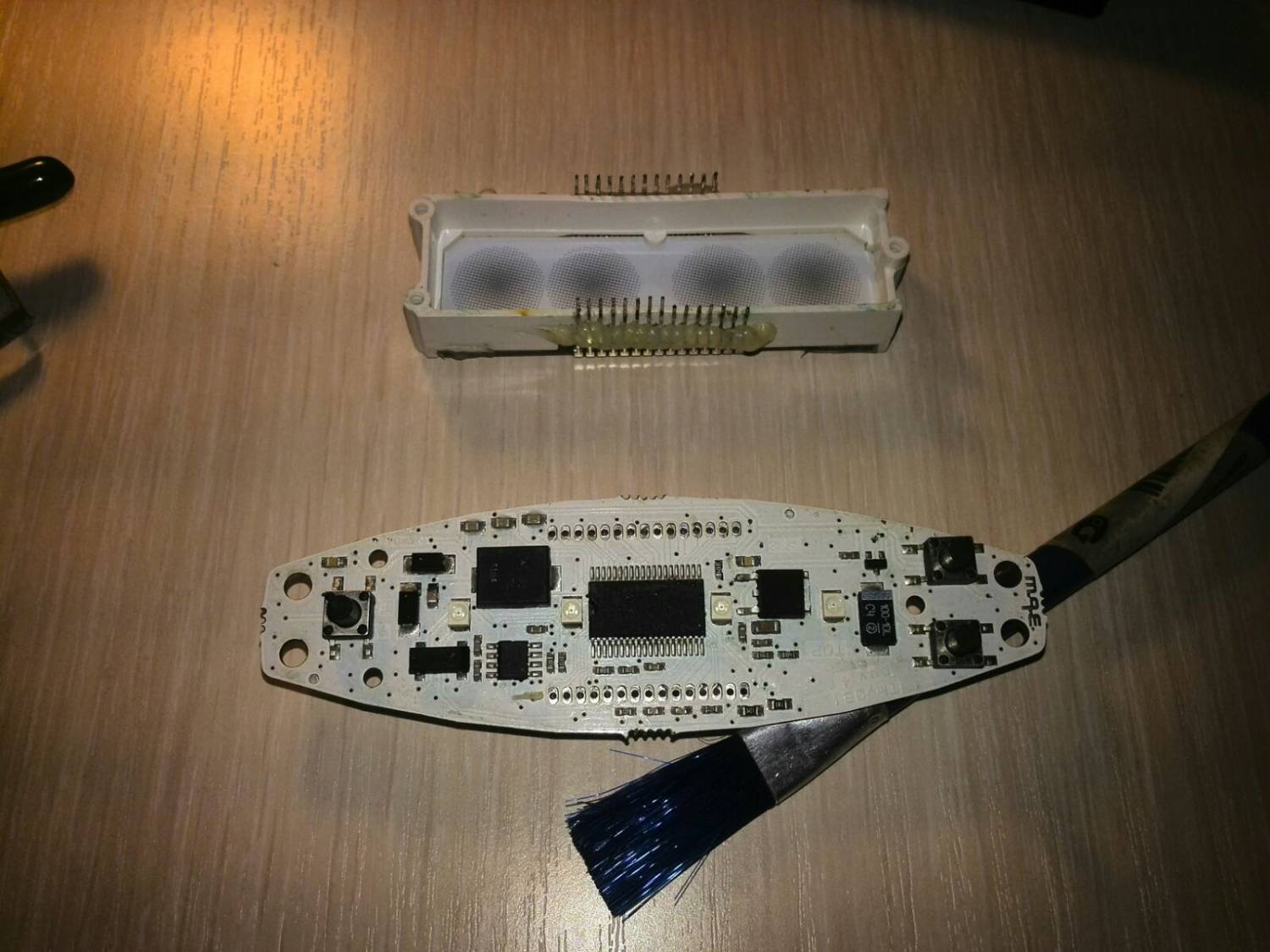

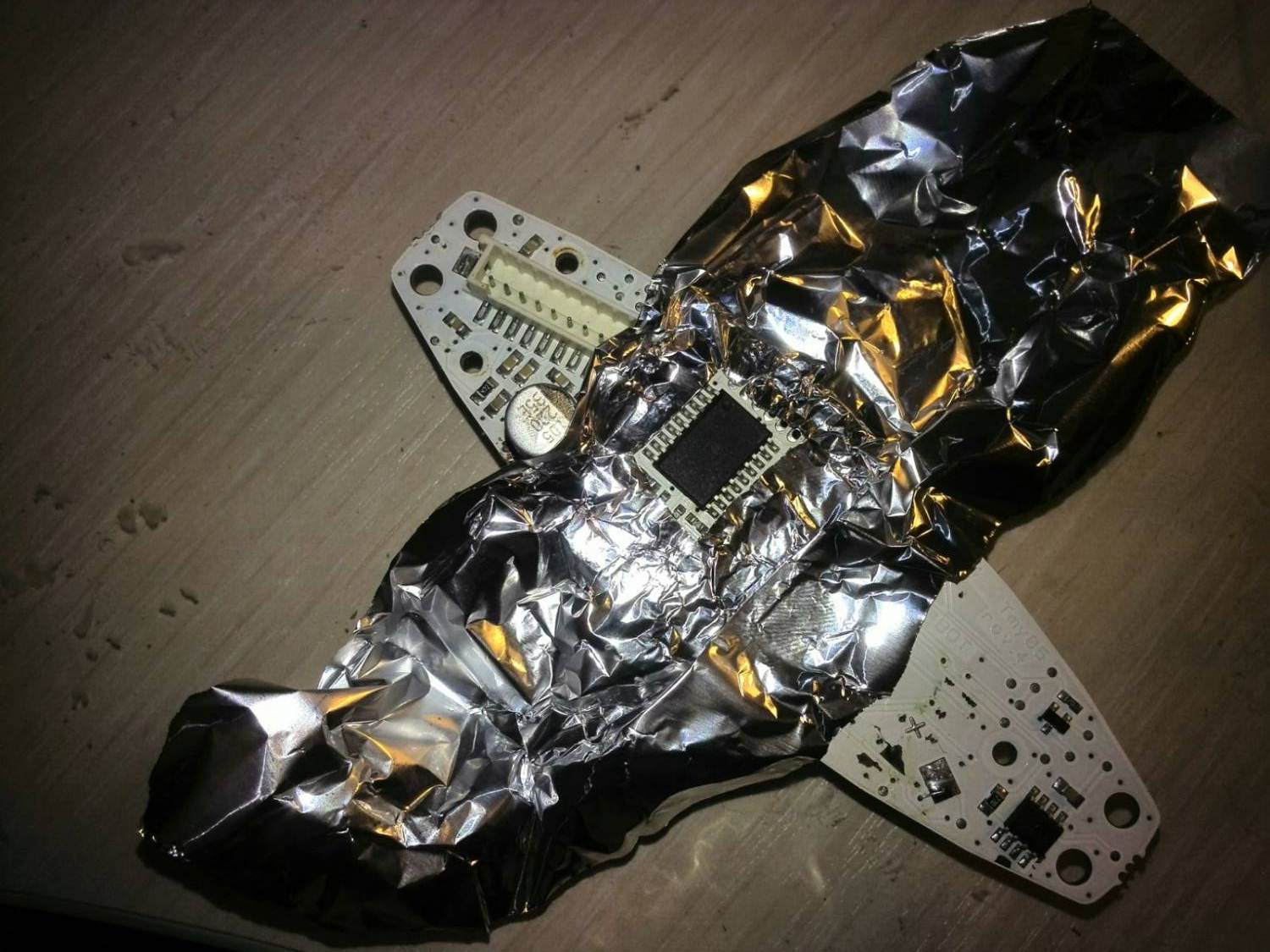

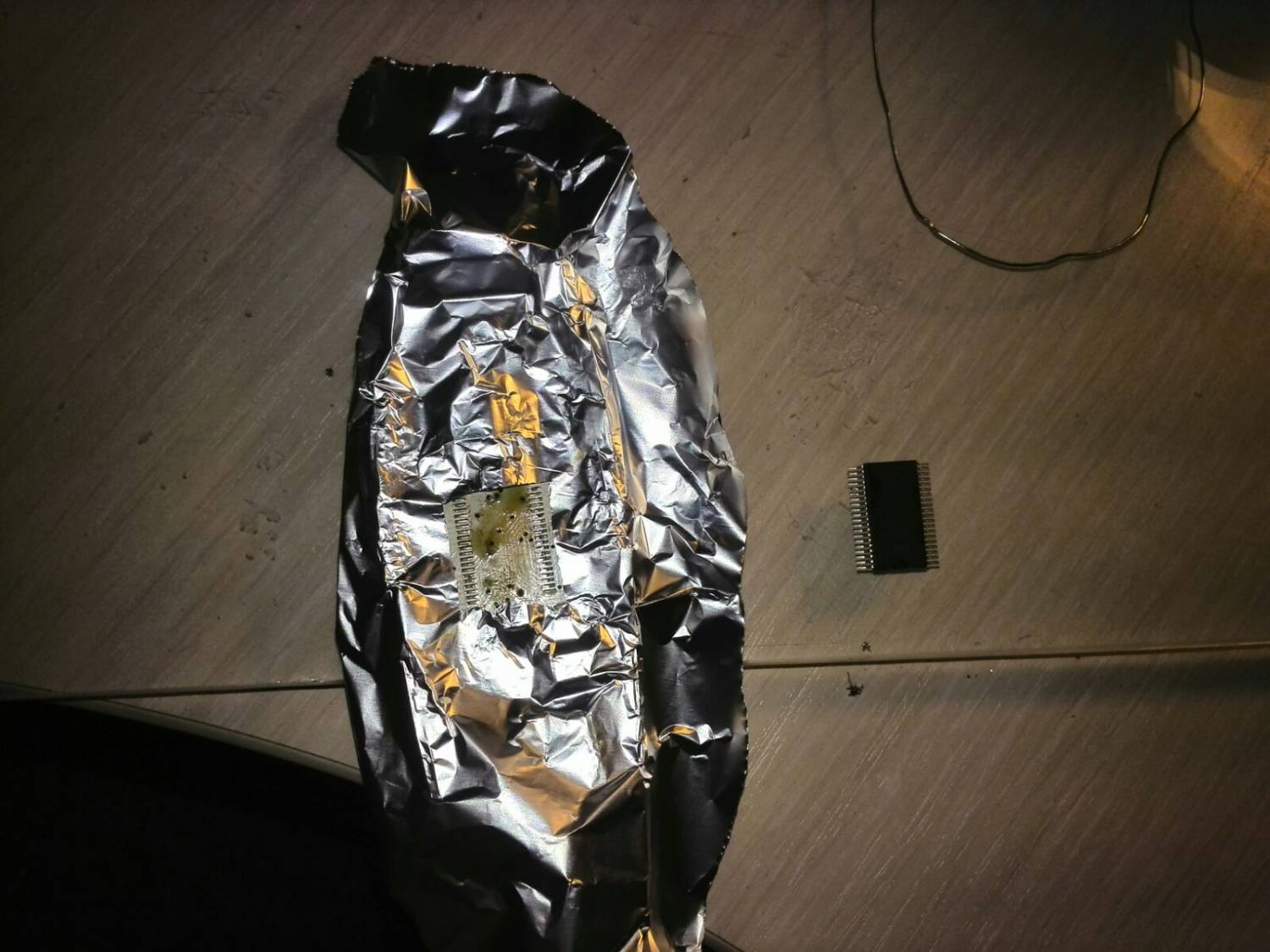

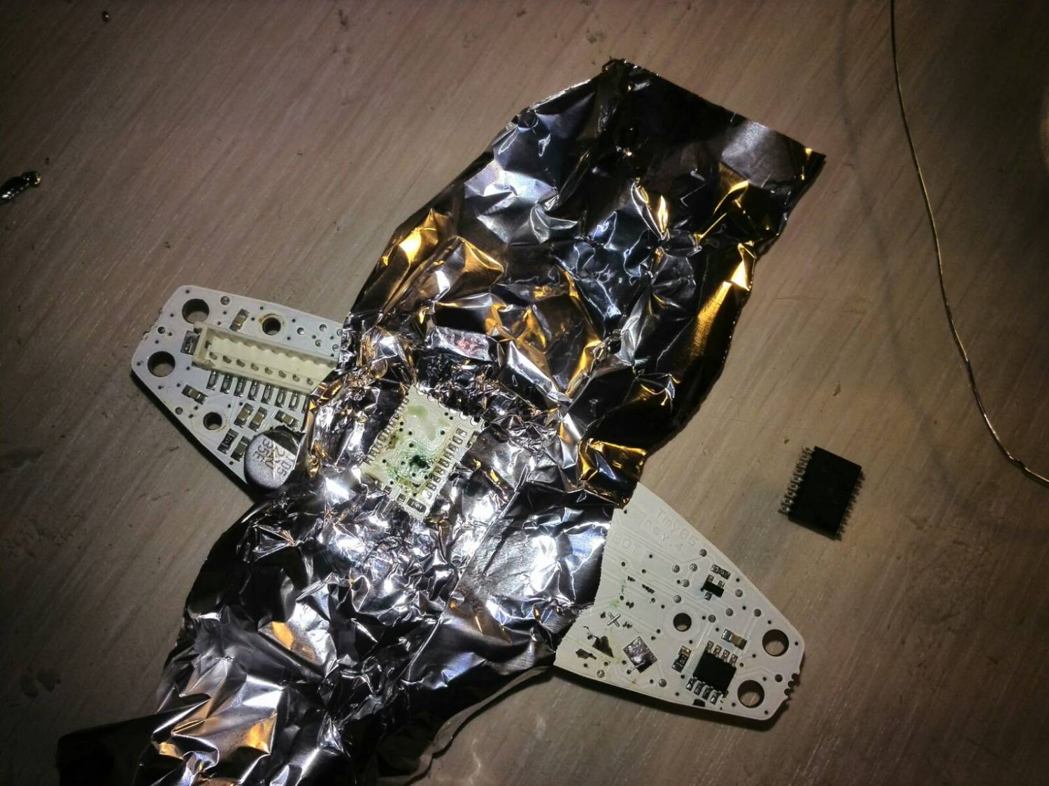

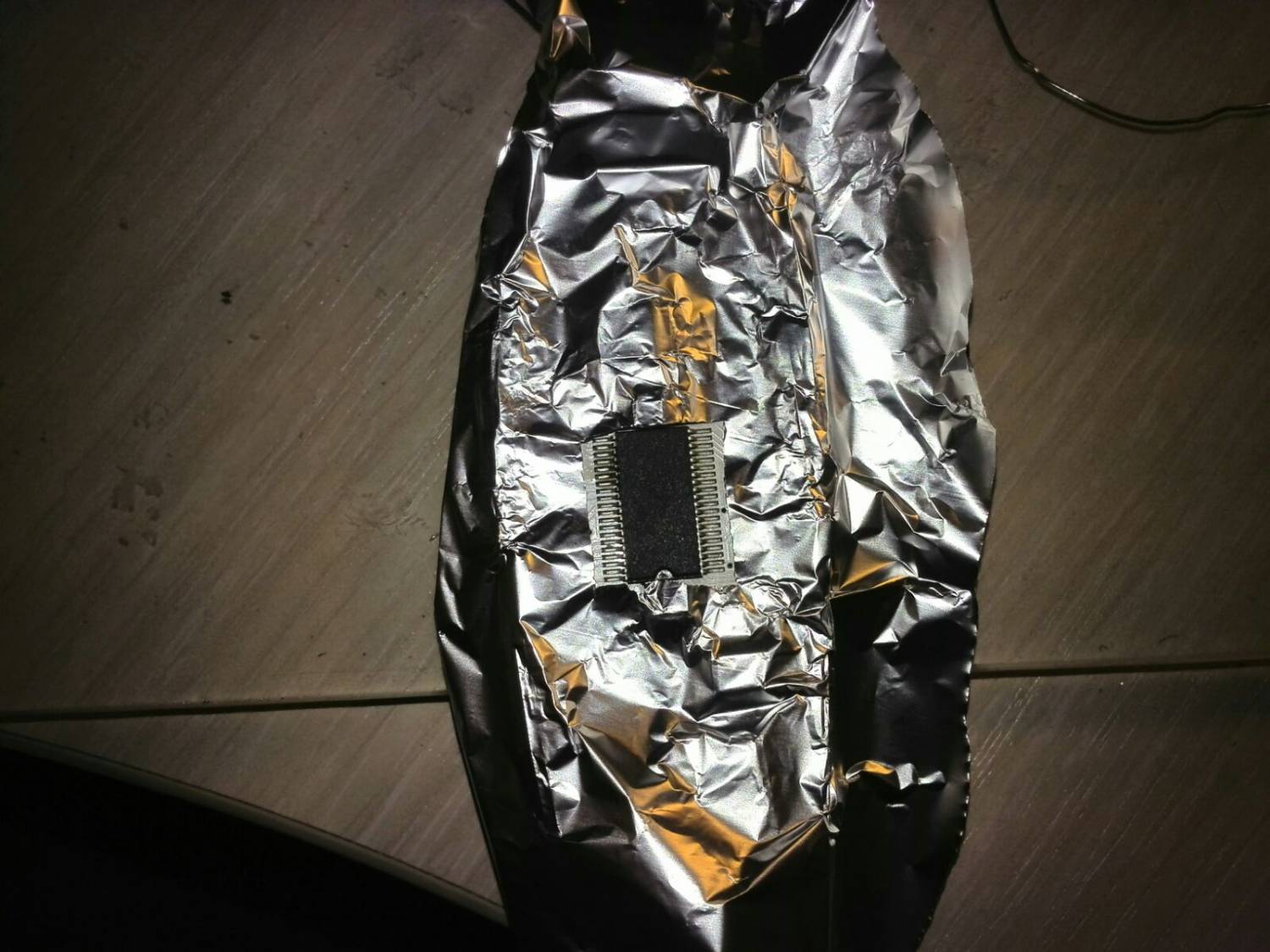

demonizer Дата: Вт, 26.01.2016, 15:18 | Сообщение # 12
В кратце процесс ремонта:
1. удаление всех окислов, в т.ч. под компонентами
2. Восстановление растворившихся проводников (переходные отверстия с одной стороны платы на другую)
На фото видно, что даже после тщательной мойки, под крупными компонентами всё равно остаются неудалённые окисления.
Хронология:
Прикрепления: 1798291.jpg (138.6 Kb) · 9540558.jpg (157.5 Kb) · 0870949.jpg (157.9 Kb) · 6384674.jpg (144.3 Kb) · 1313173.jpg (181.6 Kb) · 5965974.jpg (187.3 Kb) · 5368119.jpg (146.4 Kb)

MaxZT если это была бы новая деталь, то к чему весь сыр бор-то?)))) В том-то и прикол)))
demonizer не "зафотошопил", а сделал коллаж)
