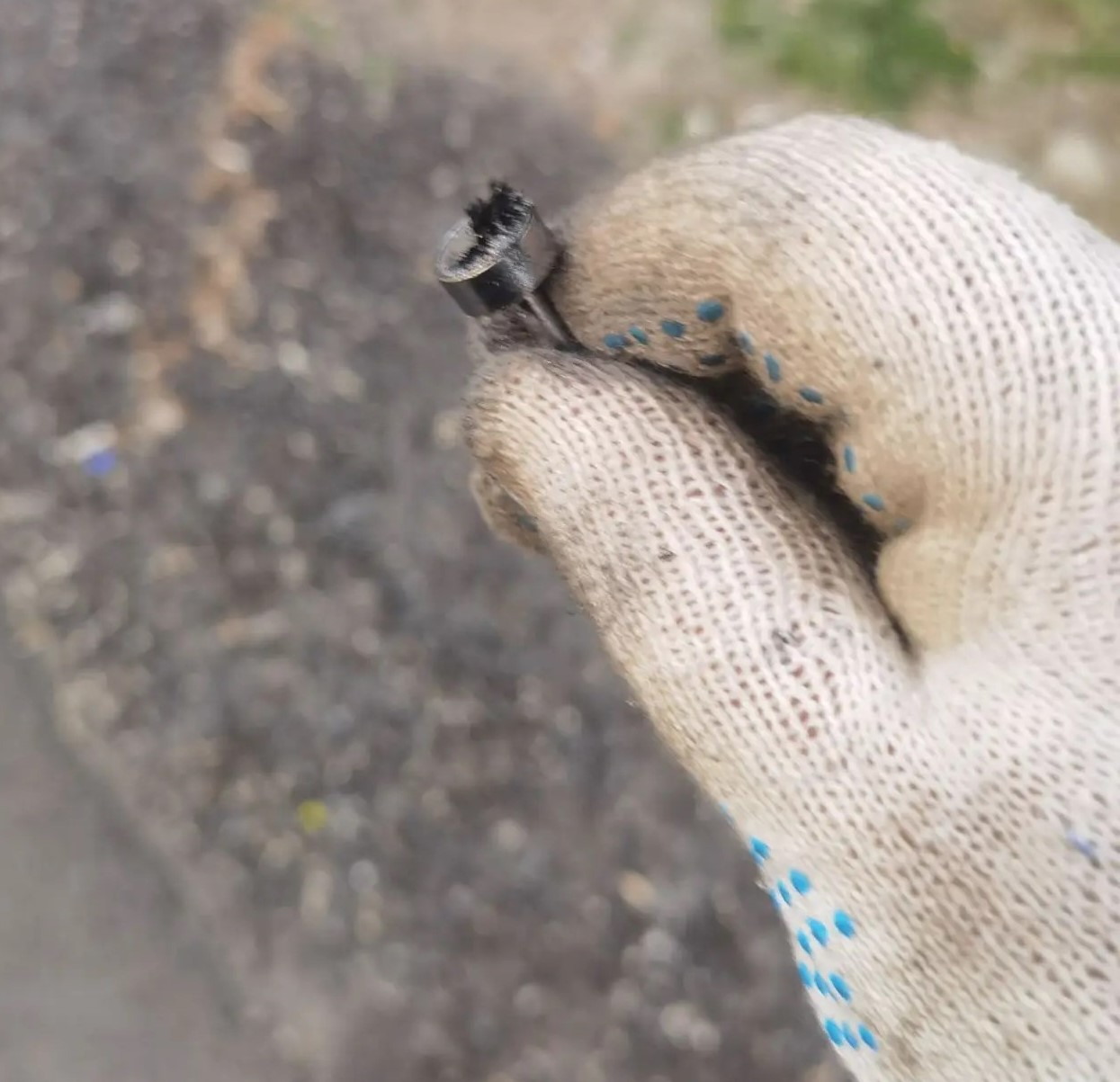

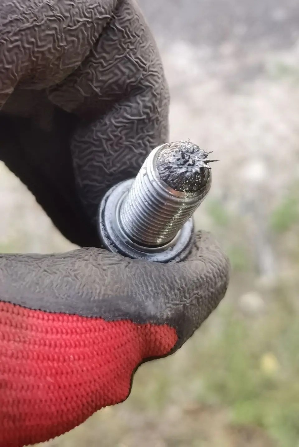

Предыстория: выехал покатать, смотрю, мало бензина - на заправку. Обычно лью 98-й, но в этот раз его не оказалось, плюхнул 95-й. Через несколько километров появился странный звон, ну я на бенз и грешил. Динамика при этом чуть упала. Проехал 50 км. и залил 100-го 3.5 литра - мот поехал как и обычно, но звон почти не ушел (но немного стих). Проехав 30 км. услышал не просто звон, а какой-то скрежет, а через еще 2 км. добавился стук. Отклик на газ остался тот же, при выжиме сцепы ничего не меняется.
Ездить так нельзя, решил снимать ДВС.
Уже слил масло, вот такое на пробке
и на магните (просто в бутылке повозюкал).
Масло слилось 1.5 - 1.7 л., вроде нормально.
В общем сейчас скину мотор и дальше буду продолжать тему. Понимания где сейчас брать запчасти за вменяемые деньги, с нормальным качеством и сроками доставки (желательно орига, ну или нормальный аналог) нет, вот и создал тему.
Буду дополнять вопросами, надеюсь, что поможете.
Прикрепления: 0397556.jpg (177.2 Kb) · 6979778.jpg (180.1 Kb)

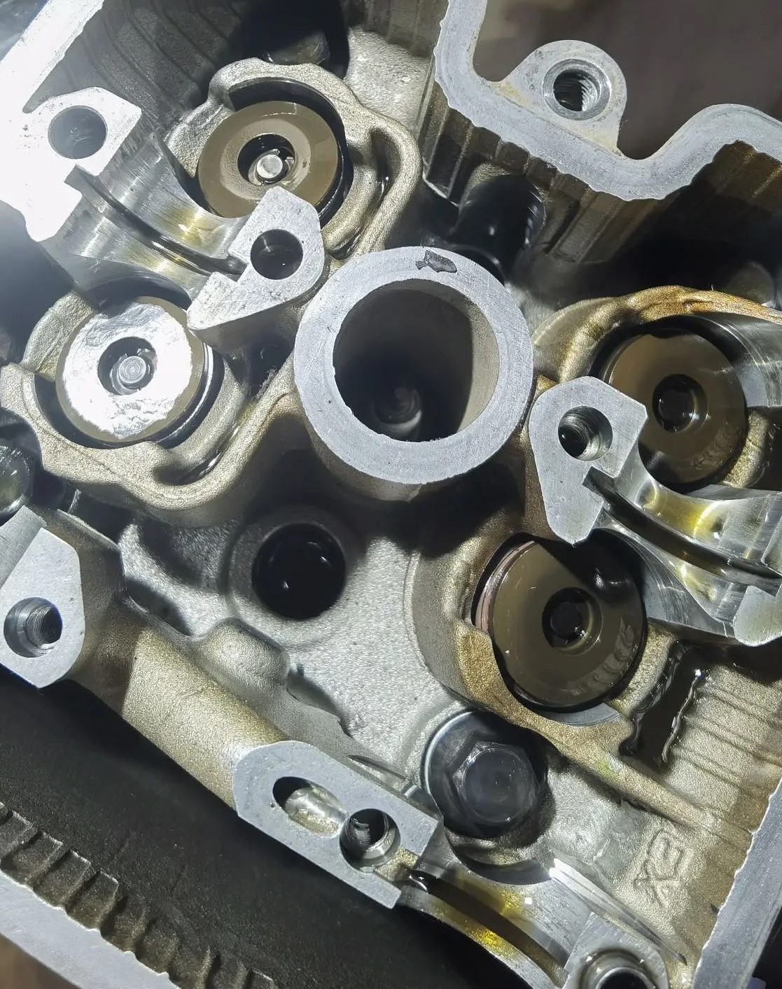

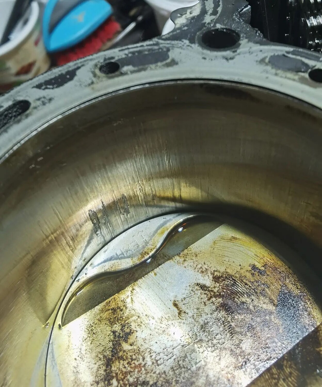

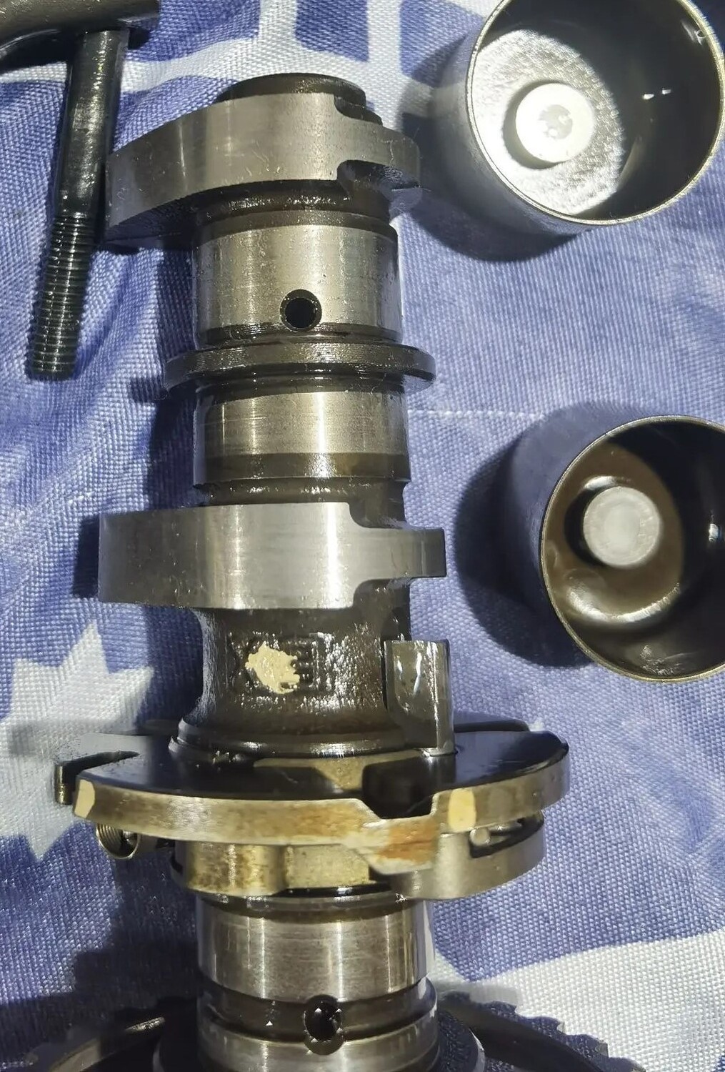

BoBa1986 Дата: Вс, 05.07.2026, 10:34 | Сообщение # 8
Мотоцикл: Suzuki DRZ 400SM
Город: СУРГУТ
Сообщений: 6
В общем задир в цилиндре, стучит шатун. Цилиндр не снимали, пока не успели. На поршень давишь и слышен стук, т.е. скорее всего вкладыш.
Добавлено (06.07.2026, 12:28)
Подскажите, где сейчас запчасти проще покупать? Какие сайты с тюнингом можно смотреть?
Прикрепления: 5182540.jpg (477.5 Kb) · 8266588.jpg (427.7 Kb) · 9979870.jpg (440.0 Kb)
