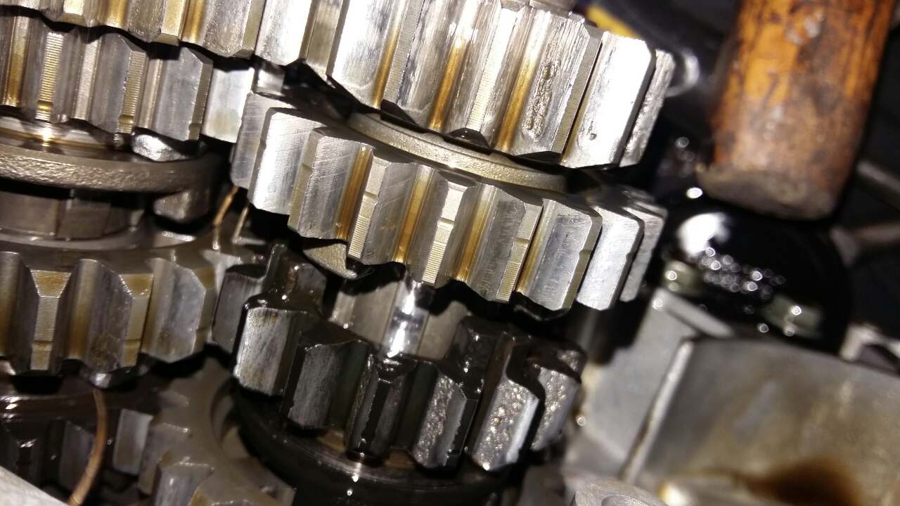

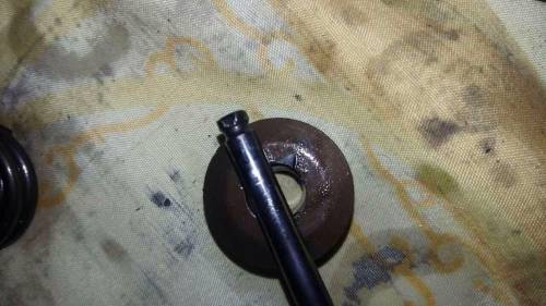

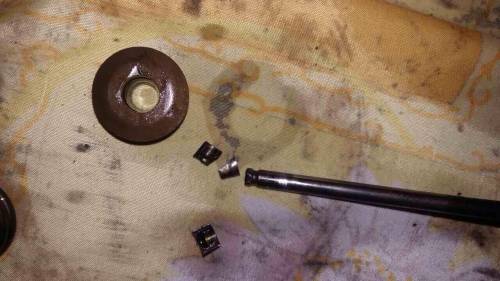

Пол года катался со стуком проявляющимся при нагрузке на двигатель в нижнем и до среднем диапазоне оборотов ( допустим когда падает скорость в подъём затяжной или резком открытии газа ), при чем по мере нарастания оборотов двигателя стук исчезал. Подымливал на холодную, плохо заводился после недельного простоя в температуры 0...+10
Пока праздники, суть да дело: скинул мотор и отдал его мастеру, со слов мастера состояние мотора при вскрытии "5 минут до Сталинграда", сухарь рассыпался на 3 части, убитая коробка, шатун люфтит на подшипнике ( мастер сказал, что это он и стучал скорее всего ), зажаты клапана, натяжение цепи ещё 2 щелчка,   более менее вовремя привёз. По итогу почти кап мотора, раз уж вскрыли.
И как именно эти симптомы были устранены? Неужто причинами были задиры в коробке или люфт шатуна?..
BaZ Дата: Сб, 13.01.2018, 13:39 | Сообщение # 345
Мотоцикл: DRZ400
Город: Крым
Сообщений: 19
Пока никак не устранены - жду запчасти. Хонингование цилиндра, замена поршневых колец, замена сальников клапанов, установка правильных зазоров - это то, что собираемся делать.
