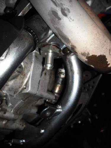

видел на форуме что стоит где-то фильтр грубой очистки - не подскажите где именно.
demonizer Дата: Вт, 19.10.2010, 14:13 | Сообщение # 6
Kitt, снимаешь алюминиевую защиту и видишь шланг от рамы в картер. штуцер шланга, ввинченый в раму - и есть этот фильтр
Прикрепления: 0973139.jpg (94.9 Kb) · 8331347.jpg (65.8 Kb) · 6928804.jpg (67.2 Kb)

demonizer Дата: Вт, 19.10.2010, 14:16 | Сообщение # 7
//www.drz-club.ru/forum/30-802-1
Прикрепления: 1370771.jpg (48.6 Kb)

demonizer, херасе, ты что, в двигу сено засовывал? Мотик бензином кормят, вообще то biggrin А если серьезно, то спасибо за наводку, при смене масла у себя обязательно посмотрю, я и не знал, что такой на дрзетике есть. Кстати, вопрос, на Ебае видел в продаже масляный фильтр не бумажный, а из мелкой металлической сетки. Кто-нибудь такой пользует? Насколько хорошо он очищает ? У меня на ТТРке такой стоял, при смене масла очень удобно - достал фильтр, в бензе промыл, обратно поставил, покупать новый за 250 рублей не нужно. Экономия!
demonizer Дата: Ср, 20.10.2010, 09:24 | Сообщение # 9
Rijiitip, экономия потом вылезет боком. были бы распредвалы на подшипниках - вопросов нет, зернистость сетки в любом случае больше, чем волокнистость бумаги, можно вообще снять фильтр - будет экономия еще и времени)))
А на счет сена - фильтр - то масляный, а не бензиновый. в основном все Г на фильтре - от сгоревшего статора.
Kitt Дата: Ср, 20.10.2010, 11:14 | Сообщение # 10
Мотоцикл: suzuki drz 400sm
Город: Kiev
Сообщений: 26
DEMONIZER - большое спасибо, всегда можно чему нибудь научиться.

mks Дата: Вт, 26.10.2010, 22:31 | Сообщение # 12
Мотоцикл: DR-Z 400SK3
Город: Новороссийск
Сообщений: 7
Я прозрел, при смене масла разболчу. Огромное спасибо за совет.
