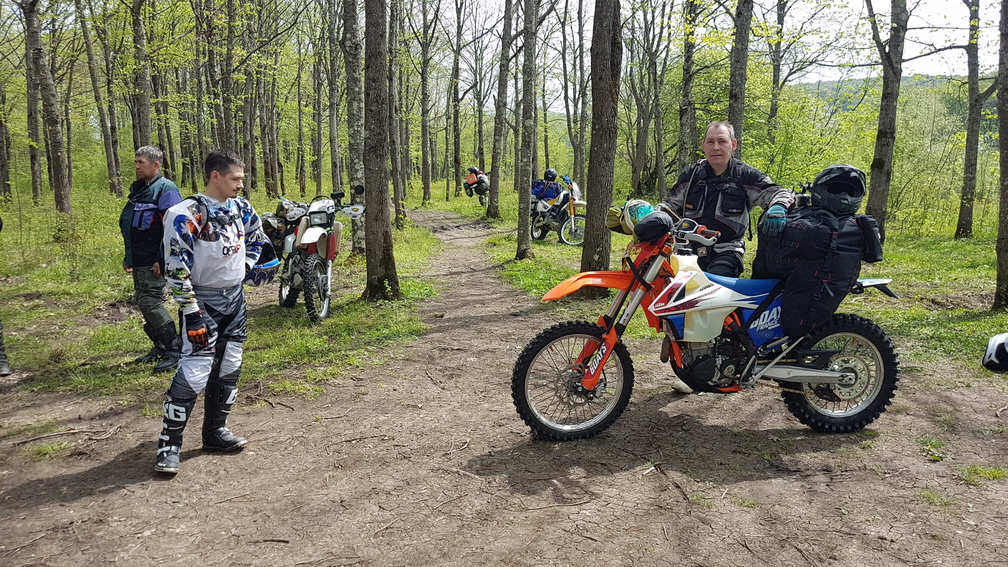

На фото ДРЗ-400Е с заниженными линками, низким  седлом с гелевой вставкой и сумка штаны + WV T5, как средство доставки до Кавказа.

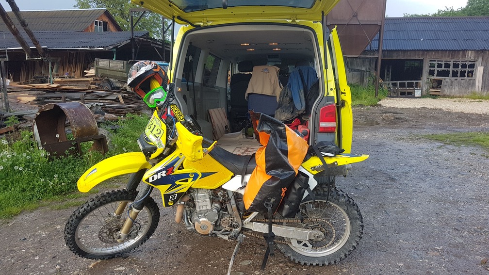

ДРЗ-400"эска" с прошлых кавказских Майских - увеличенный бак на 17 л и обычные боковые сумки, заниженное седло использую одно для двух мотоциклов. Родное на  "ешке" в локальных поездках.  В лесах и горах все таки лучше эндурить с "сумками-штаны".
