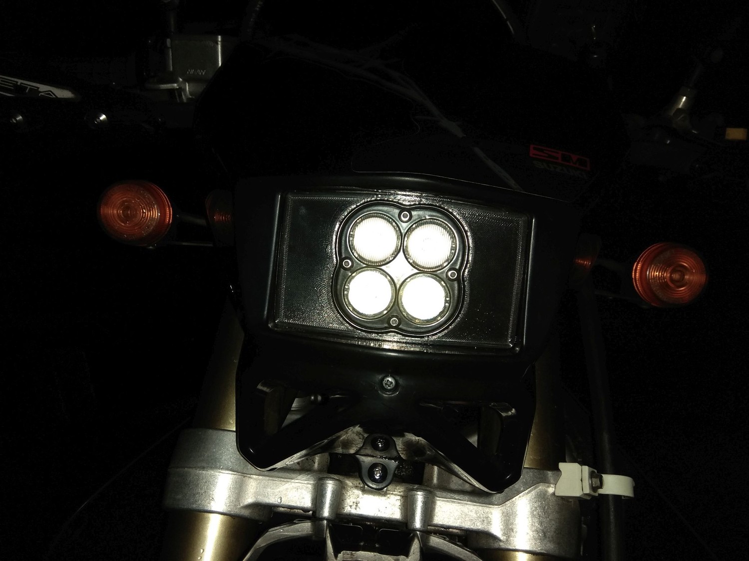

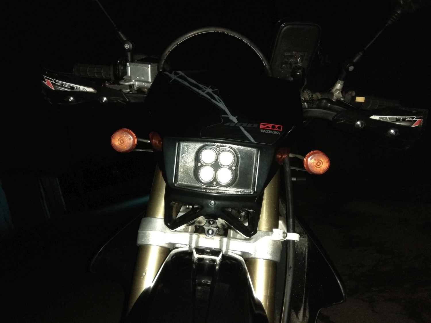

Некоторое время назад узнал о товарищах из МаякЛаб и о том, что они делают свет для эндуриков и прочего подобного. Т.к. свет меня не устраивал с первого дня владения (SM, японская версия) решил позвонить и узнать что да как. В середине марта отнёс им голову на сканирование для того, чтобы можно было сделать вставку-крепление под размер родной фары (печатали на 3D принтере). Ребята в это время разгребались после переезда поэтому заняло около 3 недель, но время было ещё. Потом башку забрал и стал ждать. Примерно две недели назад получил свою фару, но выяснилась пара косяков:
- Т.к. у дрз нет габаритных огней не получилось комбо-режима (ближний-дальний одновременно). Для того чтобы это сделать нужно куда-то тянуть дополнительный плюс от фары, к переключателю дальнего наверно. Т.к. драйверы на руки у меня в зачаточном состоянии в настоящий момент это я реализовать не могу - как поумнею, возможно. После тестирования фары ночью, впрочем, экстренной необходимости в наличии комбо режима не вижу;
- Фару собирали при мне, но не нашли прокладку - закрыли герметиком (т.к. обещают пожизненную гарантию сказали не переживать особо, если что я к ним приеду всё равно);
- Ошиблись с ножевыми клеммами и фару обжали папой - в голове дрз родной разъем для подключения тоже обжат папой;
В день примерки фара упала на верстак прямо на пластиковое крепление (там где идёт регулировочный винт снизу). Т.к. клеммы нужно было переобжимать на маму все равно - поехал к ним. Крепление приклеили дихлорэтилом, клеммы переобжали и т.к. я был на мопеде сразу же и протестировали. Пару дней назад поставил фару и вчера катался по городу с ближним светом (с 15 до 19) - вроде никто не моргал и не бибикал, что внушает надежду на пригодность фары для городской эксплуатации. Как получится прокачусь ещё днем с дальним и ночью на дороге проверю тоже.
Немного о самой фаре:
- Алюминиевый корпус-радиатор, вес фары примерно 200гр;
- Корпус хорошо покрашен, цвет можно выбрать самому (мне забыли сделать в красный, но сейчас я думаю и хорошо - вряд ли бы смотрелся);
- Плата на медной подложке;
- Светодиоды CREE 4 шт по 10 Вт;
- Ближний/дальний свет. Лампы ближнего рифленые, есть световая граница (пусть и не очень четкая);
- Оценочный световой поток - 2900 Люмен (не знаю имелись ли в виду два диода или все четыре);
Инфа по весу и световому потоку от производителя. Медную подложку видел, диоды видел, но не знаю CREE там или ещё что - вроде на Китай не похоже.
Цена вопроса - 2000 за крепление и 10000 за фару. Да, вроде не совсем копейки, но я надеюсь, что вопрос света для себя закрыл (нужно ещё тестировать). По идее скан японской головы у них уже есть и соответственно размеры. Видел у них напечатанные крепления в щитки Sherco, KTM, Beta, Gas Gas - могут сделать на что угодно, но тогда надо башку нести к ним. Разумеется, по надежности как крепления так и самой фары я сказать ничего не могу за отсутствием сколь-нибудь значимой эксплуатации. В целом, для не совсем пряморуких людей, которые не умеют поставить себе линзы/ксенон и прочее, я полагаю/надеюсь, что это достойное
перманентное решение.
Видео с их странички с процессом изготовления, я сам видел эту шайтан-машину! shock
https://www.facebook.com/mayaklab/videos/1929314990421500/
Контакты дядек:
г. Москва, ул. 1-я Мытищинская, д. 27; недалеко от м. Алексеевская или прям рядом со ст. Москва-3.
Ниже фотки фары и её работы, светит лучше, чем на фото (комбо точно было ярче) - у меня телефон дешевле фары вышел tongue

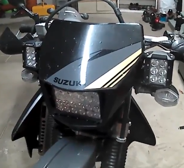

А можно сделать так:
Прикрепления: 1279020.png (196.1 Kb) · 1493290.png (199.0 Kb)

Цитата MaxZT ()
За такие деньги можно купить какую-нибудь Acerbis башку, даже еще и останется.А можно сделать так:
Решение не было спонтанным, с осени думал как быть. Читал advrider, thumpertalk, supermotojukie. Acerbis/Trail Tech, хоть и вышли бы в 1,5-2 раза дешевле, были отклонены сразу в т.ч. из-за отзывов вида  "чуть лучше американской стоковой башки". Видел видосы австралийцев и американцев с похожими на твои конфигурациями (в т.ч. с LED-балками) - но все они были направлены на ночные покатухи по пустыне, кенгуру разгонять. Диодная ebay/aliexpress фара 4"x3" подходит после доработки крепежа на американскую голову - японский щиток пришлось бы курочить с непонятным в итоге результатом (видел дядька делал на свою E-шку, стрёмно). Если не китай, то даже какой-нибудь Rigid Industries (при этом тоже являясь чисто рабочим светом) обошёлся бы примерно в ту же сумму за две 2х10W фары. В общем, такой вариант тоже отпал. Есть ещё Baja Design (кстати, именно на неё похожа эта фара) и Britannia Composite (делают дакаровские головы на несколько моделей мотов, со светом и прочими штуками) - но они стоят 400+ и 1000-1500 баксов.
В общем я пошёл таким путём, делюсь пищей для размышлений. Ну а лох, так лох, парни, я постараюсь не плакать... сильно weep
