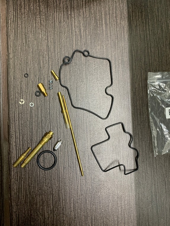

Был получен рем комплект из поднебесной 650 р. Продавался как рем комплект карбюратора для CRF250X. Жиклеры в комплекте не маркированные, использовать их не стал.
Купил наборы жиклеров 1000 р. там же на Али:
    Главный топливный: 165, 168, 170, 172, 175, 180, 185, 190, 195, 200
    Pilot jet, он же топливный жиклер холостого хода, он же Slow Jet: 32, 35, 38, 40, 42, 45, 48, 50, 52, 55
    Главный воздушный жиклер: 100, 105, 108, 110, 115, 120, 125, 130, 135, 140 (не пригодился)
Заменил топливный клапан (иглу)
Заменил трубку основной иглы
Заменил основную иглу
Выставил уровень поплавковой камеры (при не нажатом демпфере топливной глы)

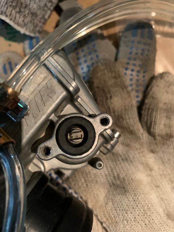

Доработка 2.
Заглушка места установки датчика положения воздушной заслонки карбюратора FCR-39MX.
Вырезал и алюминиевого профиля заглушку.
Из сальника, отрезав одну из сторон, сделал вот такую резиночку. Встала вообще четко.
Поставил ее в карбюратор, предварительно убрав резиновый герметик который был туда налит.
Свободное пространство между сальником и подшипником заполнил смазкой и закрыл заглушкой.

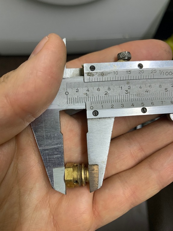

Так. Изучил схему работы. Почитал форум. Закрались сомнения в конфиге.
Открыл, оказалось, что был установлен пилотный топливный жиклер 45-ый.
Поменял на 55. И сразу пропали провалы при резком открытии, пропали затупы на малом открытии заслонки.
Сравнил какие жиклеры в наличие:
Слева жиклер без маркировки, который шел в наборе для CRF250X. На вид он больше, полагаю 65. Но не стал его ставить.
Текущий конфиг.
ГТЖ: 165;
ГВЖ: 200;
Пилотный топливный (он же Топливный ХХ): 55;
Топливный жиклер обогатителя: 72;
Воздушный ХХ: ХЗ (не смог выкрутить);
Игла ХХ на 1 оборот.
На данный момент все прекрасно едет. Еще проверю в процессе езды свечу. Пока что все устраивает.

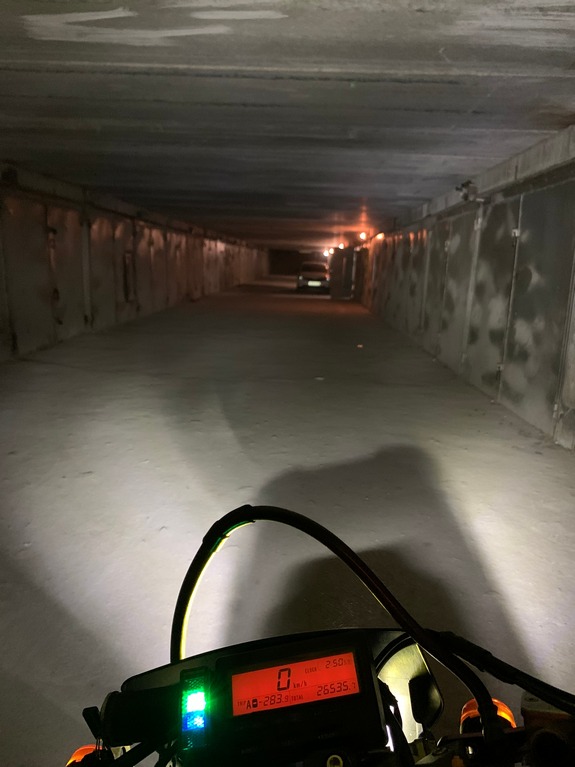

Поставил на место щиток с ледовской лампой
Ближний свет
Дальний свет
Все прекрасно видать!
