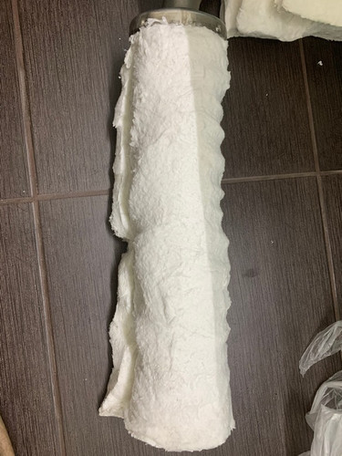

Купил через VK полный выхлоп FMF с выпускным коллектором и PowerBomb. Разобрал банку. Вообще 5 грамм чего то черного и сморщившигося  лежало в глушителе. Вытряхнул гадость. Съездил на строительный рынок. Купил плетеную сетку из нержавейки 0,5 шаг. Купил вату не помню как называется. Обернул флейту 2 раза сеткой стянул хомутами из нержавейки и 2 раза ватой. Вошло все это в банку весьма плотно. Так как предыдущий чудак разбил все посадочные отверстия на выходе банки, пришлось запрессовать заклепки с резьбой на М4. В последствии удобнее будет разбирать.

Прикрепления: 4668577.jpg (149.0 Kb) · 8357358.jpg (183.6 Kb) · 3271089.jpg (147.3 Kb) · 9018324.jpg (145.5 Kb)
