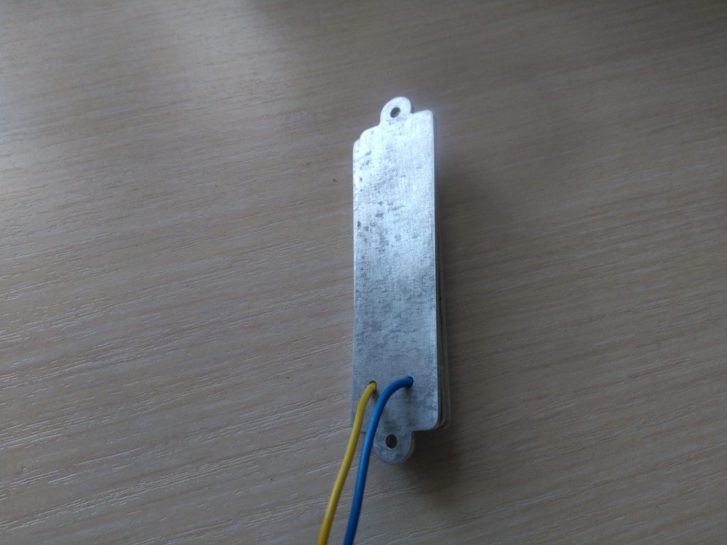

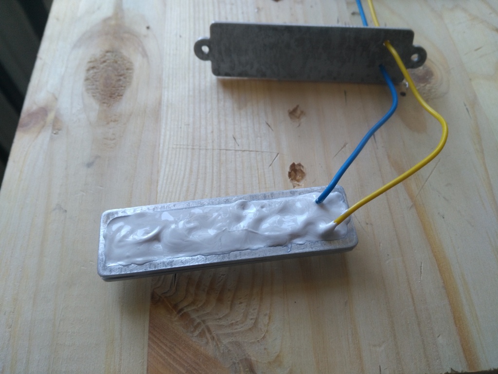

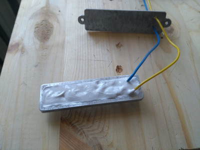

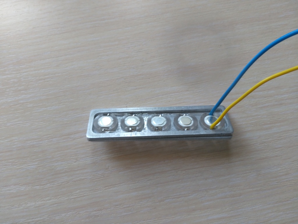

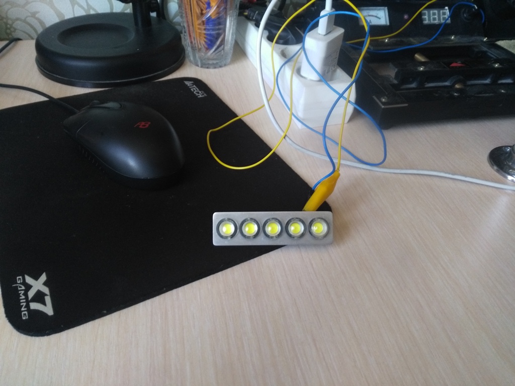

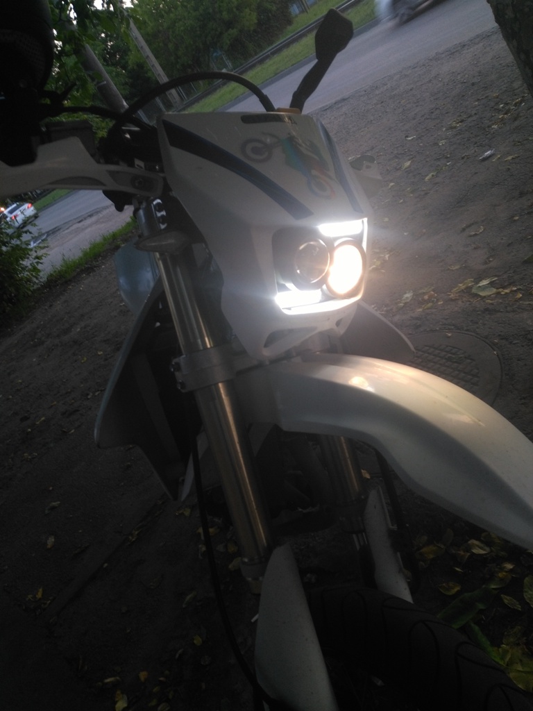

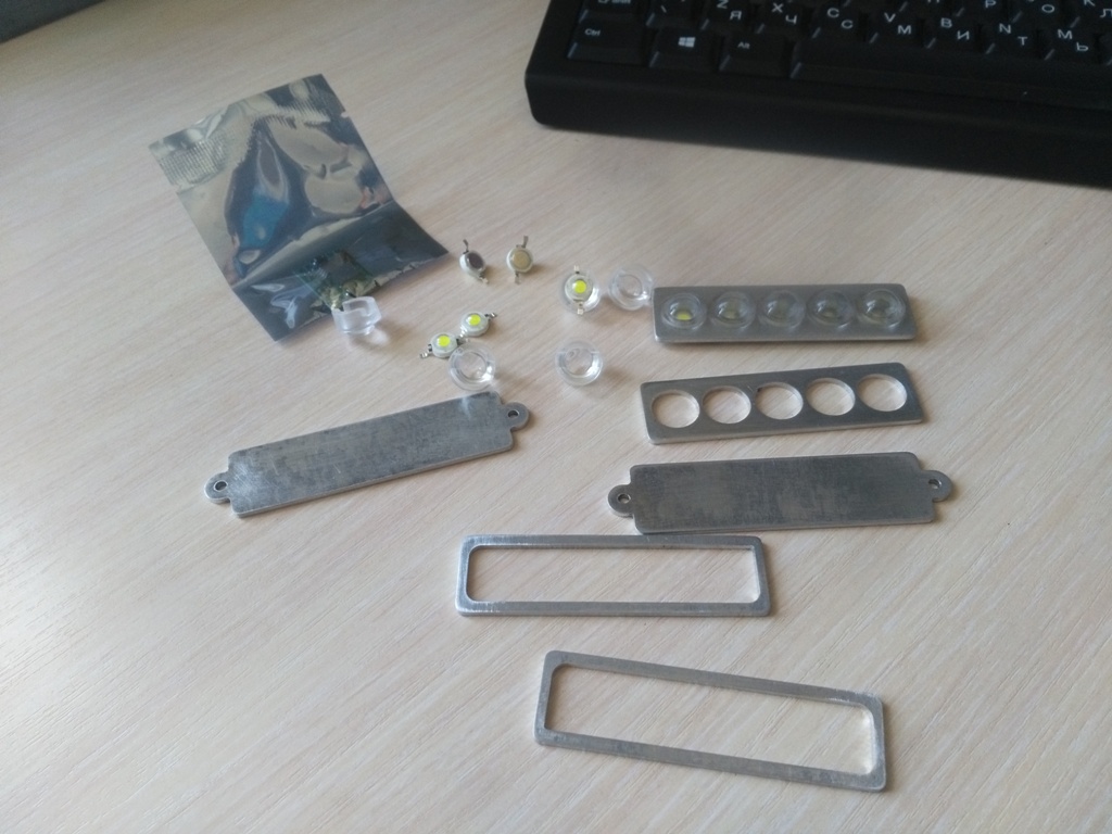

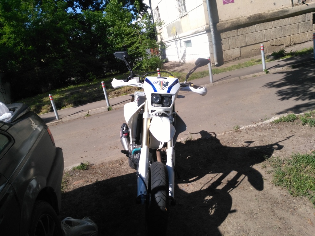

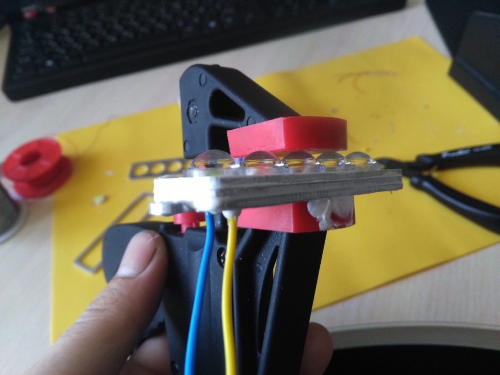

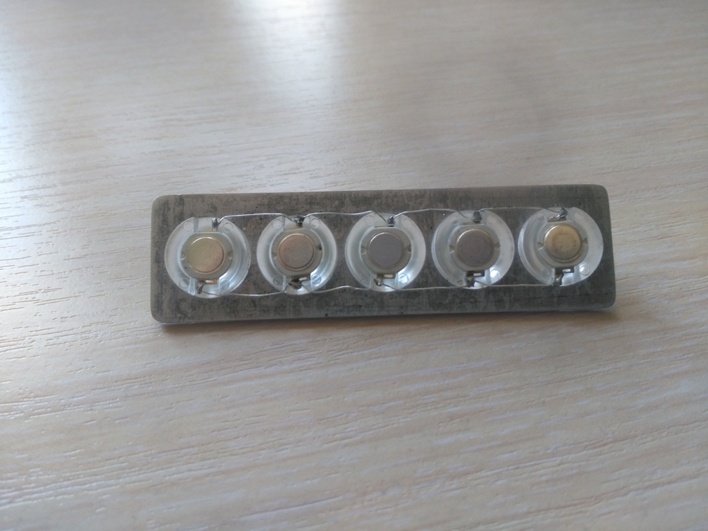

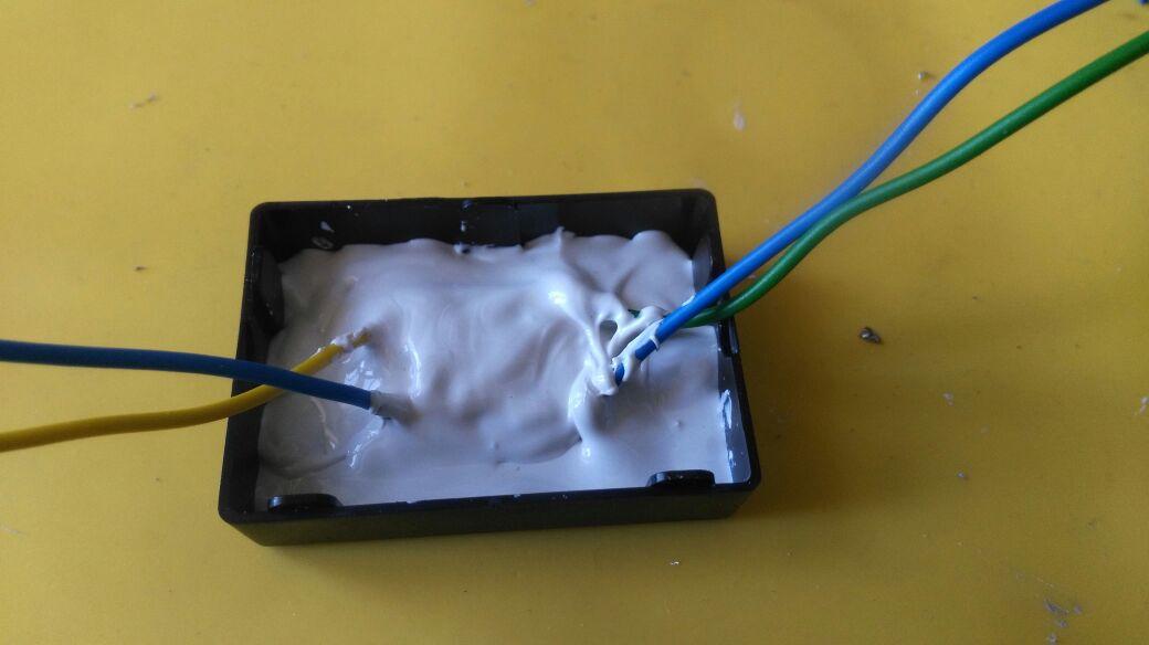

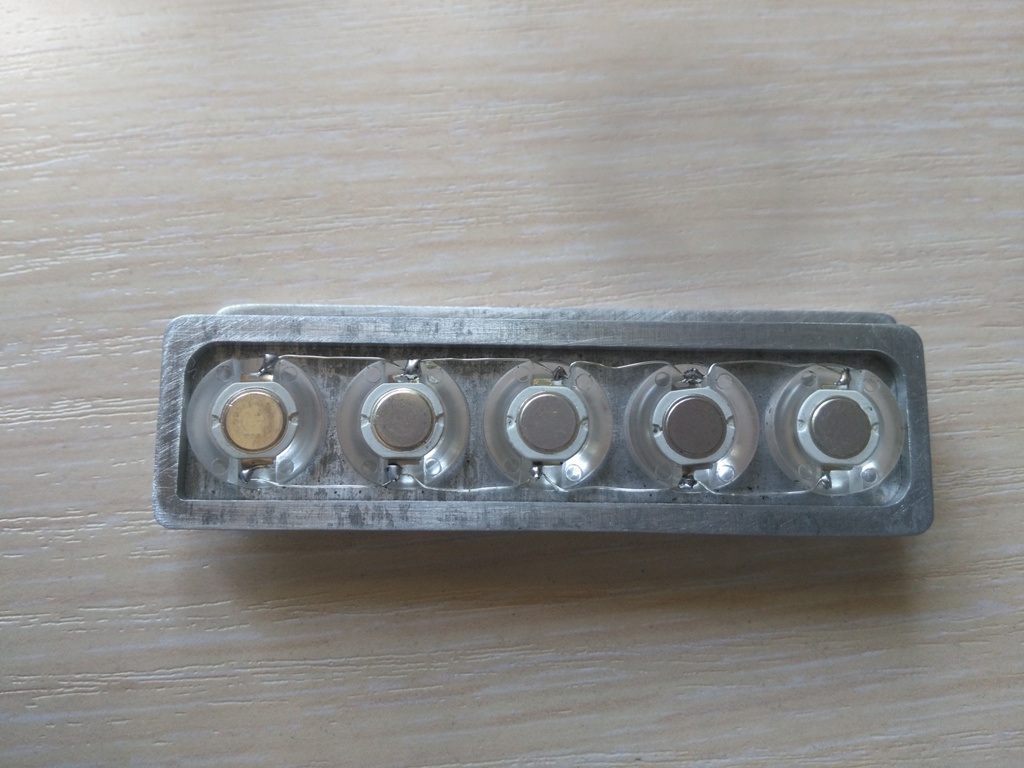

Собрал себе ходовые огни. Не для света, для заметности. Света хватает и без них.
Корпус - дюраль, для охлаждения. каждый диод по 3W
Всего два модуля по 5 диодов.

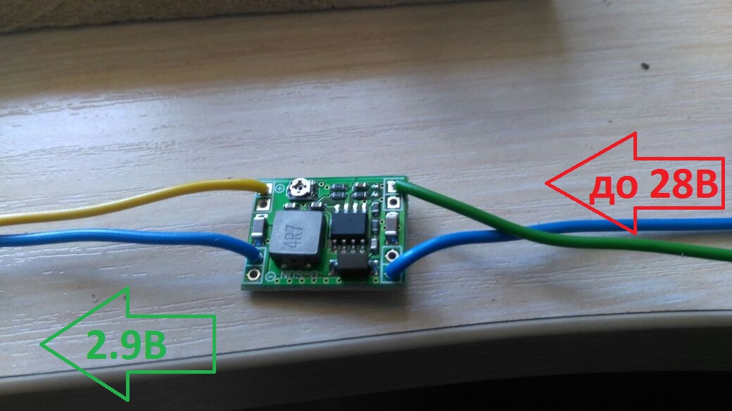

Питание от преобразователя на 2.9V

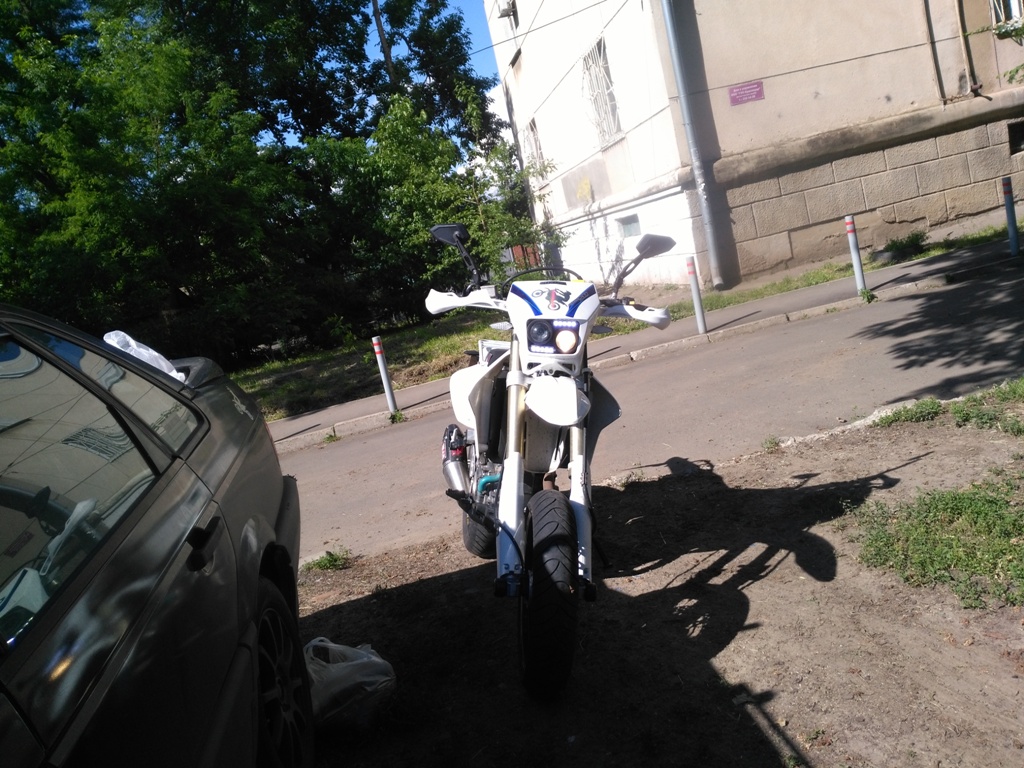

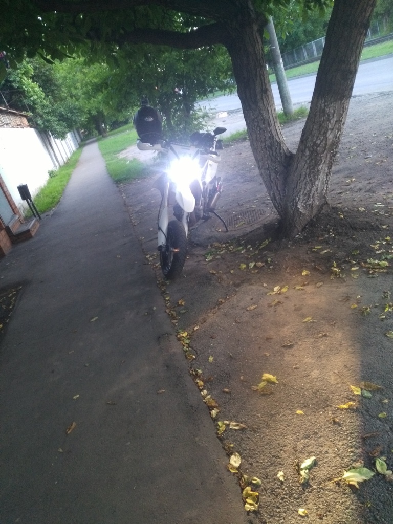

Ну и тест на ярком солнце

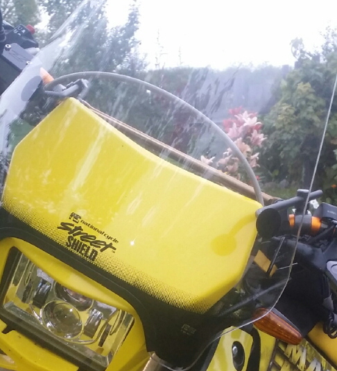

Избавился от слепой японской ....
Прикрепления: 4883526.png (449.1 Kb)

Избавился
Нормально получилось .

Нормально, но дорого ...
Зато теперь есть свет и нет ветра )
