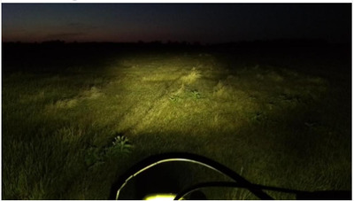

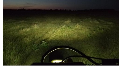

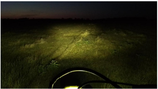

Вот мой вариант.Свет от такой фары имеет чёткую светотеневую границу и не слепит встречку.
Дальний свет выполняют китайские противотуманки которые на руле.Светят они прекрасно.Каждая по честных 15 ват сам замерял.Китайцы молодцы.За разумные деньги появились интересные решения.

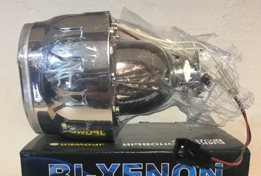

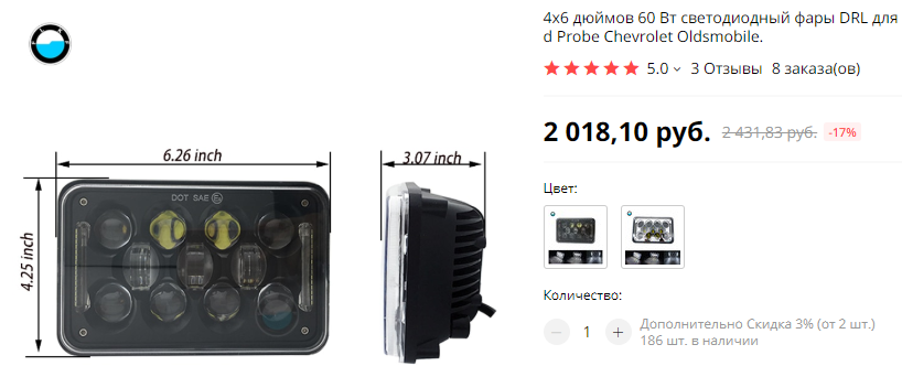

Затеял тюнинг фары. На выбор два варианта.
Первый - интеграция би-ксенон линзы + диодная лампа (или ксеноновая, если диодная не влезет).
Второй - почти-болт-он фара с Али с хорошим отзывом и светом.
Есть у кого опыт по первому или второму варианту? Поделитесь фото, размерами и любой другой инфой, буду признателен

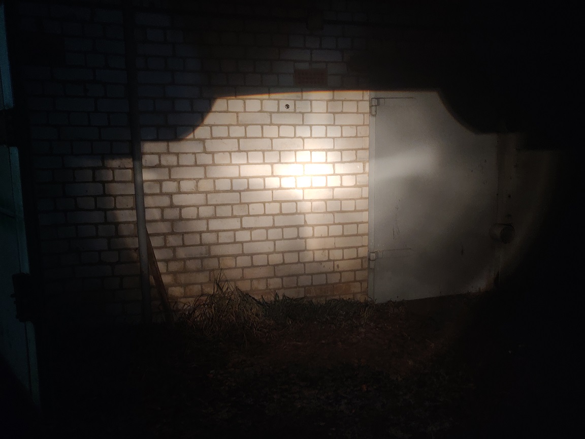

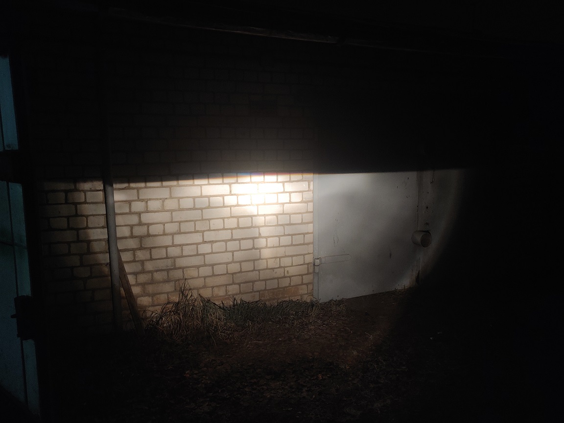

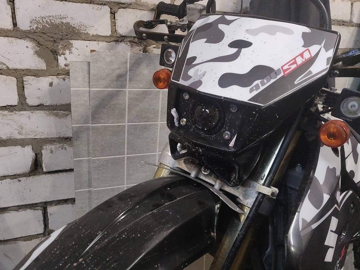

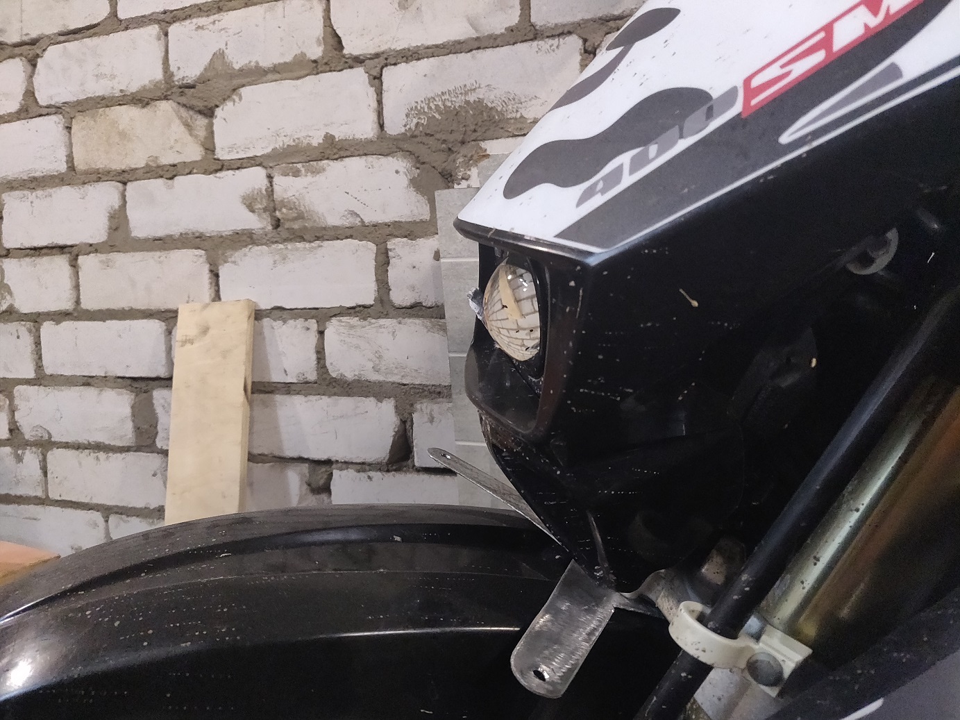

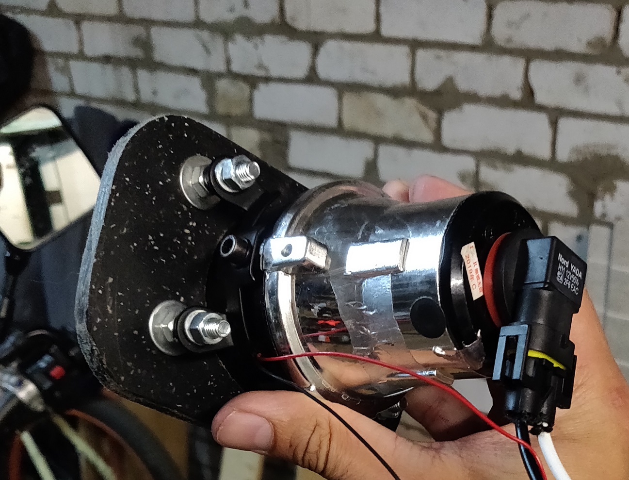

Делал себе из линзы от туманки :
https://aliexpress.ru/item....dznrCnn
там можно связаться с продавцом и договориться что бы продал только 1 а не пару.
снял морду и там есть формовка для фары, что бы она держалась, купил обычную дощечку для нарезки всякого и выпилил из нее контур фары, дальше сверлом балериной высверлил отверстие под линзу ну и закрепил 4мя болтами, светит на много лучше штатного, СТГ четкая, хочу попробовать с диодной лампой
Прикрепления: 7407458.jpg (408.2 Kb) · 9849553.jpg (446.8 Kb) · 6583882.jpg (402.1 Kb) · 6046703.jpg (169.4 Kb) · 9030735.jpg (161.2 Kb)

berkut37, Откуда шторка в линзе для туманки? Или я чего-то не понимаю. Уже нашел инфу.
А как управляется шторка? В комплекте шла проводка?

Weasel163, на первом фото 2 тонких провода, они как раз управляют шторкой, сначала подключил через диодный мост, но он довольно сильно грелся, автоэлектрики подсказали использовать 5 контактное реле.

berkut37, понятно. А на что крепил саму линзу? Я вот думаю из чего делать кронштейн
